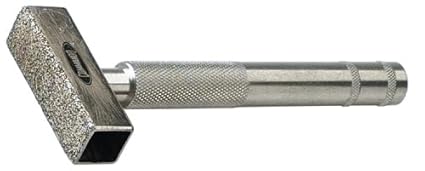

Η πετρα που εχει επανω ειναι η μεγαλη των 5εκ και 220 grit. Ιδανικη για τροχισμα, και μαζι με τον τροχο δερματος δεν χρειαζεσαι αλλο grit
Το μοιρογνωμονιο ειναι χρησιμο καθως κανει το τροχισμα τυφλοσουρτη.
Η πετρα αλλαγης grit ειναι αχρηστη κατα τη γνωμη μου καθως καταστρεφει ταχιστα τον τροχο, το εχω δοκιμασει στο δικο μου. Το να κανεις τον τροχο 80grit ειναι ευκολο, να τον επαναφερεις στα 220 η παραπανω θα σου βγει η πιστη..
Αν για καποιο λογο χρειαστεις μικρο grit (80) δες αν ταιριαζει στο μηχανημα σου ο παμφθηνος τροχος της einhell
