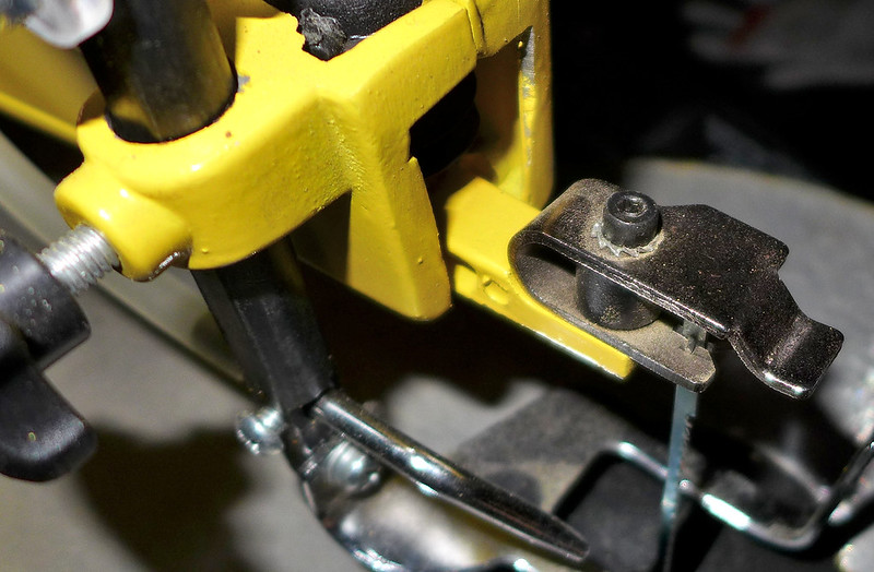

Oι περισσοτερες σεγες, ειτε κινεζικες ειτε μη, εχουν ενα βιδακι πανω στα παπουτσακια που κρατανε την λαμα.
Ειναι ακριβως για να ρυθμιζεται η καθετοτητα της λαμας. Οπως στην φωτο παρακατω.
