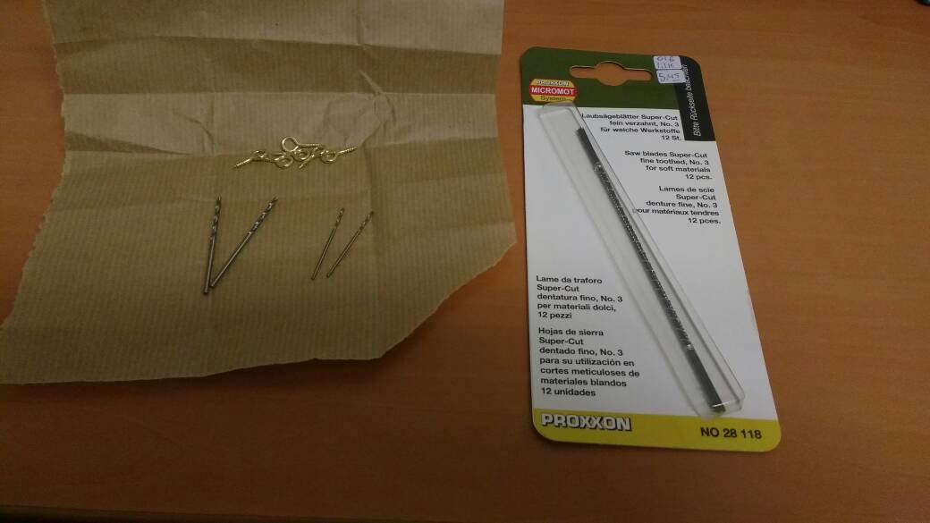

Όσον αφορά τις παραλαβές, έκανα μία επίσκεψη στον Δίλμα και στον Φράγκο για λεπτές λάμες 0.8mm και τρυπανάκια 1mm & 1.75mm αντίστοιχα...

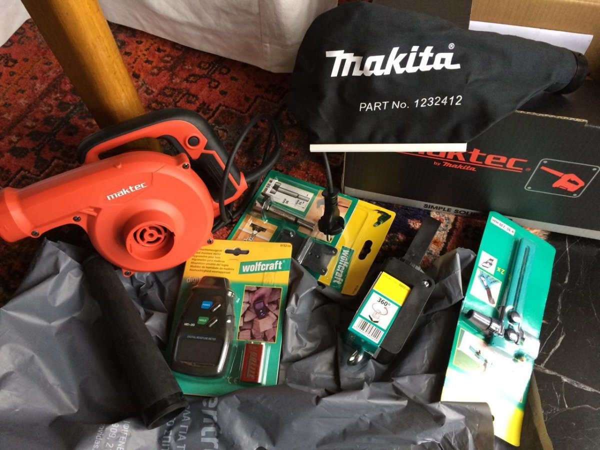

Επίσης μου ήρθε και η παραγγελία που είχα κάνει προ δύο εβδομάδων από eshop.gr για τη μικρή nilfisk που είχε στο crazy sunday με 50.50 τελική τιμή στην πόρτα μου...
Είναι λίγο φασαριόζικη, αλλά το προτιμώ από το να χαλάσω την πιο ακριβή οικιακή μου με τα πριονίδια και τη σκόνη απ'τα τριψιματα.
