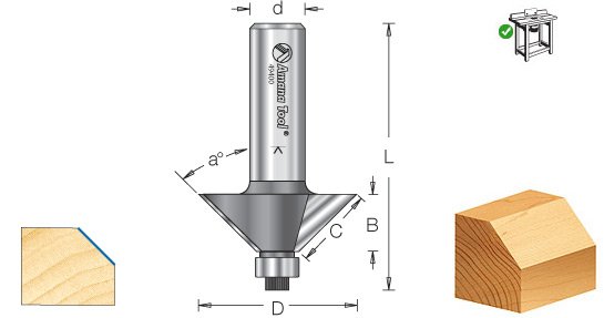

Γιάννη εγώ φτιάχνω μία επιφάνεια κοπής 30χ50 εκ από έλατο με λωρίδες πεύκου, πάχους 5 εκ. και σκεφτόμουνα να του κάνω το κάτω μισό σόκορο με γωνία 45 μοίρες και από πάνω στην επιφάνεια ένα μικρό αυλάκι διακοσμητικό με το κοπτικό U ....
από ρούτερ έχω μόνο το lidl και το maktec, κοπτικά έχω μόνο αυτά στην ξύλινη θήκη σε 6 και 8χλσ των 20 /σετ
να μην το επιχειρήσω λες? προτιμώ να μην το φαλτσοκόψω αν είναι να μου συμβεί κανά κακό με το ρούτερ ή να το κάνω με το παγκοπρίονο στις 45 μοίρες και όχι στο ρούτερ.
Με τι κοπτικο θα κανεις τις 45 μοιρες?. Το κατω μισο σοκορο ειναι 25μμ υψος κοπης. Εχεις τετοιο κοπτικο με ρουλεμαν που κοβει βαθος 25mm (δηλαδη υποτινουσα = μηκος λεπιδας = 35mm?) ή δεν καταλαβα τι θελεις να κανεις?
για να κανεις το μισο σοκορο 45 μοιρες θελεις b=25 και c=35 με το d να προκυπτει πανω απο 58mm. H bosch για το GMF 1600 προτινει μεχρι 55mm διαμετρο κοπης και συνηθως σε τραπεζι αυτα τα κοπτικα.
Εγω πανω απο 20mm σε βαθος κοπης με 1/2 ιντσα στελεχος δεν εχω βρει.
Πιστευω οτι με του Lidl το ρουτερ σε 8mm στελεχος αν βαλεις τετοιο κοπτικο (πιστευω οτι σε 8 στελεχος θα βρεις μεχρι b=12-15mm ) θα εισαι οκ.

με αυτό που δείχνεις στην φώτο σκεφτόμουνα Γιάννη.....απλά όταν έγραψα στο κάτω μισό του σόκορου εννοούσα όσο βγει σε ύψος με το κοπτικό που έχω, απλά να είναι από το κάτω μέρος για να δίνει λαβή να πιάνεις την επιφάνεια κοπής.
ως προς την ασφάλεια ήταν επικεντρωμένο το ερώτημά μου.
επειδή την έχω καταβρεί με το ρούτερ σκεφτόμουνα να το κάνω με αυτό και όχι με το παγκοπρίονο....απλά με φοβίσατε λίγο εσύ και ο Κυριάκος, για αυτό ρώτησα...είναι και 1.5 μ η περίμετρος...να μην αποκτήσω κέρατο κανά bit στα καλά καθούμενα.
Με του lidl ρουτερ στην μεσσαια ταχυτητα θα εισαι Οκ και με κοπτικο 8mm. Αν εχεις 6mm θα εχεις και μικροτερο βαθος κοπης γιατι το κοπτικο θα ειναι μικροτερο και μπορεις να βαλεις και το Makita αφου δεις πως παει. Αλλα με του lidl στις μεσαιες στροφες θα εισαι καλυτερα και πιο ευκολα.

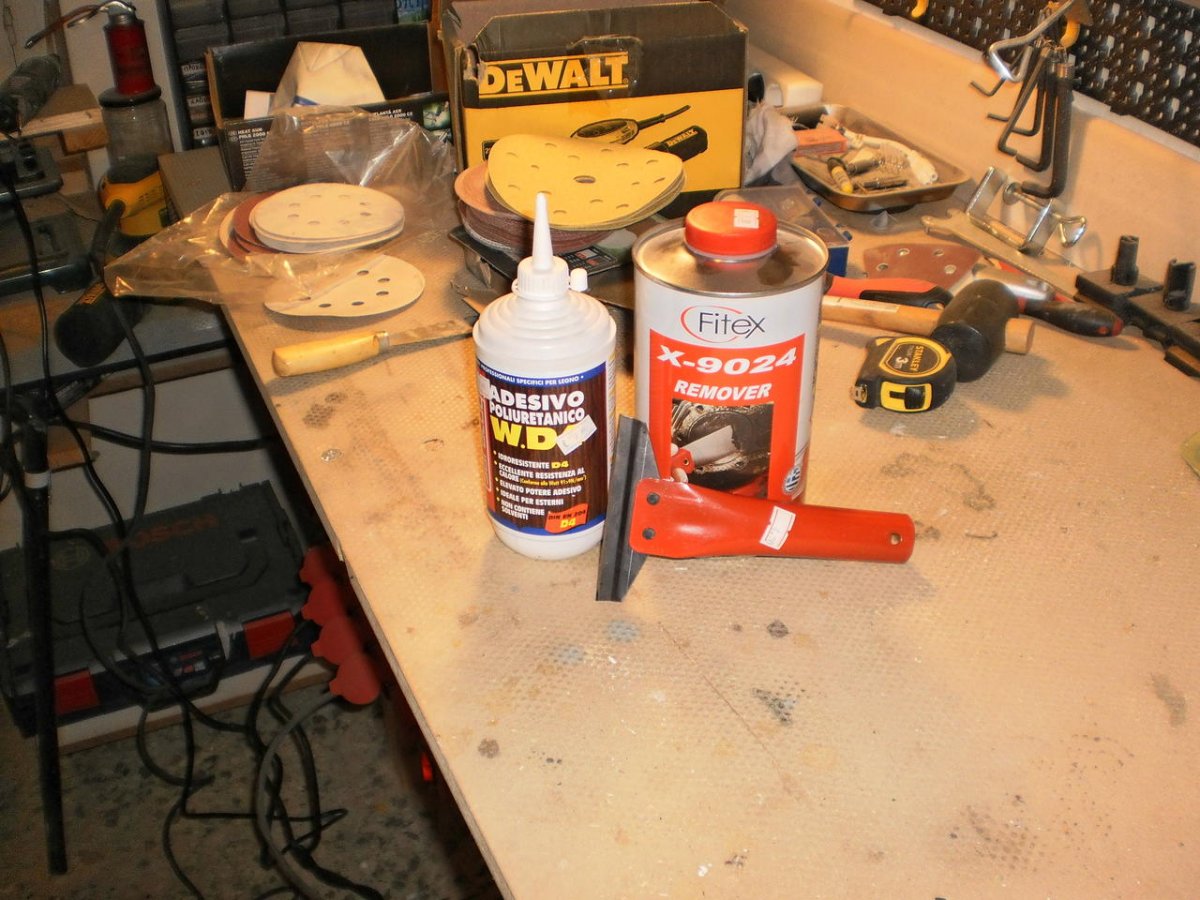

μικρο παραλαβες αναλωσιμων :κολλα πολυουρεθανης saratoga 9.80 ευρω , remover 7.5 ευρω και μια μεταλικη ξυστρα 4.30 ευρω απο τοπικο μαγαζι.
Βασίλη καλοδούλευτα, έχεις εξασφαλίσει μεροκάματο.
Διάβασε καλά τις οδηγίες, ειδικά του remover και να τηρήσεις τις οδηγίες ασφαλείας.
ευχαριστω .ναι παναγιωτη αλλα με την 3Μ δεν καταλαβα τιποτα απο μυρουδιες και φυσικα γαντια!
Ευχαριστω κωστα !το ριμουβερ;για το χρωμα!
