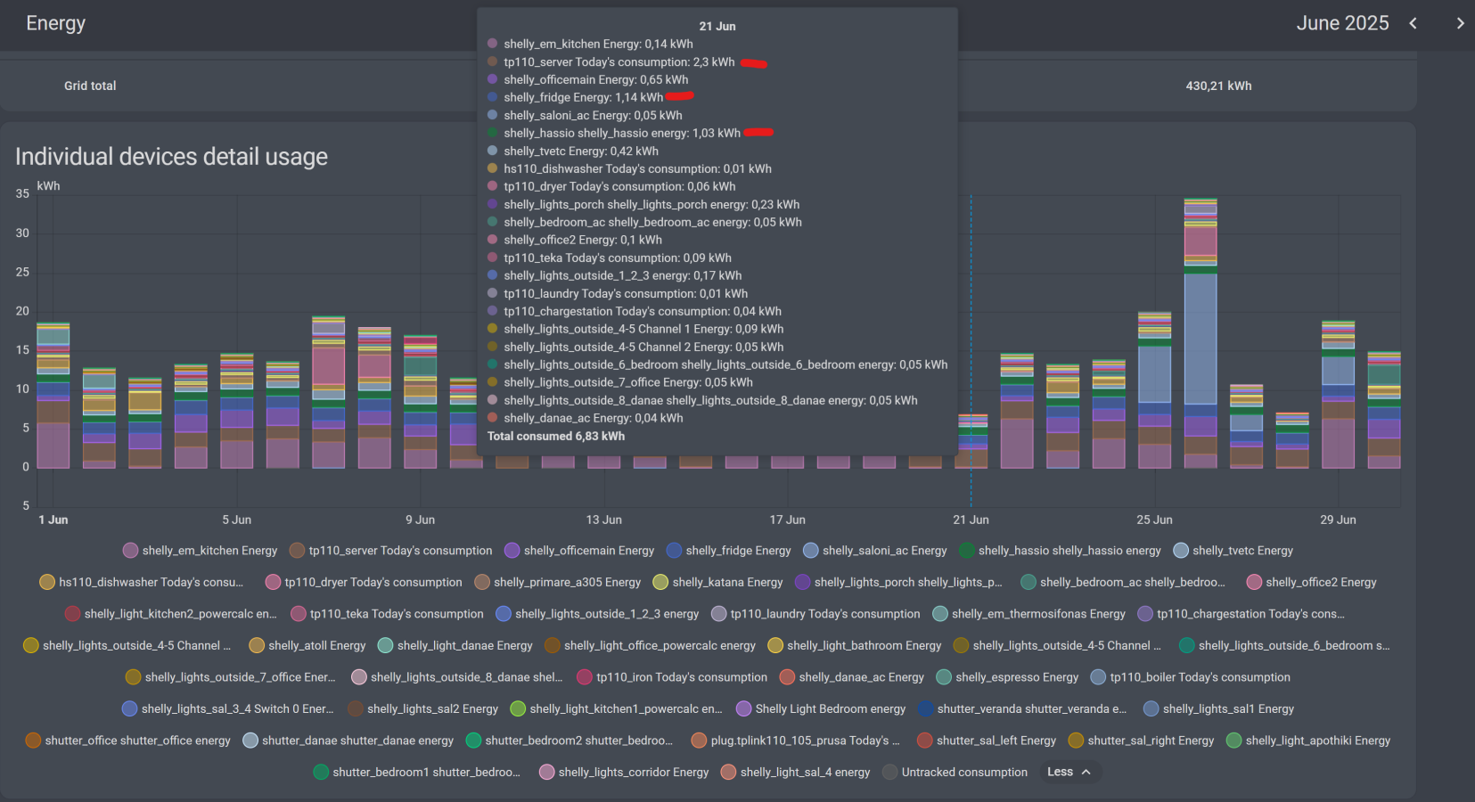

Έχω στημένο Home Assistant και εκτός από μερικές πρίζες που χρησιμοποιούνται σποραδικά και σπάνια, παρακαλουθώ αναλυτικά όλη την κατανάλωση του σπιτιού (μονοκατοικία 100τμ στην Αρτέμιδα, με μέτρια μόνωση και τρία κλιματιστικά 24, 12 και 9κ BTU).
Παραθέτω εδώ ένα σκρινσοτ από τον Ιούνιο (συνολικη καταναλωση 430kWh, με ελάχιστη χρήση των κλιματιστικών, καθώς ήταν πολύ ήπιος ο φετινός Ιούνιος από ζέστη), όπου φαίνεται τι κατανάλωση υπάρχει τις ημέρες που δεν είναι κανείς στο σπίτι: ~6,8kWh, με το ψυγείο να καταναλώνει 1,1kWh ημερησίως και τα δύο NAS (που θεωρητικά θα μπορούσα να τα σβήνω) μαζί με το Raspberry που τρέχει το HA και καναδυο άλλες ψηφιακές συσκευές, να τρώνε 3,3kWh ημερησίως. Τα εξωτερικά φώτα που αναβοσβήνουν μονα τους στη δύση και την ανατολή, είναι 20 σποτακια led, ισχύος 3 και 5 W.
Αυτές οι καταναλώσεις είναι 5,8kWh ημερησίως (τη μεγαλύτερη ημέρα του χρόνου, που τα εξωτερικά φωτά δουλεύουν τις λιγότερες ώρες), με την υπόλοιπη μια κιλοβατώρα να προέρχεται από συσκευές σε standby.
Αξίζει να ασχοληθώ; μαλλον όχι.
