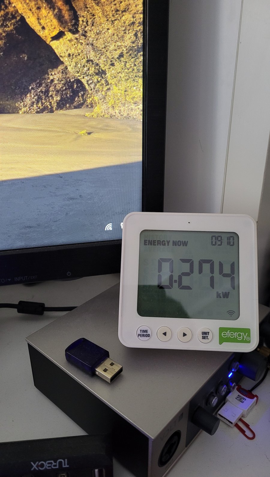

αυτό δεν είναι μετρητής, είναι τηλεχειριζόμενος διακόπτης.
εγώ μιλάω για κάτι τέτοιο.
Μπαίνει επαγωγικά στον πίνακα και βλέπεις ασύρματα την κατανάλωση κλπ συνεχώς. Τώρα πχ δείχνει 274 βατ.
Παίρνεις μια τιμή με το κλιματιστικό ή όποια συσκευή στο off και μετά στο on.
Επαγωγικά; Και είναι αξιόπιστο; Για δώσε κάνα link.
Είναι πάρα πολύ αξιόπιστα. Θα έλεγα σε σχέση με τον μετρητή της ΔΕΔΗΕ (ΔΕΗ) είναι κοντά στο 1%, μετρημένο σε σταθερή βάση.

Kαι το shelly EM είναι πολύ καλό, χωρίς display.
Aν καταπιανεσαι με home assistant υπάρχουν και DIY λύσεις με esp32 και pzem004t από Ali, με πολύ μικρότερο κόστος. Έχω σε 3 κυκλώματα στο σπίτι, κάτω από 15 ευρώ έκαστο.
