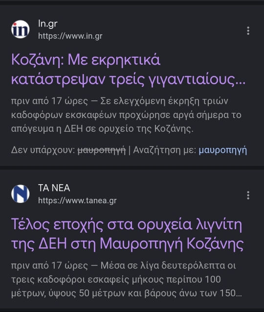

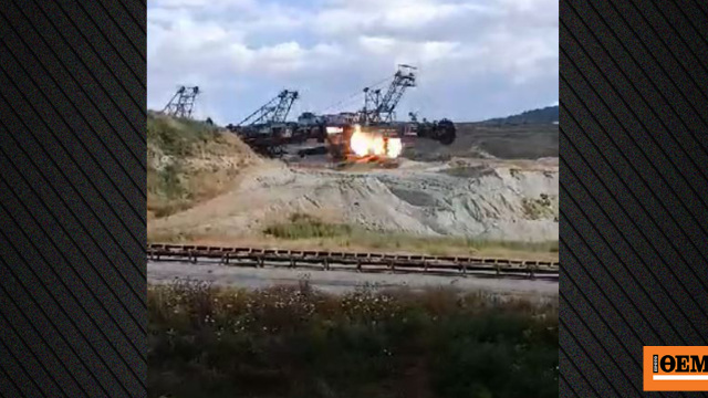

Για κάποιο περίεργο λόγο έχουν κατέβει και οι δύο σελίδες που το διάβασα το πρωί. Περιέγραφαν μάλιστα με λεπτομέρεια και το βάρος των εκσκαφέων.
