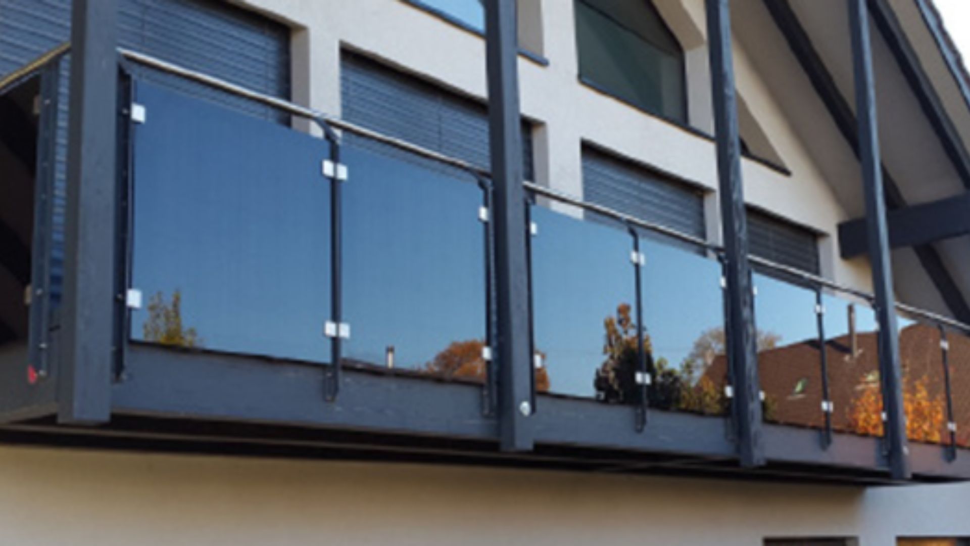

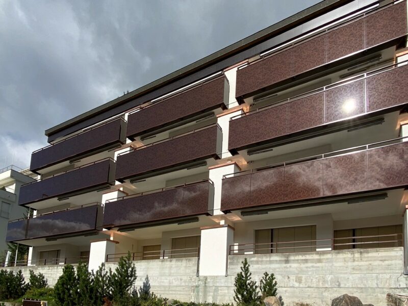

Πάντως τρομερή αισθητική. Είναι που είναι καμπούλ η αισθητική της συντριπτικής πλειοψηφίας των αθηναϊκών πολυκατοικιών , θα έρθει κι αυτό και θα δέσει η "ομορφιά".
Θα μου πείτε σε μια τέτοια τυπική γειτονιά, τα μαύρα πάνελ στα καγκελα σε πειράζουν; Σωστό.
Μακάρι να τα απαγορεύσει η γενική συνέλευση στις καινούργιες πολυκατοικίες.
Φωτογραφία από γερμανική εγκατάσταση Φ/Β μπαλκονιού. Δε βλέπω κάτι άσχημο
Οι νόμοι υπερισχύουν των κανονισμών των πολυκατοικιων και των αποφάσεων των γενικών συνελεύσεων.
