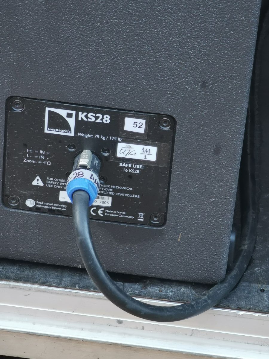

Από το release είναι?????
Ε για τον ήχο που πρέπει να βγάλουν και τον χώρο που οφείλουν να γεμίσουν με τους διάφορους "αστεράτους" ηχολήπτες που περνάν κατά καιρούς από εκεί, χωρίς κάθε χρόνο να χρειάζονται αλλαγή.....φθηνά είναι....
Χαχαχαχαχα

Παντως παιδια βαραγανε απιστευτα, δεν εχω ξανανιωσει ετσι. Ταρακουνημα σωθικων..... :p:cool:
