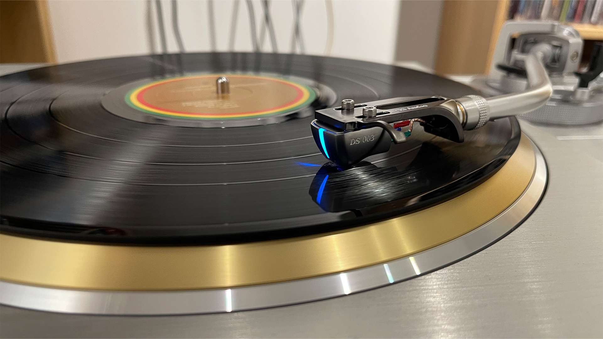

Προσπαθούμε να δώσουμε εξήγηση..
Γιατί το akai της φωτογραφίας παίζει καλύτερα την εγγραφή που έχει κάνει από το πικάπ;;;
Δηλαδή από την πρότυπη πηγή;;;
Η εξήγηση που δώσαμε είναι στα "ισχυρότερα" δυναμικά..
Κάτι άλλο μπορεί να σκεφτεί κανείς;;;
