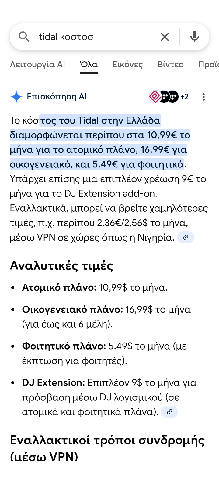

Πάμε τώρα στη δική σου πηγή. Από όπου έλαβες Screenshot.
Αναζήτηση Google: <Tidal κοστοσ>
Μας βγάζει στη σελίδα
Code:
https://www.google.com/search?q=Tidal+%CE%BA%CE%BF%CF%83%CF%84%CE%BF%CF%83&sca_esv=2286498253ea9ec4&sxsrf=AE3TifPBCdYMz9fSBIzervdnThdMsdte7w%3A1762895440482&ei=UKYTaZaaHaPYi-gP_8LVuAo&ved=0ahUKEwiWgoakgeuQAxUj7AIHHX9hFacQ4dUDCBE&uact=5&oq=Tidal+%CE%BA%CE%BF%CF%83%CF%84%CE%BF%CF%83&gs_lp=Egxnd3Mtd2l6LXNlcnAiElRpZGFsIM66zr_Pg8-Ezr_PgzIIEAAYgAQYywEyBRAAGO8FMggQABiABBiiBDIIEAAYgAQYogRIvJ0BUO5FWKmMAXACeAGQAQCYAeoBoAGuBqoBBTAuNS4xuAEDyAEA-AEBmAIIoAKDB8ICChAAGLADGNYEGEfCAgQQIxgnwgIGEAAYFhgemAMAiAYBkAYIkgcFMi41LjGgB-ASsgcFMC41LjG4B-kGwgcFMi0zLjXIB0A&sclient=gws-wiz-serp
Και όντως η AI εμφανίζει το Screenshot με τις τιμές που παραθέτεις.
Στο περιθώριο η AI δίνει 2 Links από όπου αντλεί τις πληροφορίες της.
1ο Link: Πλατφόρμες Streaming Μουσικής. Ποια είναι η ιδανική για σένα;
Code:
https://www.electrocrete.gr/blog/platformes-streaming-mousikis-poia-einai-i-idaniki-gia-sena#:~:text=%CE%95%CE%B4%CF%8E%20%CF%84%CE%BF%20%CE%BA%CF%8C%CF%83%CF%84%CE%BF%CF%82%20%CE%AD%CF%81%CF%87%CE%B5%CF%84%CE%B1%CE%B9%20%CF%83%CF%84%CE%B1%2010%2C99$%20%CF%84%CE%BF,%CE%B5%CE%AF%CE%BD%CE%B1%CE%B9%20%CF%80%CF%89%CF%82%20%CF%80%CF%81%CE%BF%CF%83%CF%86%CE%AD%CF%81%CE%B5%CE%B9%20streaming%20%CF%83%CE%B5%20lossless%20%CE%BC%CE%BF%CF%81%CF%86%CE%AE
Διαβάζοντας τη σελίδα βλέπουμε ότι δίνει το κόστος συνδρομών για όλες τις γνωστές πλατφόρμες (και της Tidal). Και διαπιστώνουμε ότι η AI διαβάζει λάθος και δίνει το κόστος συνδρομής της Apple Music που όμως αναγράφονται σε δολλάρια και αυτό ΔΕΝ το παρατηρεί η AI, αντί για την Tidal, όπου αναφέρονται σωστά και μάλιστα σε ευρώ.!
2ο Link: TIDAL Support Subscription Types
Εδώ η AI παραπέμπει στη σελίδα με το κόστος συνδρομών της Tidal στις ΗΠΑ σε δολλάρια. Τυχαίνει να συμπίπτουν αριθμητικά με τις τιμές της Apple Music, και τελικά η AI δίνει αυτές στη θέση της Tidal και μάλιστα εντελώς αυθαίρετα τις κάνει ευρώ.
Δηλαδή βρισκόμαστε μπροστά σε περίπτωση που η AI του Google κάνει τεράστια λάθη και μάλιστα απανωτά!
