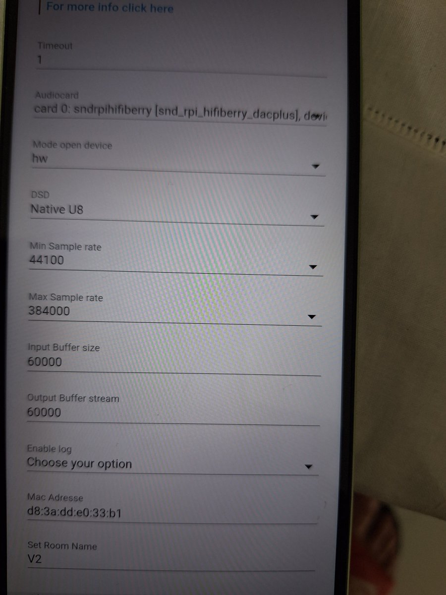

Εχω πόλους m.2 των 2Τ μπαίνουν σε ενα 7Τ το κακό είναι ότι δεν τα παίζει το gentoo τα dsf η δεν εχω κάποια ρύθμιση?
Παρα τους περιορισμούς που εχει το gentoo σε αναπαραγωγές αρχείων απο δίσκους
1. Δεν παίζει sacd.iso
2. Δεν παίζει dvdaudio
3. Δεν παίζει dsf
Όλα τα παραπάνω τα παίζει το foobar αλλά ο υπολογιστής βγάζει usb που είναι ΠΟΛΥ λίγη σε σύγκριση με την i2s.
Oποτε δουλειά δεν είχαμε δουλειά βρήκαμε, μετατροπή λοιπόν. Θα βρω τι παίζει καλύτερα και θα τα γυρίσω εκεί.

Dsf παίζει, εγώ πως ακούω νομίζεις;

Βρέθηκε και η ρύθμιση για να παίζει ολα τα dsd
DSD Native U8 και οχι Dop στις ρυθμίσεις του squeezelite R-2.
Ωραια το βγαλαμε..

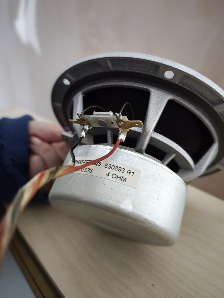

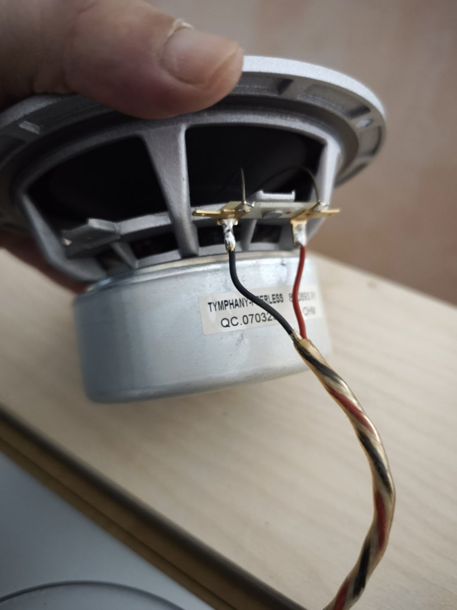

Το καλωδιο ειναι κολλημενο στο γουφερ. 😡
Πως προτεινετε να το βγαλω;
Εμπειρια δεν υπαρχει ουτε και τα εργαλεια που μαλλον θα χρειαστουν.
Εχω κολλητηρι και καλαι μονο.
Να κοψω το καλωδιο και επειτα να το κολλησω;
Help Popeye, HELP. 🙃
Και να κόψεις το καλωδίου πάνω στον ακροδέκτη έχει μπει πολύ καλάι και πρέπει να βγεί.
Θες ταινία που με το κολλητηρι την ακουμπάς πάνω και όταν το λιώσει το απορροφά. Δεν ξέρω πως λέγεται επιστημονικά...
Κάτι τέτοιο...
Reactions: Haagenti
Κάτι τέτοιο...
Αυτο είδα έχουν ρίξει ένα κουβά καλάι πάνω.
Έλεγα μήπως γίνεται με τον παρακάτω τρόπο που δείχνει προς το τέλος του βίντεο.
