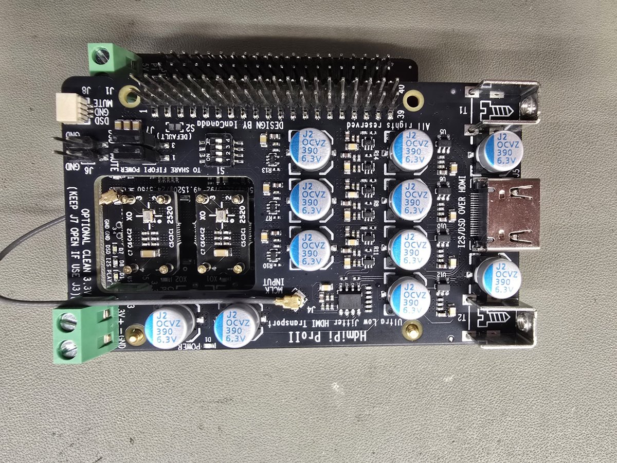

Κάποιος προσπαθούσε να θυμηθεί αν έβγαλε τα jumpers από το raspberry για να παίρνουν τροφοδοσία τα ρολόγια από το ξεχωριστό τροφοδοτικό και όχι από την πλακέτα του raspberry.
Αφού τα βρήκα πάνω στο ηχείο μου μάλλον τα έχει βγάλει 😉
Κάτι μαγικό έγινε εδώ γιατί η πλακέτα που πήρα στο εργαστήριο ήταν αυτή:
Η οποία πολύ ξεκάθαρα έχει πάνω στο J7 jumpers.
Οπότε το ερώτημα γίνεται, από που ήρθαν τα jumpers που βρήκες.. :D
Btw, τα jumpers είναι για να παίρνει ξεχωριστή τροφοδοσία η πλακέτα που δίνει HDMI I2S, όχι τα ρολόγια.

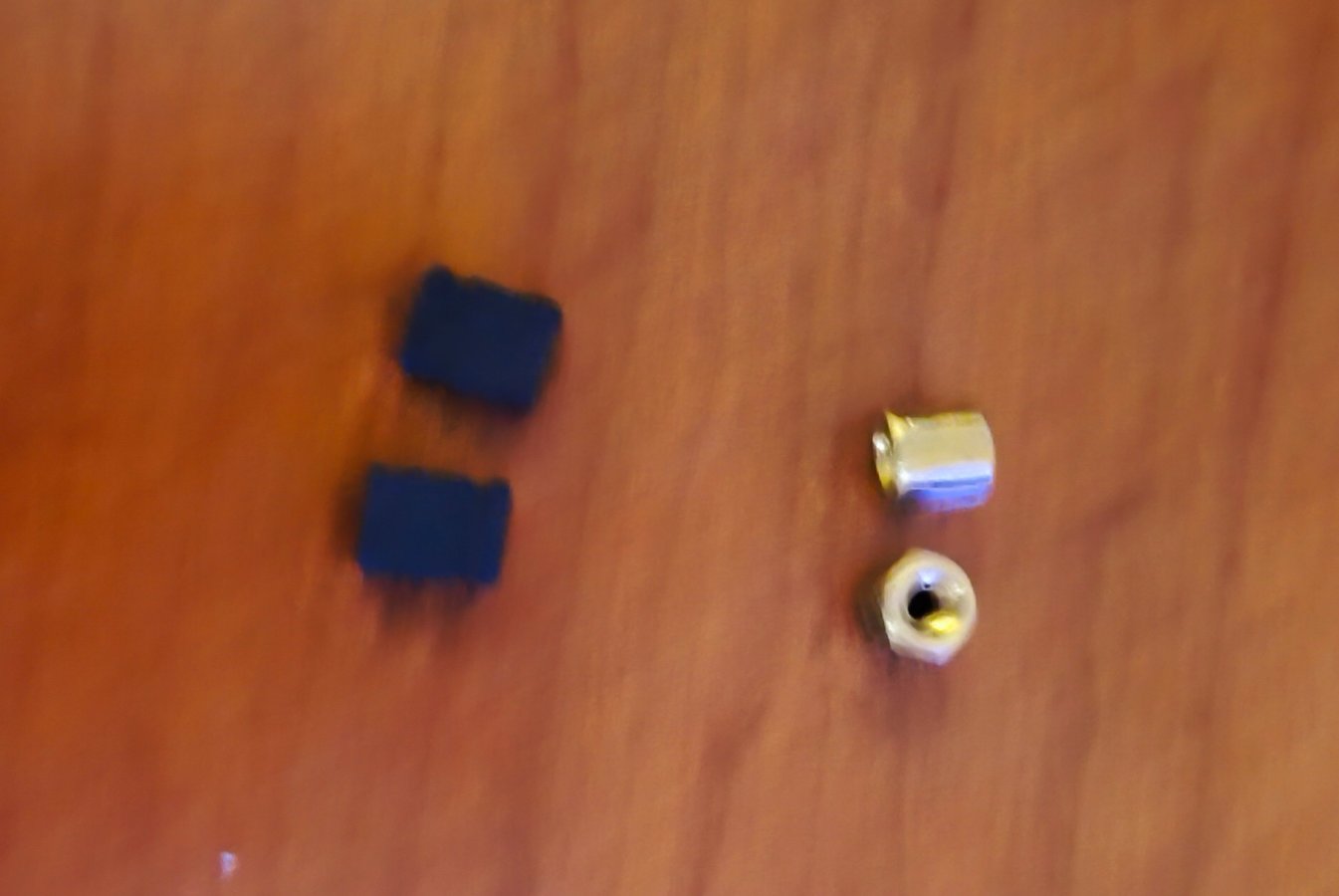

Είναι 2 jumpers και 2 μικροί αποστάτες. :unsure:
