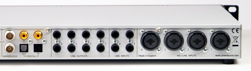

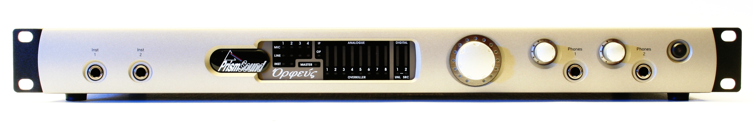

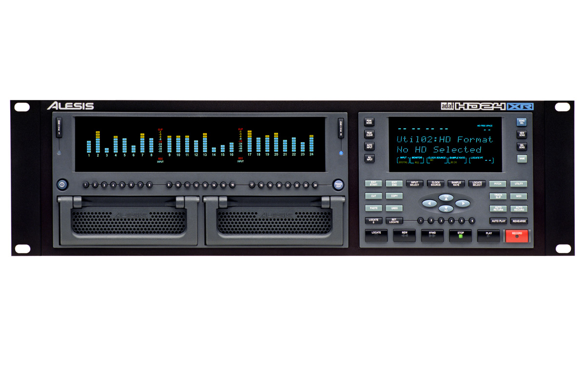

Ηχογραφούσα πριν πολύυ καιρό με τον 24καναλο εγγραφέα της Alesis HD24. Δεν είναι τυχαίο μηχάνημα. Ένα μεγάλο μέρος της παγκόσμιας δισκογραφίας έχει παραχθεί μ' αυτό μεταξύ 2004-2014. Έχω βγάλει αρκετές δουλειές μ' αυτό.
Σκέφτηκα να το τροφοδοτήσω με σήμα ρολογιού από το πολύ ανώτερο του Prism Orpheus. Έθεσα λοιπόν το Prism Orpheus ως Master και το Alesis HD24 ως Slave και με αυτό πραγματοποίησα την ηχογράφηση. Το αποτέλεσμα ξεπέρασε τις προσδοκίες μου. Στην ηχογράφηση κάθε ίχνος ψηφιακής ξηρότητας δεν υπήρχε πια, ο ήχος ήταν πιο γλυκός, πιο πλούσιος σε αρμονικές. Οι δοκιμές απέδειξαν ότι το Alesis HD24 έπαιζε καλύτερα, όταν το ρολόϊ του ήταν συνδεμένο ως Slave, ακόμα και σε προγενέστερες ηχογραφήσεις που είχαν πραγματοποιηθεί χωρίς τέτοια σύνδεση.
Το συμπέρασμα που κατέληξα είναι πως αν υπάρχει η δυνατότητα τέτοιας σύνδεσης και το ρολόϊ του Master είναι αρκετά έως πολύ ανώτερο του Slave, τότε το Slave μπορεί να παίξει από αρκετά έως πολύ καλύτερα.
Άν όμως τα δύο ρολόγια είναι περίπου ισοδύναμα, τότε έχεις δίκιο, μπορεί να γίνει και ζημιά.
