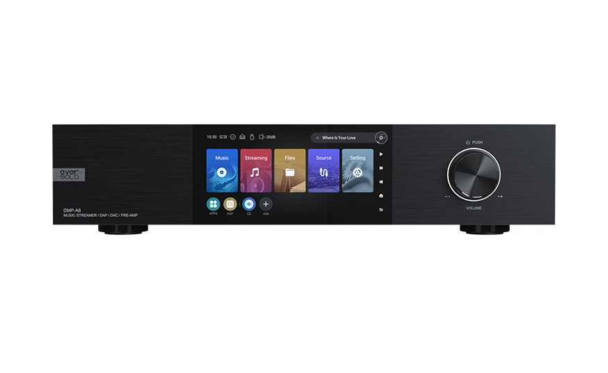

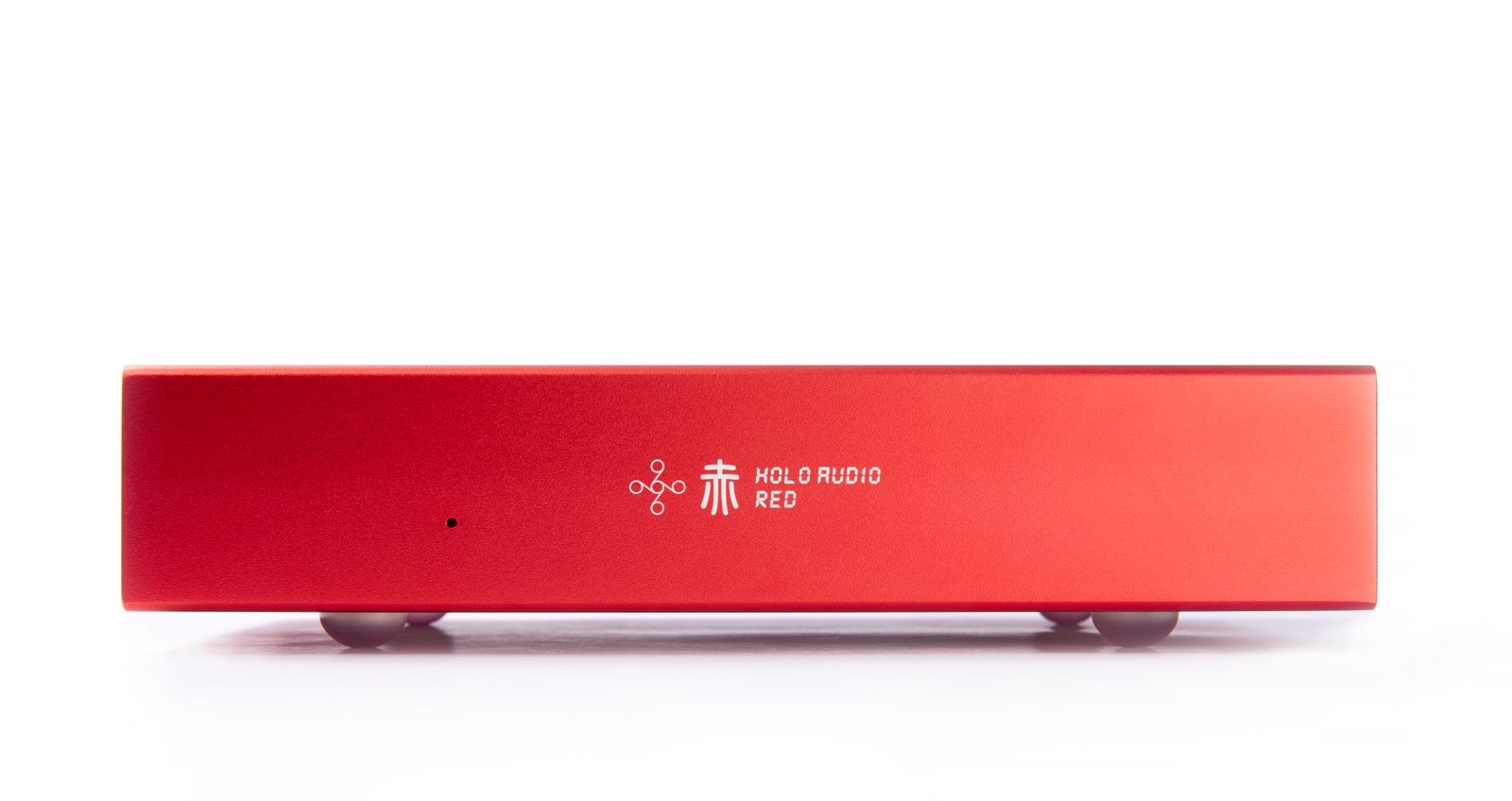

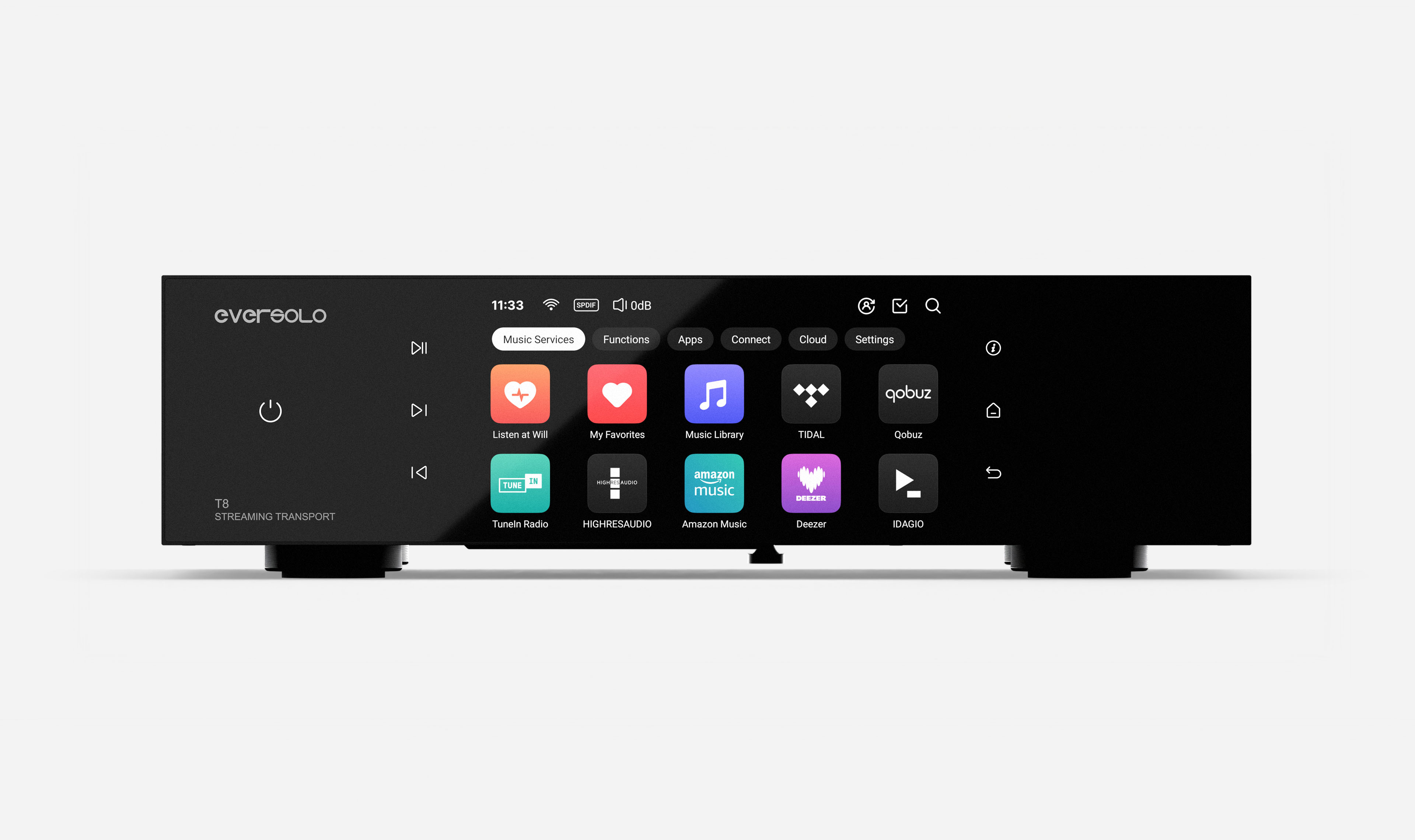

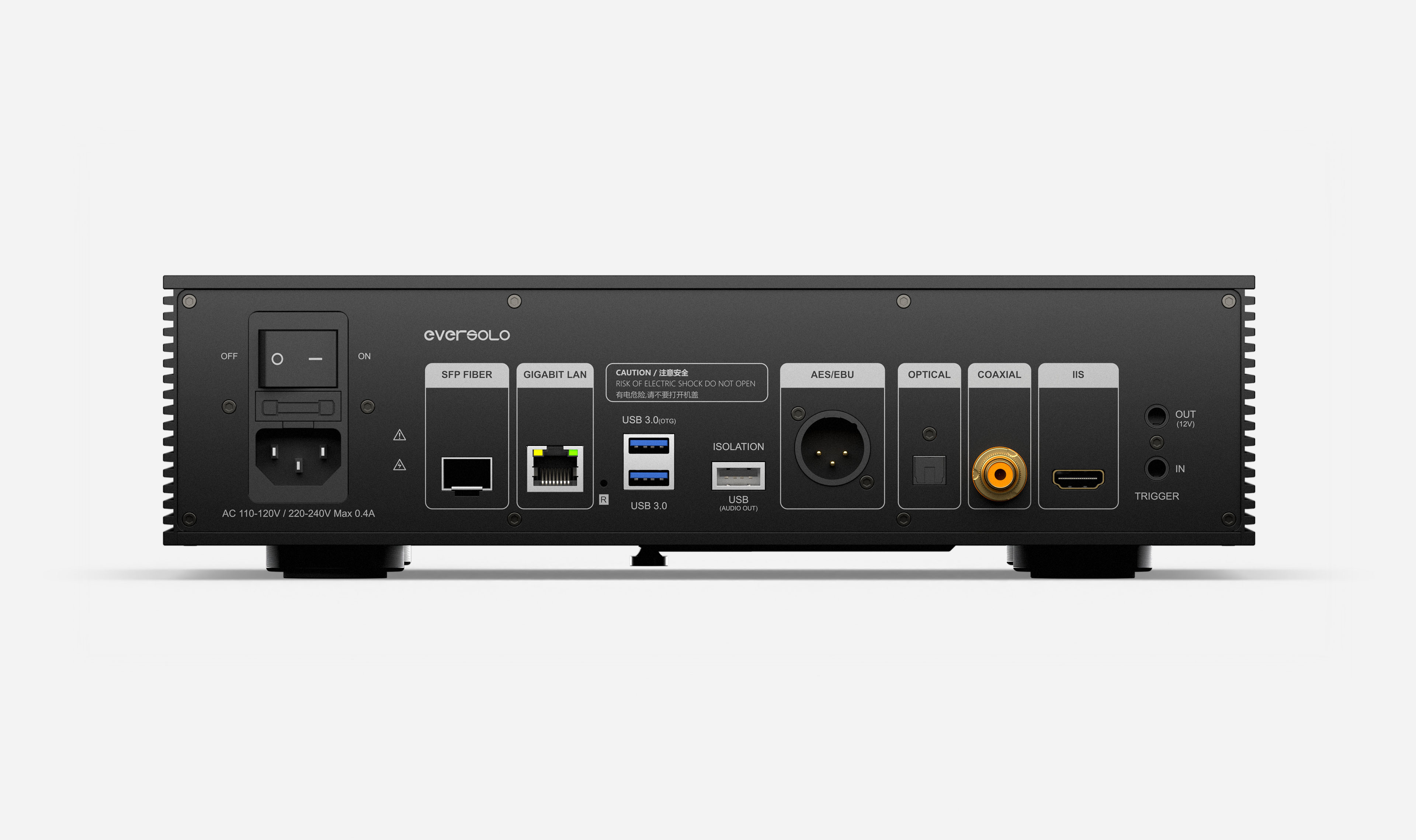

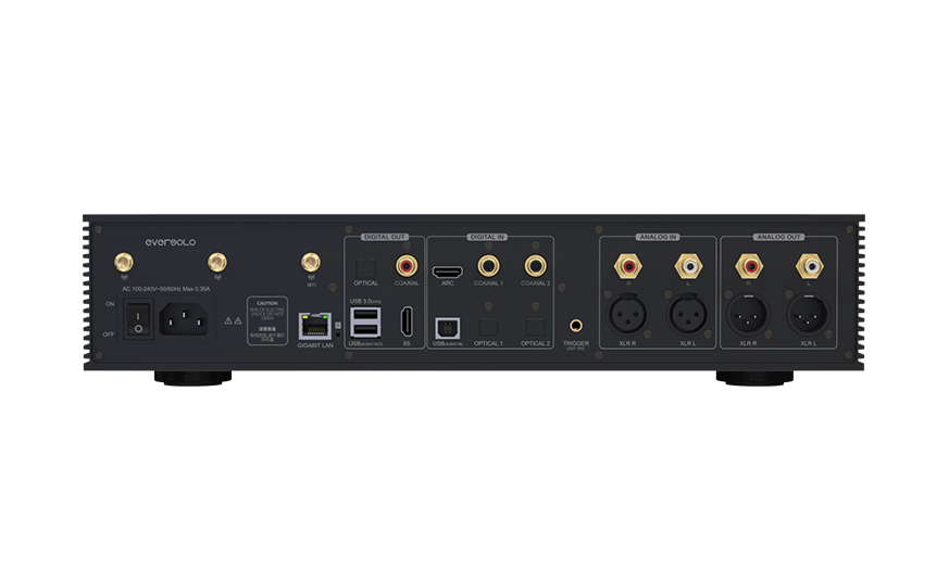

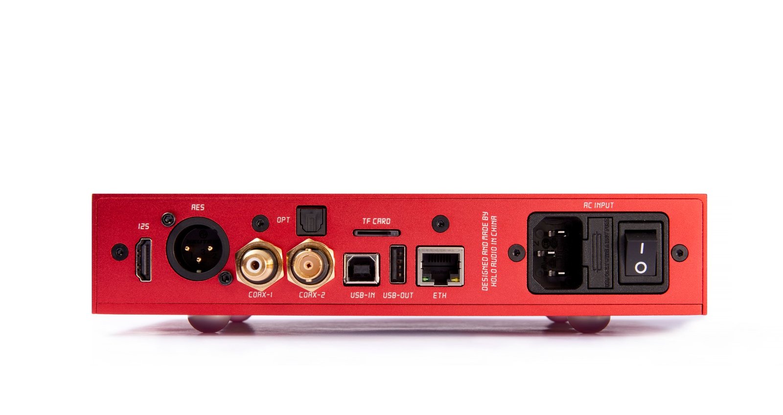

Αν μελλοντικά το αναβαθμίσω σε αποκλειστικά Transport, με ενδιαφέρει ο τρόπος σύνδεσης. Ποιός είναι ο καλύτερος δυνατός;
Υπάρχουν Streamer/DAC's και Streamer Transports που έχουν USB Audio In (τύπου B) και USB Audio Out (τύπου A). Ποιός ο λόγος ύπαρξης τους, αν δεν μπορεί να μπεί το PC επάνω;
Παραδείγματα:
|A|
|B|
|Γ|
|Δ|
Από τα 4 παραδείγματα παραπάνω τα 3 παρέχουν USB Audio In και USB Audio Out, ενώ ιδιαίτερο ενδιαφέρον παρουσιάζει η έξοδος I²S που μπορεί να χρησιμοποιείται εξίσου καλά ή και καλύτερα, αν διαθέτει τέτοια είσοδο το DAC.
Όσο για το τελευταίο, το Holo Audio Red, τα έχει όλα. USB Audio In, USB Audio Out και I²S. Γιατί λοιπόν να μην συνδέσουμε υπολογιστή, όταν χρειάζεται;
Ότι τα μηχανήματα αυτά δεν είναι φτιαγμένα για σύνδεση με υπολογιστή, συμφωνώ, ισχύει για τα περισσότερα. Μερικά όμως είναι φτιαγμένα και γι' αυτό.

Το Holo audio δείχνει να μπορεί να το κάνει αλλά δεν μπορεί. Είναι παγίδα!!!
Εξηγώ: Το συγκεκριμένο εκτός από streamer είναι και DDC. Η είσοδος USB σε συνδυασμό με την USB out είναι όταν χρησιμοποιείται σαν DDC.
Το T8 που είναι μόνο streamer δεν έχει είσοδο PC USB.
Το A6 , A8 κλπ έχουν για όταν χρησιμοποιούνται σαν USB DAC.
Σε λειτουργία streamer η συγκεκριμένη είσοδος δεν δουλεύει.
Νομίζω ότι το εξαντλήσαμε το θέμα. Αυτό που θέλεις αγαπητέ Μιχάλη δεν γίνεται. Εκτός αν δεν μου έχεις δώσει να καταλάβω τι θέλεις να κάνεις.
