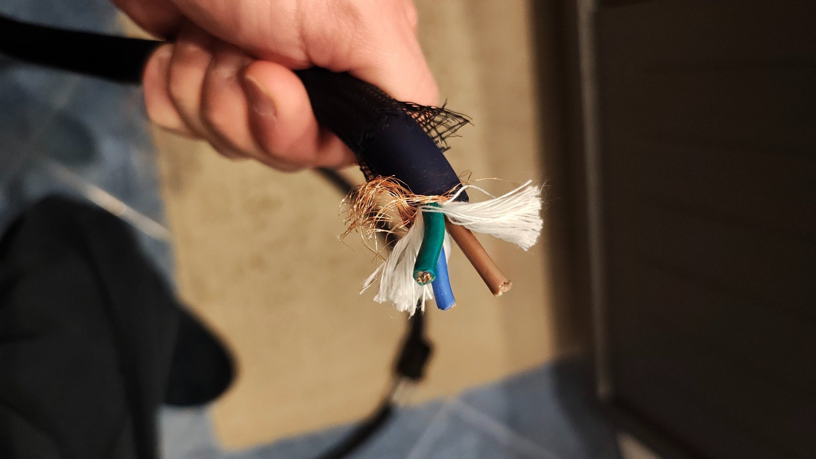

Συγνώμη για το άκυρο παιδιά άλλα μία ερώτηση επί του πιεστηρίου.
φτιάχνω ένα καλώδιο ρεύματος και βλέπω ότι πλέον των τριών αγωγών μέσα στο καλώδιο υπάρχουνε τα σχοινιά που έχει για θωράκιση και μέσα σε αυτά υπάρχουνε και χάλκινοι αγωγοί λεπτού τύπου .
τους κόβω τελείως ή τους κάνω πλεξούδα και τους ενώνω με τον αγωγό της γείωσης...

Εκεινοι οι λεπτοι χαλκινοι αγωγοι ΕΙΝΑΙ η θωρακιση και οχι τα σχοινια. Τα σχοινια τα κοβεις.
Τους λεπτους χαλκινους αγωγους τους ενωνεις με τον αγωγο της γειωσης μονο στο ακρο του σουκο, στο ακρο του IEC τους κοβεις.

Καθαρίζεις το καλώδιο από τα σχοινιά, τους λεπτούς αγωγούς τους ενώνεις μεταξύ τους και στις δύο μεριές του κα

Από την στιγμή που το καλώδιο έχει 3 αγωγούς ίδιας διατομής, φαση-ουδετερος-γειωση, κόβεις/αφαιρεις τα σχοινακια, και κάνεις το εξής:
Βαζεις πχ το μαύρο στην φάση, το μπλε ουδέτερο, και το άλλο γείωση..
Ενώνεις την θωράκιση (μπλενταζ), μόνο στο καλώδιο της γείωσης στο σουκο..
Με τα υπόλοιπα λεπτά καλωδιακια που υπάρχουν αν σε παίρνει, κάνεις συστροφή μεταξύ τους και τα ενώνεις μαζί με το μπλενταζ και την γείωση στην μεριά του σουκο..
Αν δεν χωράνε όλα μαζί στο φις της γείωσης στο σουκο, μην τα χρησιμοποιείς καθόλου..

Στη φωτογραφια δεν φαινονται αλλοι γυμνοι αγωγοι εκτος αυτων της θωρακισης/μπλενταζ.
Οπως και να'χει , στο ακρο του IEC δεν συνδέεται τιποτα εκτος απο τους τρεις αγωγους ( καφε, μπλε & πρασινο)
Θωρακιση/μπλενταζ (και ΑΝ υπαρχει drain wire ) ενωνονται στον αγωγo της γειωσης (πρασινο) , μονο στο σουκο.
Αν δεν χωρανε στο σουκο , κοβεις λιγες ινες απο τη θωρακιση και ενωνεις τις υπολοιπες με το πρασινο.
