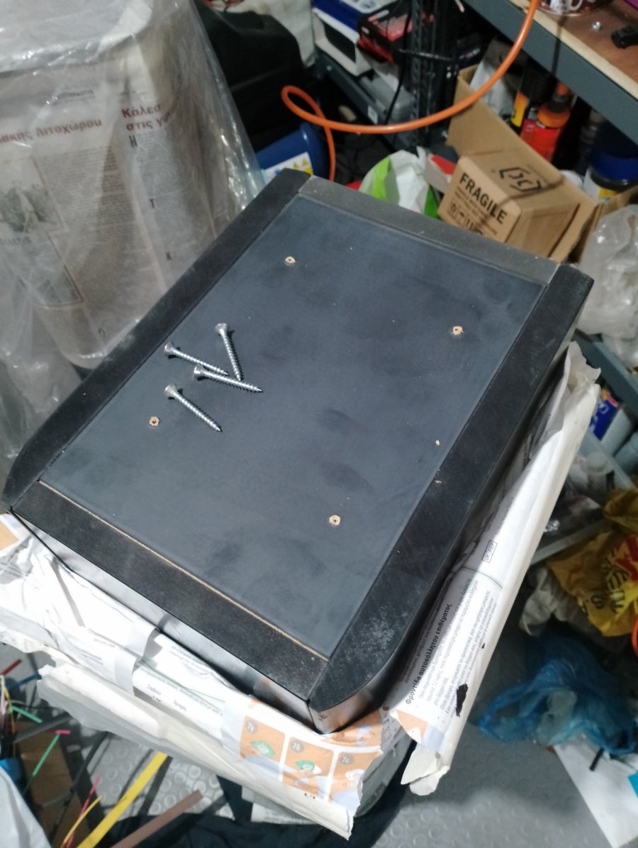

Περίμενα η βάση στην Άρτεμη να είναι και κολλητή με κόλλα, εντούτοις είναι μόνο βιδωτή και μου έκανε την ζωή πολύ πιο εύκολη.
Εδώ είναι το κάτω μέρος του ηχείου :

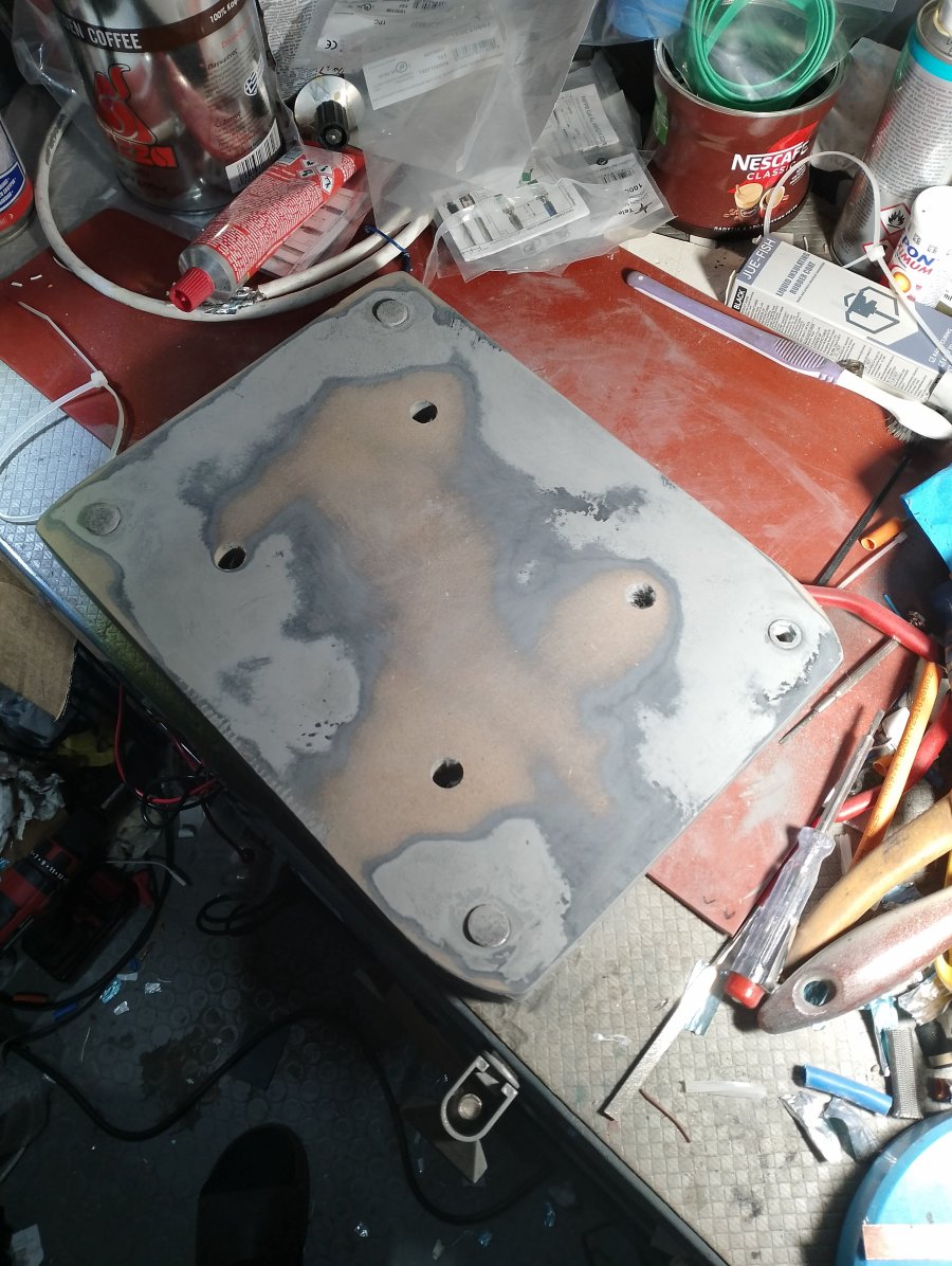

Τι έχω κατά νου να κάνω στην βάση...
(Και στις 2 βάσεις δηλαδή)

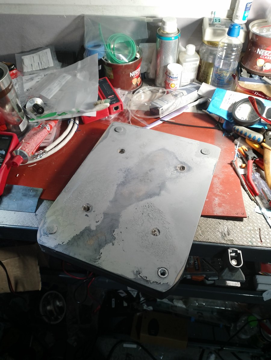

Αφού τριφτεί το σουρφασέρ λέω να περάσω όλη την βάση (MDF είναι) , με κάτι το οποίο θα είναι αδιάβροχο.
Εδώ η 1η βάση ήδη τριμμένη :
Για ποιον λόγο θα αναρωτηθεί κάποιος...
Το σκεπτικό μου είναι το εξής... Εγώ ποτέ δεν επέτρεπα σφουγγαρίσματα κοντά στα ηχεία και δεν επιτρέπω.. καταλαβαίνετε γιατί..
Αν όμως ο επόμενος ιδιοκτήτης "παρακουστεί" και η σφουγγαρίστρα με τα νερά κάνει συχνά πυκνά την δουλειά της κάτω ή δίπλα από τα ηχεία, κάποια στιγμή το MDF θα φουσκώσει γιατί τίποτα δεν μπορεί να αντέξει επ' άπειρον στην υγρασία.
Έτσι σκέφτηκα να περάσω όλες τις εκτεθειμένες επιφάνειες των βάσεων με υλικό που αντέχει στην υγρασία για πολλά χρόνια.

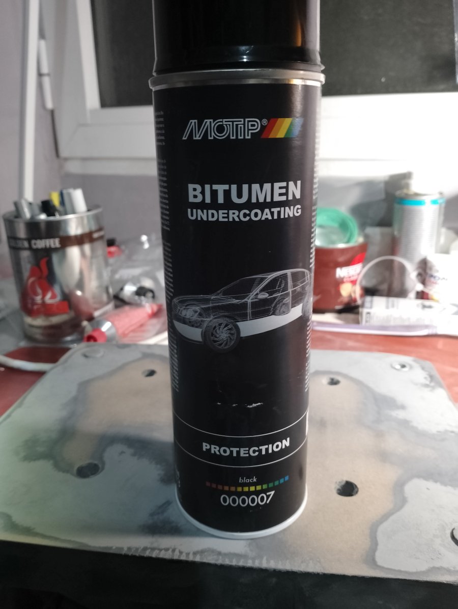

Από τον κόσμο των αυτοκινήτων φυσικά... κόσμος που τον ξέρω καλά αφού "δουλεύω" τα υλικά του πάνω από 40 χρόνια..
Το υλικό που θα "πέσει" αύριο στην 1η βάση είναι αυτό :

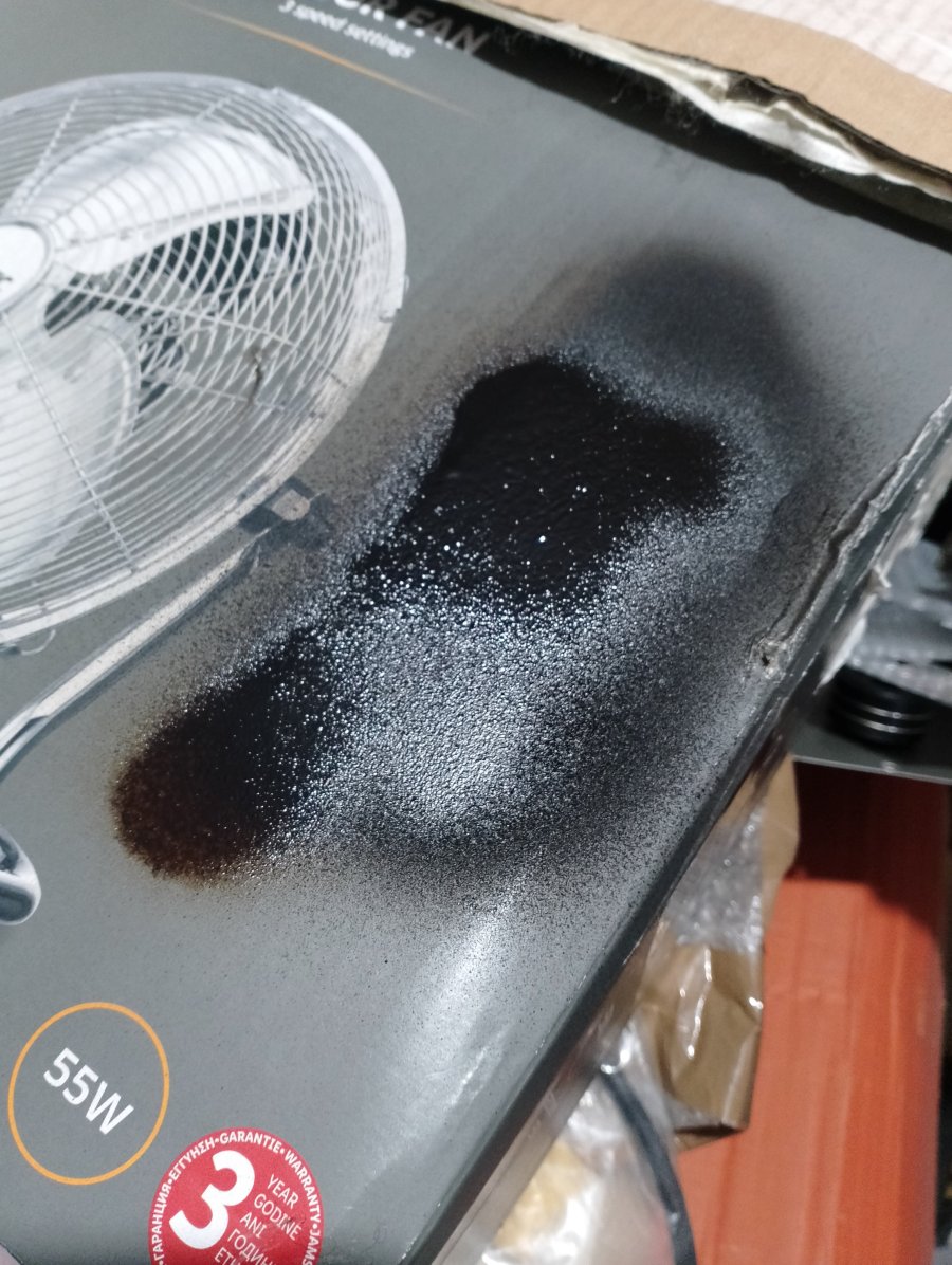

Γιατί αύριο και όχι απόψε ;;
Διότι θέλω να το δω (και να το θυμηθώ) πως "στέκεται" αισθητικά.
Αν δεν μου αρέσει, θα πάω σε κάτι άλλο παρόμοιο ή στην ανάγκη θα το βάψω..
Έριξα λοιπόν λίγο σε ένα χαρτόνι και αύριο θα δω πως θα είναι στεγνό...
Μαύρο φυσικά όπως το ηχείο (κάποτε υπήρχε μόνο σε λευκό και μαύρο, τώρα ίσως έχει ποικιλία χρωμάτων), σαγρέ στην υφή και με μεγάλη αντοχή.
Με το υλικό αυτό κράτησα "ζωντανή" και δεν την άλλαξα ποτέ, την ηχομόνωση που είχε το Suzuki μου κάτω από το καπό του κινητήρα.
Μόλις άρχισε να "κρεμάει" και να γίνεται κομμάτια, την πέρασα ένα τέτοιο και η ηχομόνωση έμεινε στο καπό μέχρι που πέταξα το αυτοκίνητο μετά από 27 χρόνια χρήσης.

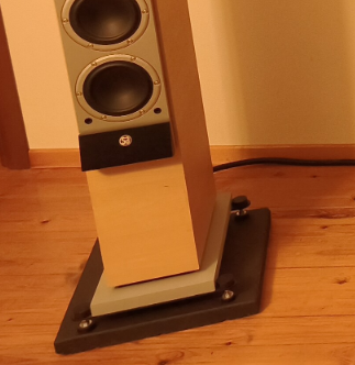

Εγώ στο δικό μου έβαλα κόντρα πλακέ. Δεν παθαίνει τίποτα με υγρασία και νερά.
Το mdf δεν είναι για τόσο βάρος.
Έβαλα και τις λάμες από κάτω ,δεν πάει πουθενά.
Πηδάει 5,5 κιλά γάτος από τον καναπέ στο ηχείο (στα κρυφά) και ούτε που κουνιέται.
