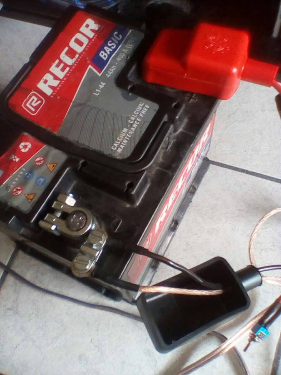

θα προτείνω έναν εναλλακτικό τρόπο τροφοδοσίας σε όποιον έχει 12βολτο phono ή dac. (φυσικά και στα 24ν είναι εφικτό)
προϋπόθεση η ύπαρξη φορτιστή μπαταριών 12ν και η γνώση περί ασφάλειας ακόμα και στις πιο απλές κατασκευές απ'όπου περνάει ρεύμα ικανών αμπέρ.

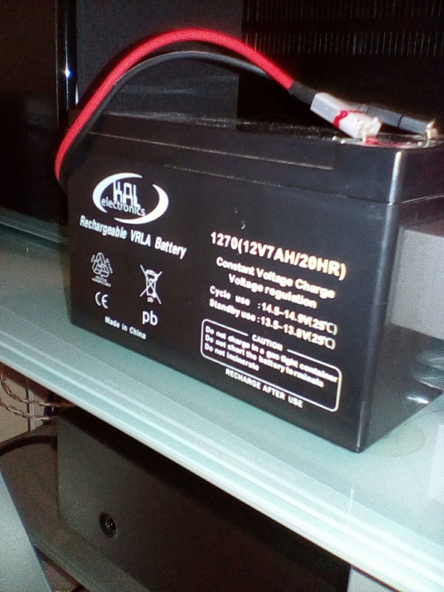

εδώ και πολλά χρόνια χρησιμοποιώ μια μπαταρία 12V 7AH/20HR (δλδ 12βολτη, 7αμπέρ την ώρα για 20 ώρες).
αυτό σημαίνει ότι ένα 12βολτο phono ή dac με κατανάλωση 0,5αμπέρ θέλει έναν σκασμό ώρες για να την "γονατίσει".
με καθημερινή χρήση την έβαζα στον φορτιστή κάθε 2-3 μήνες περίπου για μία νύχτα.

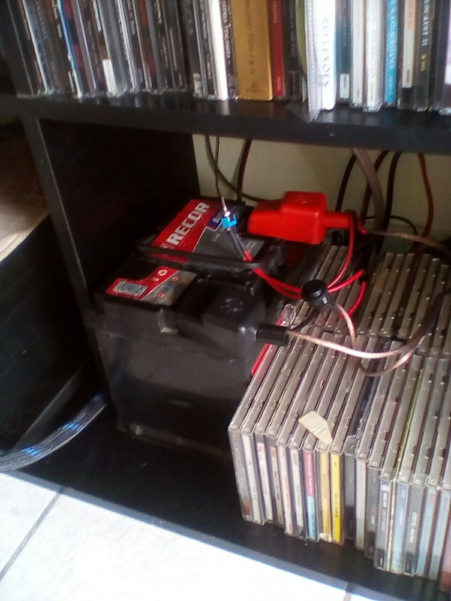

κάποια στιγμή φίλος μου χάρισε μια μπαταρία αυτοκινήτου 74Αh.. με 2 τράμπες στα αυτοκίνητα της οικογένειας πήρα την πιο μικρή σε ισχύ και πιο παλιά σε ηλικία (44Ah 4 ετών) και αντί να την πάω για ανακύκλωση, είπα να την βάλω στην θέση της 7ΑΗ/20HR.

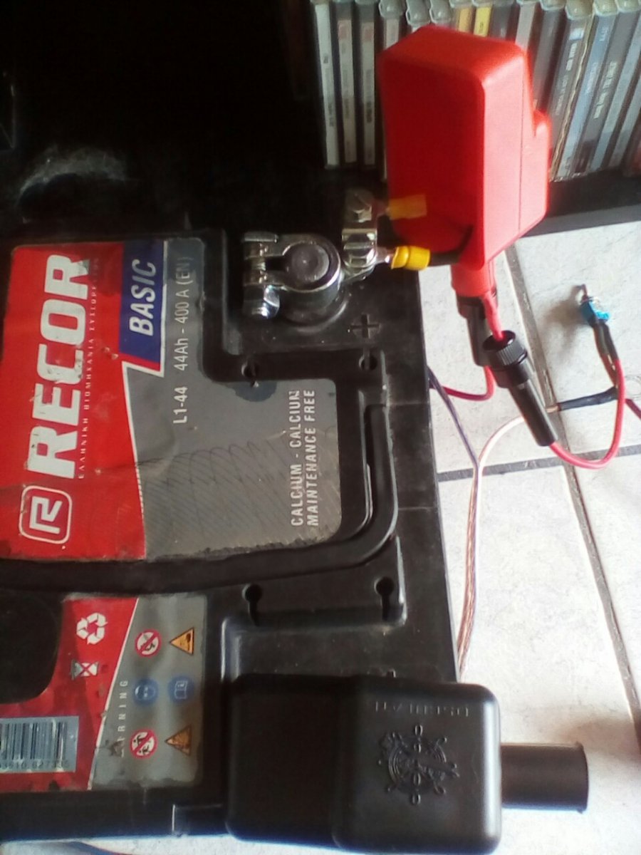

έφτιαξα νέες γραμμές (ΜΕ ασφάλειες 1Α η κάθε μια πολύ κοντά στους πόλους) γιατί τέτοιου μεγέθους και βάρους μπαταρία πρέπει να "κάθεται" στην βάση του εκάστοτε επίπλου ή έξω από αυτό.
με δικό της διακόπτη η κάθε γραμμή γιατί απλά ..δεν βαρέθηκα και καλής ποιότητας αγωγούς γιατί όσοι έχουνε γατιά στο σπίτι θα έχουν δει ότι τους αρέσει να δαγκώνουν λεπτά καλώδια.
σκοπός της μεγάλης μπαταρίας είναι η πολύ μεγάλη περίοδος μεταξύ των φορτίσεων.
κάθε πάσχα και 15αγουστο είναι μια χαρά πιστεύω...
εδώ και αρκετούς μήνες δίνει ζωή σε ένα dac για την τιβί και δύο phono.

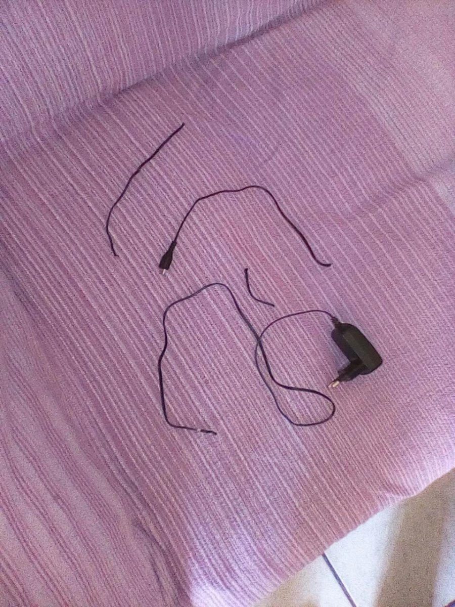

3 βλακώδεις αντάπτορες τροφοδοσίας δηλαδή έφυγαν...:laugh:
μεγάλη προσοχή στους ακροδέκτες των πόλων όπως και στα καπάκια τους!!
υπάρχουν σε είδη αυτοκινήτου και σκαφών.

και η μία από τις 2 "μικρές" που τώρα τις έχω για backup.
για 1-2 βδομάδες περίπου τις δοκίμασα σε σειρά δίνοντας 24ν στο Lx2 LPS της MF για να δω ηχητική διαφορά με τα 12ν, αλλά κατέληξα στα 12 μιας και το EPS του Lx2 με κούραζε σε μέτριες και πάνω εντάσεις.
πολύς κόσμος που έχει ήδη πάρει το πολύ καλό και προσιτό αυτό phono περιμένει ένα καλό urgrade τροφοδοτικό από την MF και πραγματικά δεν βλέπω τον λόγο για κάποιον που μπορεί να κάνει ότι έκανα.

Οι μπαταρίες όμως δεν καταλαμβάνουν κι' αυτές αρκετό χώρο;
κοίτα.. οι μικρές είτε σαν 24ν η μία κολλητά στην άλλη σαν 2 βαγόνια τρένου είτε μια μόνη της, μπαίνουν ανάμεσα από ηλεκτρονικές συσκευές και το 2ο πικάπ.
ούτε που φαίνονται με την πρώτη ματιά.
η άλλη η μεγάλη βρίσκεται κάτω στο έπιπλο που στηρίζει τις συσκευές κοντά στον τελικό και βοηθάει στην στιβαρότητα του επίπλου (ο Θεός να το κάνει έπιπλο) με το βάρος της.
παρέα με τον τελικό κάνουν καλή δουλεια.
το θέμα είναι ότι οι 12βολτες μικρές συσκευές που εφοδιάζονται από το εργοστάσιο με ένα απλό switching regulator, παίζουν πολύ καλύτερα με ρεύμα μπαταρίας.
προσοχή θέλει να μην κοπούν και βραχυκυκλώσουν με κάποιο τρόπο τα καλώδια, γιατί ακόμα και μια "μικρή" μόνη της έχει τόση δύναμη που γυρνάει μίζα αυτοκινήτου.
(το έχω κάνει). φανταστείτε τι θα πάθει ένα καλώδιο 1-1,5χιλ στο βραχυκύκλωμα...
αν γίνει κάτι τέτοιο σε κάποιον που ΔΕΝ θα βάλει ασφάλεια κοντά στους πόλους σε μια 44ΑΗ, η πυρκαγιά είναι εγγυημένη!!
όποιος το κάνει να ξέρει τι κάνει και πως να το κάνει!!!
ΥΣ.. σαφώς και θέλει πολύ προσοχή η πολικότητα στο βύσμα! αλλιώς θα κλαίμε την συσκευή.
