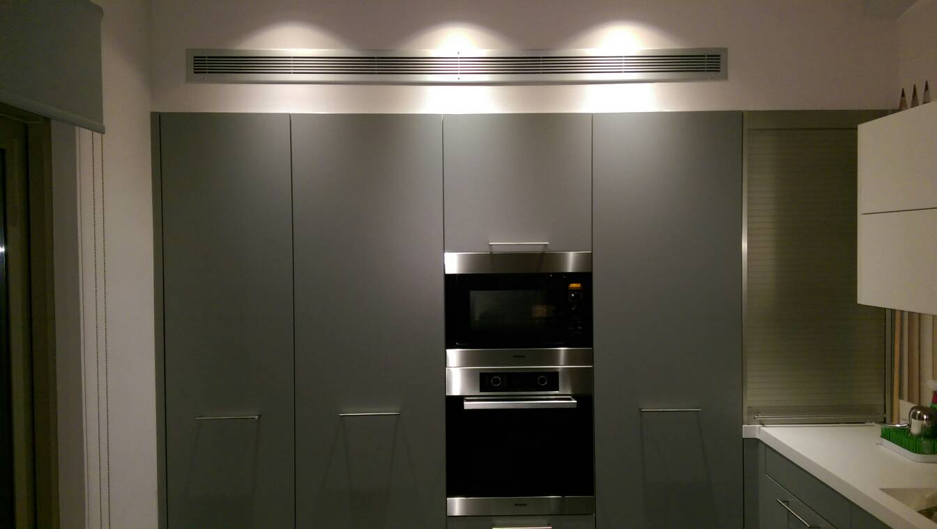

Γιατί ο φούρνος δίπλα στο ψυγείο; Το ψυγείο καλύτερα να μην είναι εντοιχισμένο. Ο φούρνος μικροκυμάτων που θα μπει;
Γιατί να μην είναι εφικτό;
Τις στηλες φουρνου ψυγειο ξεχαστε τες. Ανεξαρτητο ψυγειο θα ειναι καιμο ψουρνος κατωθι των εστιων.
Αυτο που σκεφτηκα τωρα ειναι εκει που ειναι το τραπεζι καιντο σωμα να μπει συνεχεια παγκου χωρις ντουλαπια απο κατω.
Για δυο λογους. Στη γωνια εχει υδραυλικα που τα θελω αμεσα προσβασιμα. Επισης ο παγκος γινετε ανετα ενα μικρο τραπεζι εργασιων ή φαγητου. Δεξια εκει που ειναι ο απεναντι παγκος μενει μονο το ψυγειο και διπλα τραπεζι και ισως παγκακι-μινι καναπες στο τοιχο.
Απεναντι στη μινι γωνια, σκεφτομαι να καταργηθει αυτη και να παραμενει το σωμα καλοριφερ, που στο σχεδιο το εχω μεταφερει στη θεση που δειχνει.
Εντελος αλλο σχεδιο...

Διαβαζει κανεις τις οδηγιες εγκαταστασης ψυγειου; Μακρια απο φουρνο και καλοριφερ. Αν δεν μπορει να γινει αλλιως , ο κατασκευαστης οριζει το μινιμουμ της αποστασης. Εμεις ξυλωσαμε καλοριφερ που ειχε βαλει διπλα στο ψυγειο ο μεγας εργολαβος...
Έχω την εντύπωση, πως αυτό με το φούρνο μακριά από το ψυγείο, ίσχυε προ ετών. Τώρα πια έχουν λυθεί αυτά τα θέματα. Στη δική μου περίπτωση τουλαχιστον αυτό ισχύει (miele). Μιας κ το ανέφερα, δεν ρίχνετε μια ματιά κ σε κάτι επώνυμό για έπιπλα κουζίνας; πέρα από την εργονομικά κ αισθητική που θα σου εξασφαλίσει ένας εξειδικευμένους σχεδιαστής, θα αγοράσετε κ πολλά κιλά περισσότερη ποιότητα. Αλλιώς, τι μαστορια είμαστε; τα φτιάχνουμε κ μόνοι μας!
Re: Tο Καφενείο των Μαστόρων
Αγόρασα ψυγείο bosch το καλοκαίρι και το είχε μέσα στις οδηγίες. Θα ψάξω να βρω το βιβλίο να σου πω και το ελάχιστο που επιτρέπεται.

Δεν το ήξερα. Εγώ αγόρασα ηλεκτρικές συσκευές προ τριετίας, κ ο αντιπρόσωπος (αλλά κ το manual) με ενημερωσεω οτι αυτός ο περιορισμός έχει εξαληφθεί. Για αυτό το θεώρησα δεδομένο. Προφανώς δεν ισχύει για όλες τις εταιρίες.

Άσχετα με το τι λένε οι οδηγίες, η πράξη είναι διαφορετική. Η απόδοση ενός ψυγείου σε ντουλάπι δεν είναι ίδια με ένα ελεύθερο. Φυσικά και τα δύο θα δουλεύουν, απλά αυτό στο ντουλάπι θα καταναλώνει περισσότερο και θα αποδίδει και λιγότερο.
Πότε εντιχοιζομενο ψυγείο παιδιά.
Τώρα οι νέες προδιαγραφές φουρνων επιτρέπουν αυτό που λέει ο Νίκος.
Τώρα που είπες για προδιαγραφές φουρνων και όχι του ψυγείου μπορεί να έχετε δίκιο. Το ψυγείο μου σίγουρα δεν κάνει δίπλα σε φούρνο αλλά δεν έχω εντοιχισμενο φούρνο για να ξέρω αν έχουν βάλει μόνωση στα πλαϊνά ώστε οι νέοι να μην επιρρεαζουν άλλες συσκευές δίπλα τους.

Μερικές συμβουλές θα πω για τις κουζίνες:
Το ψυγείο πάντα όχι εντοιχισμένο.... εγώ έχω ένα δίπορτο General Electric αρκετά χρόνια τώρα και καταλαβαίνω τι θα πει ψυγείο !!!! Σε όσα σπίτια έχω πάει με εντοιχισμένα τα τρόφιμα έχουν την θερμοκρασία κλούβας που κρεμάγανε παλιά.
Και ο φούρνος χωριστός επάνω στον πάγκο ...εγώ δεν τον έκανα έτσι και το μετάνιωσα.

Εγώ διαφωνώ με τα ελεύθερης τοποθέτησης. Το μόνο πλεονέκτημα είναι το κόστος. Το αντίστοιχο ge αν υπάρχει εντιχοιζομενο, θα έχει τα διπλά κ θα αποδίδει το ίδιο με το δικό σου. Πρόσθεσε κ το αισθητικό κομμάτι κ να η διαφορά.
Εγώ να θυμίζω ότι η πραγματικότητα υπάρχει ανεξάρτητα με τι πιστεύει ο καθένας μας, και με τι συμφωνεί ή διαφωνεί. Το εντοιχισμένο ψυγείο έχει μεγαλύτερα θέμα εξαερισμού, το οποία το ελεύθερο δεν έχει. Είναι κλεισμένο σε ένα κουτί.
και έτσι λύνονται τα προβλήματα εξαερισμου. Για ψυγείο φούρνους και καταψυκτη στη συγκεκριμένη περίπτωση. Κυριάκο, πριν αποφασίσεις, ρώτησε κ σε μια εταιρία με επώνυμα έπιπλα. Δεν κοστίζει κάτι η ερώτηση.
