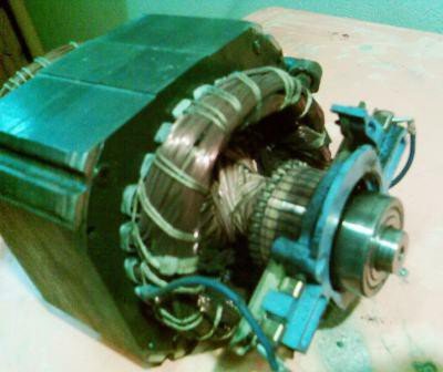

Αυτό το μοτέρ έχω.

Συνηθως το ένα (πιθανον μπλε η γκρι) είναι ο κοινος ουδέτερος.Τα αλλα είναι για αργη περιστροφή,για γρηγορη και για αναποδη.
Ισως να θελουν δυο φασεις ενωμα για να βγαλει την γρηγορη ταχυτητα και πυκωτη.
Στερεωσε καπου καλα το μοτερ και δοκιμασε.

Τα μοτέρ αυτά δεν είναι σύγχρονα βραχυκυκλωμένου δρομέα, όπως αυτά που έχουν πολλά πλυντήρια.
Είναι Universal και στην ουσία είναι σαν μεγάλα μοτέρ, ανάλογα αυτών που έχουν τα δράπανα.
Λειτουργούν με εναλλασσόμενο , αλλά και με συνεχές.
Έχουν ψύκτρες και συλλέκτη και παίρνουν αρκετές χιλιάδες στροφές (χωρίς φορτίο μπορεί να φτάνουν και τις 20.000 !)
Έχουν αρκετή ροπή και μπορούν να ελεγχθούν είτε με DC είτε με ρυθμιζόμενο AC.
Υπάρχουν controler στο εμπόριο που μπορούν να ελέγξουν ένα τέτοιο μοτέρ μέσω θυρίστορ.
Είναι καλή περίπτωση για τη δουλειά που το θέλεις, αλλά θέλει αρκετή μείωση στις στροφές (υποπολλαπλασιασμό με μειωτήρα στροφών).

Φίλε Seafalco, βλέποντας τα στοιχεία του μοτέρ απόρησα..Μοιαζει να είναι μοτερ universal, αλλά γράφει 16μF πυκνωτή που δεν χρησιμοποιείται στα μοτερ αυτά. Μήπως είναι πράγματι μοτερ 2 τυλιγμάτων?

C__Data_Users_DefApps_AppData_INTERNETEXPLORER_Temp_Saved Images_Фото047.jpg
Ψάχνοντας λίγο στο νετ βρήκα την παραπάνω φωτογραφία με το μοτέρ ανοιγμένο. Ο seafalco έχει δίκιο, είναι μοτέρ universal. Η απορία του πυκνωτή παραμένει. Μήπως αναφέρεται στο αντιπαρασιτικό?
Καλημέρα Πανό, Σωτήρη, Θανάση και seafalco. Ευχαριστώ για τη βοήθεια σας. Εχω δει αρκετά βιντεάκια για συνδεσμολογία μοτερ (θα δω και του μελισσοκόμου) αλλά τα καλωδιάκια δεν εχουν διαφορετικά χρώματα, ώστε να αναγνωρίσω τα τύλιγματα. Δεν σκαμπάζω κι όλας απο μοτερ, όποτε φοβάμαι να δώσω τάση μήπως και το κάψω. Χρήστο με λένε.
Κατά πάσα πιθανότητα είναι για να δίνει την μειωμένη ταχύτητα.
Παρεμβάλει τον πυκνωτή και η τάση προς το μοτερ μειώνεται, οποτε στρέφεται με λιγότερες στροφές κατά τη διάρκεια των πλύσεων.
Όταν είναι να στίψει, το μοτέρ συνδέεται κατ' ευθείαν στο δύκτιο και στρέφεται με πολύ περισσότερες στροφές!

Φυσικά αυτό είναι για να πάρεις μια ιδέα , γιατί τα μοτερ δεν είναι ίδια !!!
