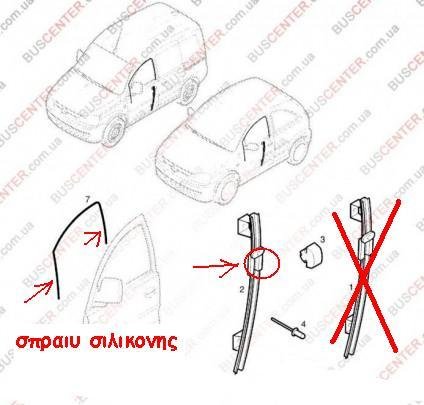

Ξεκινας με λυμενη ταπετσαρια να δεις πως ανεβοκατεβενει το τζαμι, δλδ αν ανεβαινει απολυτως παραληλλα με τους 2 οδηγους τσιμουχες, που σου εχω τα βελακια και γραφω σπραιυ. Αν δεν γινετε αυτο ψαχνεις να βρεις την αιτια. Κοιτας για λασκαρισμενες βιδες, και πολυ φαγωμενες ή σπασμενες πλαστικες γλυστρες.

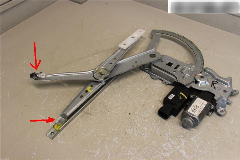

Οπως βλεπεις στην πισω μερια της πορτας υπαρχει μια ραγα οδηγος που εχει επανω πλαστικη γλυστρα.
Ειναι η παρακατω και πολλες φορες αυτη η γλυστρα ειναι σε αυτα υπευθυνη για δυσλειτουργια.

Τσεκαρεις και τις τσιμουχες οδηγους μηπως εχουν φθαρει και τις "μασαει' το τζαμι. Φτιαχνεις και το "εργαλειο" - ξυλο που θα σου χρειαστει καποια στιγμη που ο γρυλλος θα "παραδωσει" , ωστε να κρατησεις το τζαμι κλειστο μεχρι να επισκευασεις, βαζεις σπραιυ σιλικονης εκει που σου δειχνω (μην το πνιξεις θα λιγδιασει το τζαμι), βαζεις και γρασακι (με μετρο παλι) σε οτι ολισθαινει και κλεινεις.
