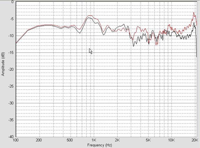

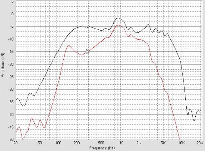

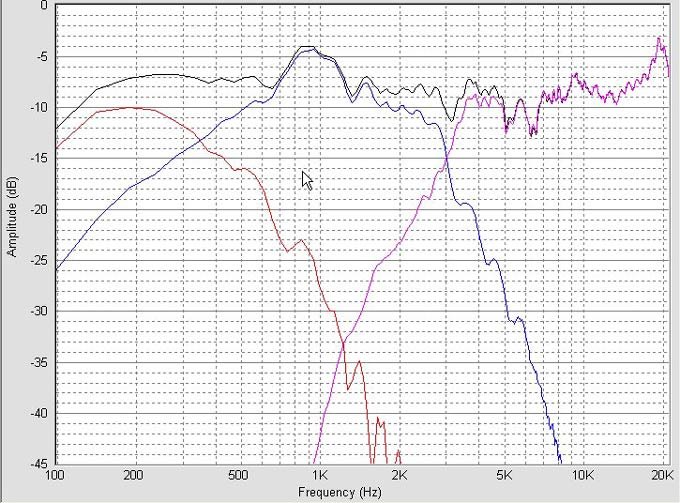

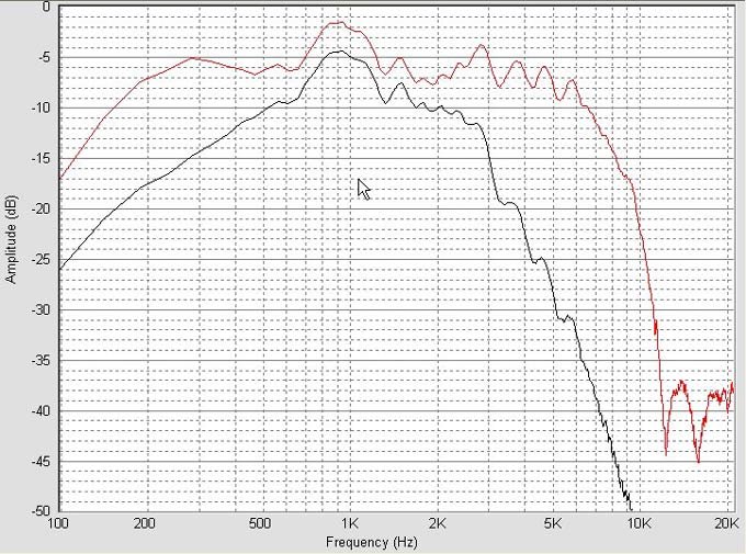

Όπως υποσχέθηκα παραθέτω τις τελικές μετρήσεις τουλάχιστον αυτές που είχα κουράγιο να κάνω...ίσως να διαφέρουν ελάχιστα από κάποιες προηγούμενες γιατί δεν είχα την υπομονή να τις κάνω καλιμπράροντας και τσεκάροντας τα πάντα...απλά ήθελα να δω 1-2 πράγματα που ήταν ακόμα ψιλοσκοτεινά.
Για αρχή οι ακουστικές μετρήσεις των μεγαφώνων συγκριτικά με τις μετρήσεις τους με συνδεδεμένο τον αντίστοιχο κάθε φορά κλάδο του κροσσόβερ...Η στάθμη δεν έχει καλιμπραριστεί έτσι δείχνει άλλα αντί άλλων - δεν μας ενοχλεί...έχω ήδη μετρήσει το πλατώ 250-700ΗΖ στα 89db ....

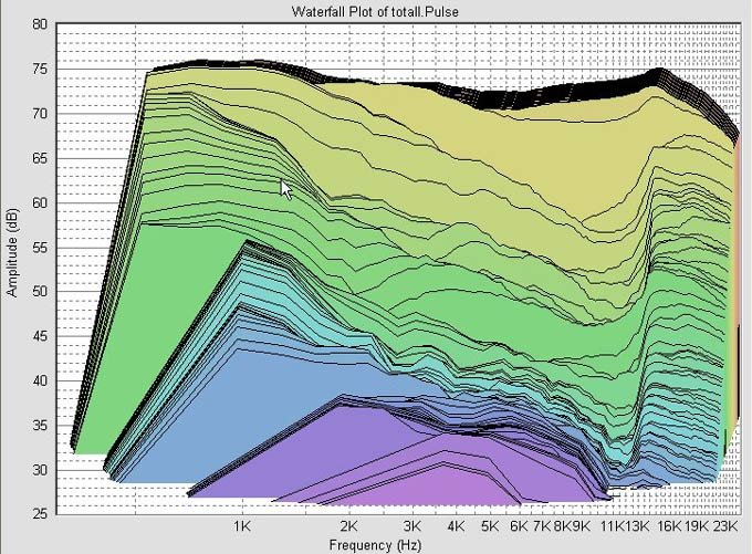

Εδώ βλέπουμε την ολική απόκριση συνδυασμένη με τις επιμέρους αποκρίσεις των μεγαφώνων καθώς και τα αποσβενυόμενα φάσματα του ηχείου...
Στην τελευταία μέτρηση έχουμε πάλι την μετρημένη ολική απόκριση μαζί με μια οριζόντια οff-axis μέτρηση με γωνία της τάξης των 20 μοιρών (δεν μπορώ να ξέρω ακριβώς - με το μάτι την τοποθέτησα...). Με κόκκινο η ον-άξις και με μαύρο η οφ-άξις...

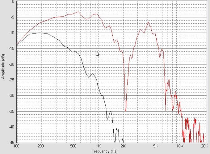

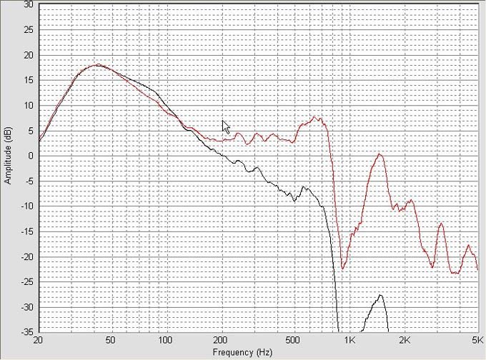

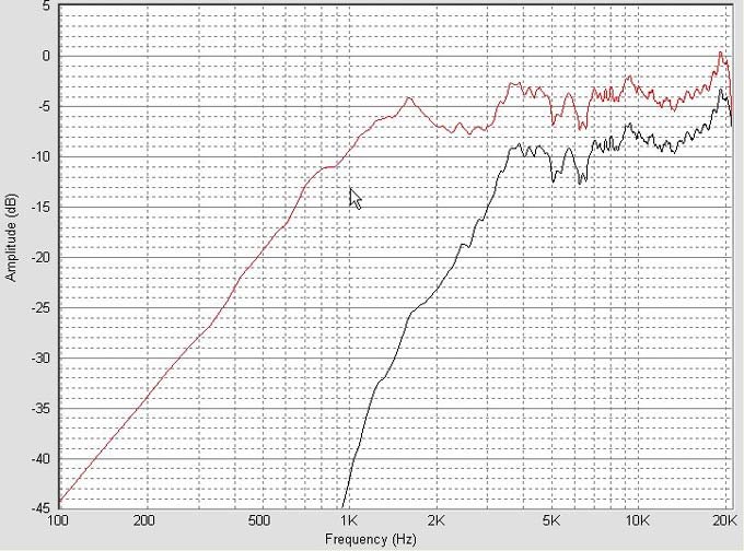

Και 2 αρκετά σημαντικές μετρήσεις (ουσιαστικά αυτές ήθελα να κάνω και ξαναέστησα τα πάντα...)
Η πρώτη είναι μια nearfield του σωλήνα με και χωρίς κροσσόβερ...Επιβεβαιώνει αυτό που έλεγα στην αρχή...Πέρα από την μείωση στις παραεκπομπές που πετύχανε τα ηχοαπορροφητικά, η αποκοπή του κροσσόβερ οδηγεί σε μιά ακόμα μεγαλύτερη μείωση φέρνοντας την τελική στάθμη τους σε πολύ καλά έως άριστα επίπεδα...
Η δεύτερη είναι αρκετά "βαβουριάρικη" μέτρηση μιας και είναι ο συνδυασμός της nearfield και της ανοηχικής του μεσαίου, και όλα αυτά επί 2...χωρίς και με το κροσσόβερ...
Έγινε κυρίως για να διερευνήσω την μορφή της ακουστικής του αποκοπής με την αλληλεπίδραση του πυκνωτή με την αύξηση της αντίστασης στον συντονισμό...
Επειδή δεν μου καλάρεσε, μετά την μέτρηση πρόσθεσα και άλλο ηχοαπορροφητικό στον θάλαμο του μεσαίου (δεν παίρνει και άλλο εδώ που τα λέμε...) και ξέρω από προηγούμενη μέτρηση ότι αυτό θα ρίξει κατά 4-5 Ωμ την τιμή της αντίστασης στην περιοχή των 150-160 ΗΖ ...με την σειρά του αυτό ελπίζω να "γλυκάνει" λίγο την κορύφωση που παρουσιάζεται στην φιλτραρισμένη απόκριση συχνότητας και να φέρει την ακουστική αποκοπή πιο κοντά σε μια 2η ακουστική με -6db τα 350ΗΖ...
Δυστυχώς όταν αποφάσισα να το κάνω είχα ήδη ξεστήσει το μετρητικό σετ-απ και δεν είχα το κουράγιο να το ξαναστήσω για να δώ τι αποτέλεσμα θα είχε...κάτι θα έκανε όμως...

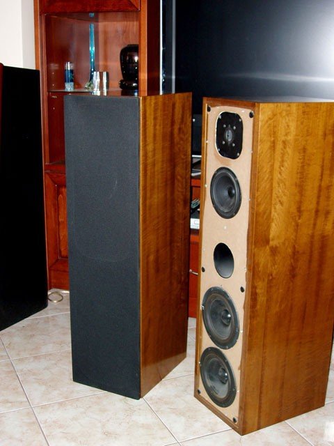

Εύγε ΘεοΘαν!
Όλα καλά, αλλά φωτογραφίες δεν έχουμε δει ακόμα...
Ο.Κ.

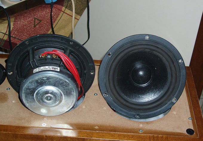

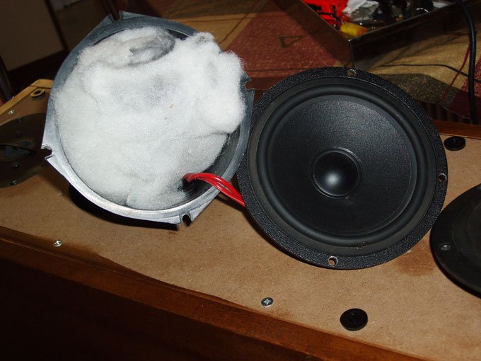

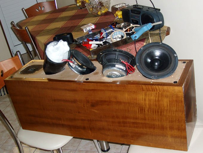

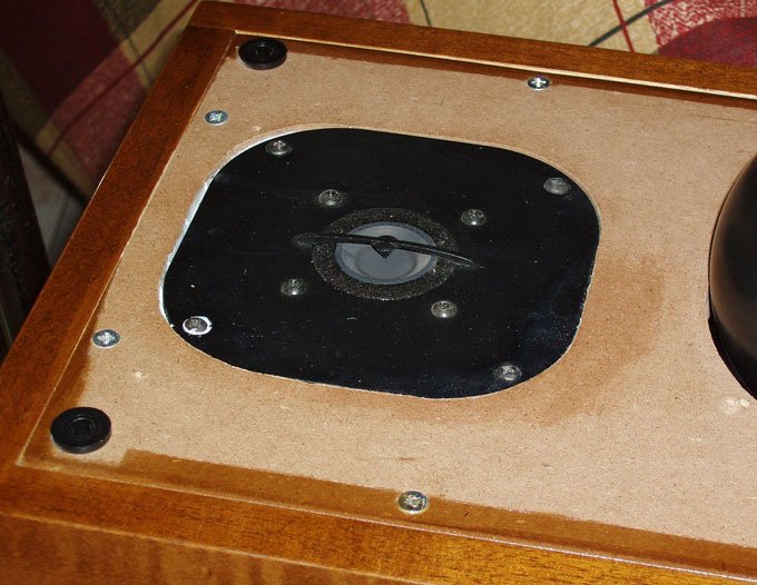

Ας ρίξουμε λοιπόν μια κοντινή ματιά στα μεγάφωνα...
Από σήμερα τα ηχεία βρίσκονται στο τελικό "σπίτι τους" για ακροάσεις και fine-tuning...Η αλήθεια είναι ότι καλόμαθα μαζί τους τόσες μέρες και τώρα τα Status μου φαίνονται λιγότερο καθαρά και "ζωντανά"...
Απ' ότι φαίνεται κάποιες μικροαλλαγές μάλλον θα γίνουν στο κροσσόβερ-γιαυτό τον λόγο στο ένα ηχείο το κροσσόβερ δεν έχει μπει μέσα ώστε να μπορούμε να δοκιμάζουμε και να έχουμε ταυτόχρονα σύγκριση με το άλλο...
Ελπίζω μέσα στην βδομάδα να τελειώσουμε γιατί αμέσως μετά πρέπει να (ξανα)διαλυθούν και να πάνε στον λουστραδόρο...
Εννοείται ότι αν προκύψει κάτι διαφορετικό από αυτά που ήδη έχω γράψει θα το αναφέρω...

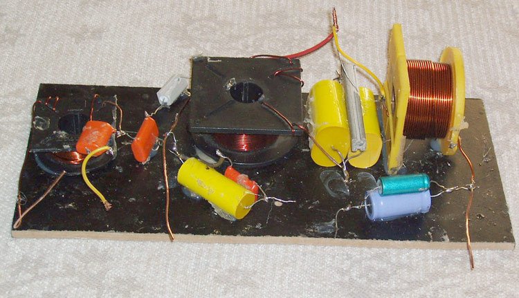

Τελικά το crossover που το έχωσες;
Στο ένα ηχείο που το κροσόβερ μπήκε μέσα, αναγκαστικά για να χωρέσει το έσπασα στα δύο...
Ο κλάδος του γούφερ (που περιλαμβάνει και το βαρύτερο πηνίο) κολλλήθηκε στο πάτωμα ακουμπώντας σχεδόν στην πλάτη του ηχείου ώστε να βρίσκεται όσο δυνατόν μακρύτερα από τον μαγνήτη του κάτω γούφερ...
το υπόλοιπο βρίσκεται σε ένα κομμάτι κόντρα πλακέ το οποίο κολλήθηκε στην εσωτερική πλευρά...
Δεν είμαι σίγουρος αν θα παραμείνει έτσι ή αν θα γίνει το ίδιο ακριβώς και στο άλλο ηχείο... όταν τελειώσει το fine-tuning τα ηχεία θα αποσυναρμολογηθούν πάλι για να πάνε για λουστράρισμα και μετά θα ξαναδεθούν οριστικά...Ίσως εντωμεταξύ να βρώ κανέναν καλύτερο τρόπο...
Αν δεν βολεύει διαφορετικά, ακόμα κι απ' ευθείας στα άκρα του midrange - tweeter ένας πυκνωτής συχνά δουλεύει χωρίς πρόβλημα.
Έχω κάποιες επιφυλάξεις για το κόλλημα στο πάτωμα ή και σε οποιαδήποτε πλευρά ηχείου. Οι μικροδονήσεις της καμπίνας στο ξύλο, δονούν και τα υλικά και κάποιοι μιλάνε μέχρι και φαινόμενα ενδοδιαμόρφωσης που θολώνουν τον ήχο. Δεν ξέρω αν κάποιος από την παρέα κατάφερε να πάρει σχετικές μετρήσεις... Παλιά παίζοντας είχαμε κάνει ένα ηλεκτρολυτικό να δουλέψει σαν μικρόφωνο. Χάλια ο ήχος του σαν μικρόφωνο ;) αλλά εντυπωσιακή η ευαισθησία του σε μηχανικές και ηχητικές δονήσεις...
Αφού δεν σε αφήνουν να το βάλεις εξωτερικό, είναι άξιοι της επιλογής τους! ;)
Μια όμορφη ξύλινη βασούλα ύψους όσο το crossover που θα το έκρυβε μέσα της ίσως... Ή στη θέση για τις μπόρνες σύνδεσης ένα διακριτικό ξύλινο κουτάκι που θα εμπεριέχει το crossover και θα ενσωματωθεί στην κατασκευή.
Απάντηση: Re: Απάντηση: Re: Απάντηση: Re: Τρίδρομο μπελά έβαλα στο κεφάλι μου....
Δεν έχεις άδικο, αλλά αν ήταν να έφτανα σε τέτοιο επίπεδο τελειότητας ώστε να με απασχολούν τέτοιου είδους "περφεξιονιστικά" θέματα, σίγουρα δεν θα χρησιμοποιούσα ηλεκτρολυτικούς πυκνωτές από την αρχή.... και τέλος πάντως υπάρχουν και κάποιες πρακτικές-αξεπέραστες δυσκολίες...τι να τα έκανα τα εξαρτήματα ??? ...κάπου πρέπει να στερεωθούν-τοποθετηθούν...ελπίζω η θερμοσιλικόνη που χρησιμοποιήθηκε για την κόλλησή τους να δράσει ταυτόχρονα και ως μονωτικό κραδασμών-δονήσεων...
