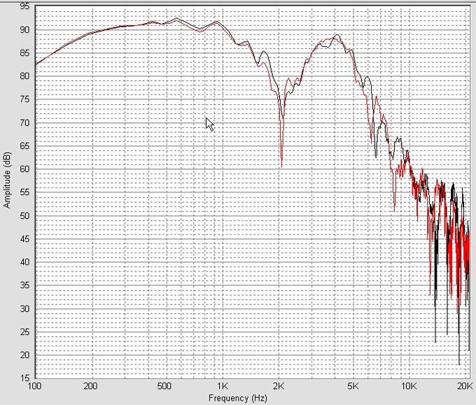

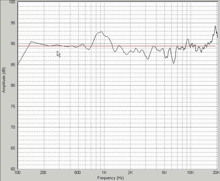

Εδώ είναι η απόκριση συχνότητας σε σχέση με την στάθμη αναφοράς που είναι τα 89,5db/2,83V/m...
Λέω να μην ανεβάσω τώρα άλλα γραφήματα ή μετρήσεις...Καλύτερα να περιμένω την οριστικοποίηση του κυκλώματος και μετά να παραθέσω συγκεντρωτικά τόσο τις αρχικές όσο και τις τελικές μετρήσεις.... -bye-

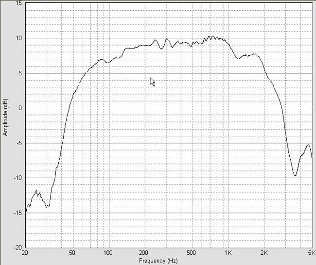

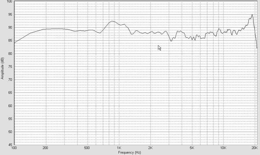

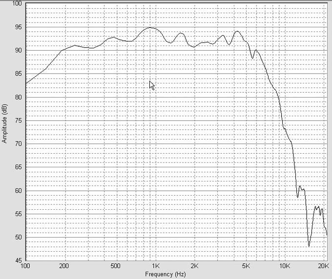

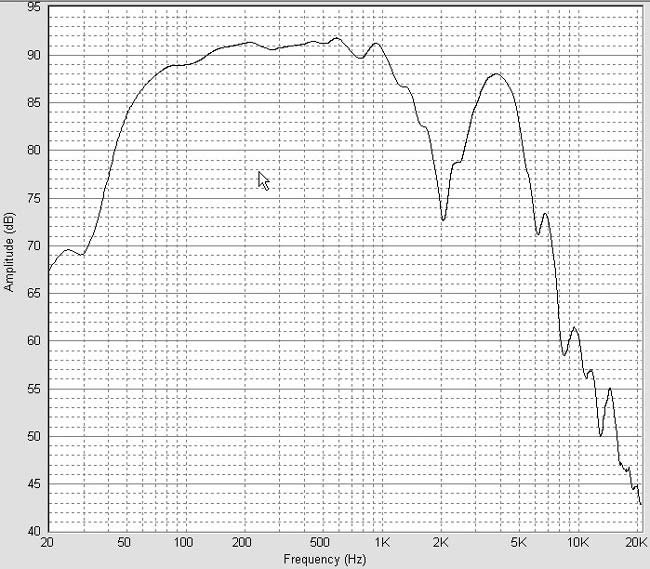

Ας το παζαρέψουμε λοιπόν....

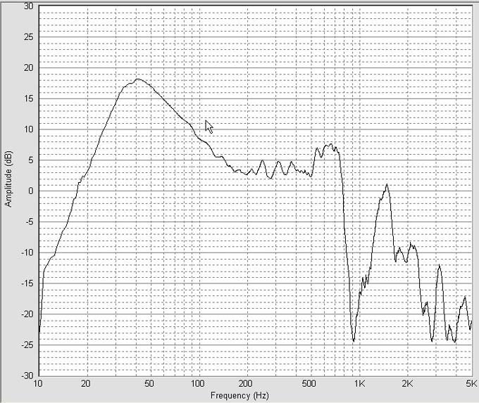

Ένα από τα πρώτα πράγματα που πρέπει να γίνουν όταν ξεκινάμε ένα κρος είναι ο καθορισμός της στάθμης αναφοράς...
Στην συγκεκριμένη περίπτωση η απλή άνοηχική μέτρηση στο ύψος ακρόασης δεν λέει και πολλά λόγω των διπλών γούφερ που συμβάλλουν εκτός φάσης από μια συχνότητα και πάνω και της μεγάλης γωνίας σε σχέση με το μικρόφωνο που αλλοιώνει στην στάθμη στις μεσαίες...
Το πρώτο πράγμα που έκανα είναι να πάρω μια κλασσική ανοηχική στο 1 μέτρο με σημείο αναφοράς ανάμεσα στα 2 γούφερ...Η μέτρηση αυτή αποτυπώνει την αύξηση λόγω της μπάφλας και μας δίνει μια ένδειξη στάθμης χαμηλών αλλά είναι ακριβής μέχρι τα 230-270 ΗΖ...
Έτσι χρειαζόμαστε και κάτι ακόμα...Η groundplane θα ήταν ιδανική αλλά δεν έχω φτάσει ακόμα στο έσχατο σημείο παραφροσύνης ώστε να κουβαλάω κατακαλόκαιρο τον εξοπλισμό στην ταράτσα και με κίνδυνο να σφαχτώ με τους γείτονες....
Τι μένει λοιπόν ? Μόνο η nearfield...Και εδώ αρχίζουν τα βάσανα...Αν μιλάγαμε για ένα ηχείο ακουστικής ανάρτησης με ένα γούφερ όλα θα ήταν εύκολα...έλα ντε που εδώ έχουμε να κάνουμε με ανοιχτού τύπου 2 μεγαφώνων...
Πρώτη προσπάθεια από μια απόσταση 20 εκατοστών (βασικά επιλέχθηκε γιατί ισούται με την κάθετη απόσταση μεταξύ των κέντρων των γούφερ) που δεν θα μας δώσει πολύ χαμηλό όριο αλλά μπορούμε να την θεωρήσουμε σαν μια "γέφυρα" μεταξύ της ανοηχικής και της nearfield...
Μετά ακολουθεί μια μέτρηση πιο κοντά σε αυτό που ονομάζουμε nearfield με το μικρόφωνο στα 4 εκατοστά μεταξύ των γούφερ...Οχι όμως ότι στερείται προβλημάτων...Ούτε το κάτω όριο είναι το απόλυτα χαμηλό και ενσωματώνει και κάποια "βρώμα" από την οπή ανάκλασης, αλλά δυστυχώς δεν υπάρχει άλλη επιλογή...
Ο συνδυασμός όλων αυτών μας επιτρέπει να έχουμε μια αρκετά καλή προσέγγιση της απόκρισης των χαμηλών που για να είναι ολοκληρωμένη θα πρέπει να προστεθεί και η απόκριση της οπής...και φυσικά στο τέλος γίνεται και η κλασσική ανοηχική με το μικρόφωνο στο ύψος του αυτιού...
Ας τις δούμε λοιπόν...

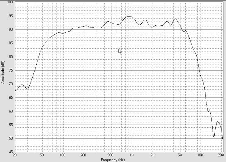

Να τις δούμε μία-μία
1η από αριστερά
Gated στον άξονα των γούφερς στο 1 μέτρο...ακριβής έως τα 230-250ΗΖ που μας λέει ότι στα 300Ηζ τα γούφερ ήδη παίζουν με σχεδον 91db/2,83V/m...
2η από αριστερά
nearfield στα 20 εκατοστά από τα γούφερ...μας λέει ότι τα 100ΗΖ έχουν μια διαφορά 2,5 db σε σχέση με την στάθμη στα 200-300ΗΖ άρα είμαστε κάπου στα 88,5-89 db
3η από αριστερά
nearfield στα 4 εκατοστά από τα γούφερ... Μας επιβεβαιώνει μια διαφορά της τάξης των 2-2,5 db
4η από αριστερά
Συνδυασμός της nearfield με την Gated....Στον άξονα των γούφερς θα παίρναμε αυτήν την σχεδόν full-range απόκριση...αν προσθέταμε και την απόκριση της οπής θα είμασταν ολοκληρωμένοι...
5η από αριστερά
Gated στον ακουστικό άξονα στο ύψος του τουίτερ στα 1,2μέτρα απόσταση από την μπάφλα...είναι ακριβής από τα 330-350ΗΖ και πάνω οπότε η στάθμη στα 200ΗΖ ΔΕΝ είναι η σωστή...την σωστή την είδαμε προηγουμένως...αυτή όμως θα χρησιμοποιηθεί για τον σχεδιασμό του κροσσόβερ ....Μαζί έχω βάλει με κόκκινο και την απόκριση του άλλου ηχείου για να δούμε πόσο καλά ταιριάξανε...Πιστεύω ότι ακόμα και αυτές οι μικρές και άνευ λόγου διαφορές που φαίνονται προκύπτουν από την μη απόλυτα ίδια σχετική θέση ηχείων-μικροφώνου που λόγω των 2πλών γούφερ κάνει την μέτρηση πάρα πολύ ευαίσθητη σε μικρομετακινήσεις...
Φωτό στο παρόν πόστ
Συνδυασμός της nearfield με την Gated στον ακουστικό άξονα στο ύψος του τουίτερ στα 1,2μέτρα....Ουσιαστικά αυτό λαμβάνουμε από τα μεγάφωνα καθήμενοι κανονικά απέναντι από το ηχείο χωρίς την επίδραση του χώρου και της οπής...
Έχουμε και λέμε λοιπόν....
Πραγματική στάθμη στα 100ΗΖ τα σχεδόν 89 db...άιντε να χάσουμε μισό και κάτι από την αντίσταση του πηνίου (παρεπιμπτόντως Μανώλη...μετράει Rdc 4,6 Ωμ)...άιντε να μας δίνει χατηρικά κανένα ακόμα η "βρώμα" από την οπή...Πάμε στα ΚΑΘΑΡOTATA μινιμουμ 87-87,5...
Έ...του φούστη...δεν θα μας δώσουν 2 db τουλάχιστον το πάτωμα και ο πίσω τοίχος που θα είναι αρκετά κοντά τους ???
Οπότε ρε Μανώλη.... ΓΙΑΤΙ ΝΑ ΜΗΝ ΤΟ ΖΥΓΙΣΩ ΣΤΑ 89,5 ???? :furious3::furious3:

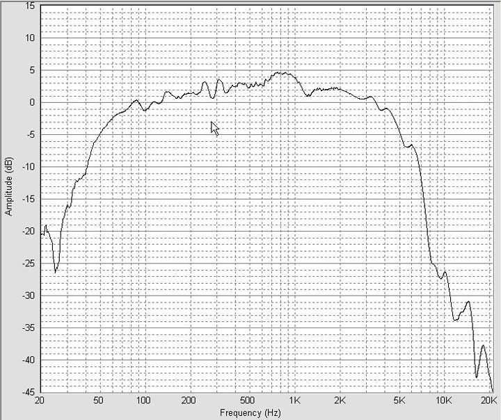

Το ξέρω ρε μάνα μου ότι είναι στα 2,83v...το έχω γράψει ήδη....Την στιγμή που έχουμε μεγάφωνα διαφορετικής ωμικής αντίστασης είναι λογικό να μετριούνται όλα εκεί για να έχουμε σωστή συγκριτική στάθμη μεταξύ τους...και επιπλέον για να έχω και καλή εικόνα συγκριτικά με όλο το προηγούμενο αρχείο μετρήσεών μου που είναι στα 2,83...
Εγώ πάντως αναμένω-στοχεύω μια τελική ευαισθησία της τάξης των 89,5-90db/2,83V/m ή αλλιώς στα 86,5-87db/w/m...και μιλάω ουσιαστικά για την στάθμη στο πλατό 200-700ΗΖ...
Αλλά είμαι περίεργος....ΕΣΥ με βάση τις μετρήσεις που δημοσιεύω....ΠΟΥ ΘΑ ΤΟ ΖΥΓΙΖΕΣ ????
Στίς μετρήσεις που εβαλες μάνα μου , βλέπω διαφορά μεταξύ 50-200Hz περί τα 7 dB , οπότε με συνοπτικές διαδικασίες θα το έβλεπα περί τα 87-87.5dB maximaly flat :grinning-smiley-043
Μέραααααα:BDGBGDB55:
Απάντηση: Re: Τρίδρομο μπελά έβαλα στο κεφάλι μου....
Στάκα ρε μάνα μου γιατί θα με τρελλάνεις...
Οι μετρήσεις είναι σε αναγωγή στα 2,83V...Αν μιλάς για τελικό ζύγισμα στα 87-87,5db/watt (που με βάση τις στάθμες των μετρήσεων σημαίνει γύρω στα 90db) συμφωνώ απόλυτα...αλλά αν μιλάς για 87-87,5 db/2,83V μου φαίνεται too-too much...Δηλαδή ηχείο reflex με διπλά 7άρια ζυγίζεται στο πλατώ 200-500ΗΖ με αναφορά στα 87-87,5 db/2,83V/m που σημαίνει 84-84,5 db/W/m ??? Σαν πολύ χαμηλά δεν είναι ??? :blink::blink:
Η στάθμη στα 50ΗΖ που αναφέρεσαι έχει βγεί από nearfield κοντά στο μέσον των 2 γούφερ (4εκ απόσταση από μπάφλα). Στην μέτρηση ΔΕΝ έχει προστεθεί η εγγύς πεδίου της οπής (ή πιο σωστά συμμετέχει μεν αλλά όχι όσο στο τελικό αποτέλεσμα) που έχοντας την μέγιστη έξοδό της στα 40ΗΖ, λογικά στα 50ΗΖ θα βοηθάει ακόμα 1-1,5db επιπλέον από ότι δείχνει η μέτρηση με σκέτα τα γούφερ.... Και επίσης πιστεύω ότι τα 50ΗΖ δεν είναι η κατάλληλη συχνότητα για να έχεις αντιπροσωπευτική στάθμη χαμηλών γιατί σκέτα τα μεγάφωνα έχουν ήδη αρχίσει να αποκόπτουν εκεί...εδώ που τα λέμε έχουν αρχίσει να αποκόπτουν ακόμα και μαζί με την οπή... Προσωπικά θεωρώ την στάθμη στα 100ΗΖ ως πιο αντιπροσωπευτική για να χρησιμοποιηθεί ως στάθμη αναφοράς των χαμηλών... Θα με βάλεις σε μπελάδες να ξαναστήσω μετρήσεις για να μετράω και να προσθέσω nearfield οπής + γούφερ Κυριακάτικα... :bigcry: Χώρια που είναι ΑΔΥΝΑΤΟΝ το χαμηλό να μην σηκώσει ακόμα 1-2db από το πάτωμα και τον κοντινό πίσω τοίχο....
Και ρε Εμμανουήλ.... Για να πετύχω τελική ευαισθησία 87-87,5db που λες, πρέπει η στάθμη των γούφερς στα 200ΗΖ (για να στρώσει και το Low pass φίλτρο στα 300-330 ΗΖ) να πέσει από τα 91db στα 84-85db.... Ξέρεις ρε μάνα μου τι πηνίο χρειάζεται για να γίνει αυτό ??? Πας να με κάνεις να αυτοκτονήσω οικονομικά και χωροταξικά ??? :slapface::slapface::slapface: Θα μου στοιχίσει το ίδιο με το να προσθέσω ένα subwoofer.... :flipout:
Με βάση την μέτρηση στο πόστ Ν66 που είναι η πρόσθεση της nearfield των γούφερ με την ανοηχική στον άξονα του τουίτερ, θεωρώ ως maximally flat την στάθμη στα 90-100 ΗΖ που είναι τα 89db/2,83v/m, που σημαίνει μια τελική ευαισθησία στα 86db/w/m...Εκεί το παλεύω και από άποψη παρουσίας χαμηλού δείχνει πολύ καλό παρά το γεγονός ότι στις δοκιμές το ακούω ελεύθερο στο δωμάτιο μακριά από τον πίσω τοίχο...
Θα χάσει μεν κανένα db από την αντίσταση του πηνίου αλλά σε αντιστάθμισμα θα πάρει το ίδιο και κάτι παραπάνω από τον χώρο... :BDGBGDB55:
Υ.Γ. Ψιτ...Μανώλη....συμφώνησε μαζί μου γιατί δεν αντέχω άλλο...πρέπει να τελειώνω με τα ρημάδια κάποια στιγμή... :violent-smiley-030: :flipout:
ρε μάνα μου σαφώς και ο τρόπος σκέψης σου περί του πλατώ τών 100Hz , είναι
σωστός και ενδεδειγμένος για τήν περίπτωση :SFGSFGSF:
Εσύ με ρώτησες , όμως , που θα το ζύγιζα γι αυτό και σού είπα πώς θα το σκεφθόμουν , θα είχα και άλλη μπάφλα , αλλο σωλήνα , άλλες θέσεις , offset στο μεσαίο κλπ κλπ τα οποία γνωρίζεις και ξέρεις , αλλά δέν μπορούσαν να γίνουν σε αυτές τίς καμπίνες
Τέσπα μια χαρά είναι και στα 89.5dB .:BDGBDGB53:

Η μέτρηση είναι στον ον-άξις στον άξονα του τουίτερ εκεί που λογικά είναι τα αυτιά ενός καθήμενου ακροατή,είναι ακριβής από τα 260ΗΖ και πάνω, και δεν έχει γίνει καθόλου smoothness...
Αααα και πούσαι Μανώλη...τελικά το πλατώ 200-700 μετράει 89db/2,83V/m... :BDGBGDB55: :flipout:

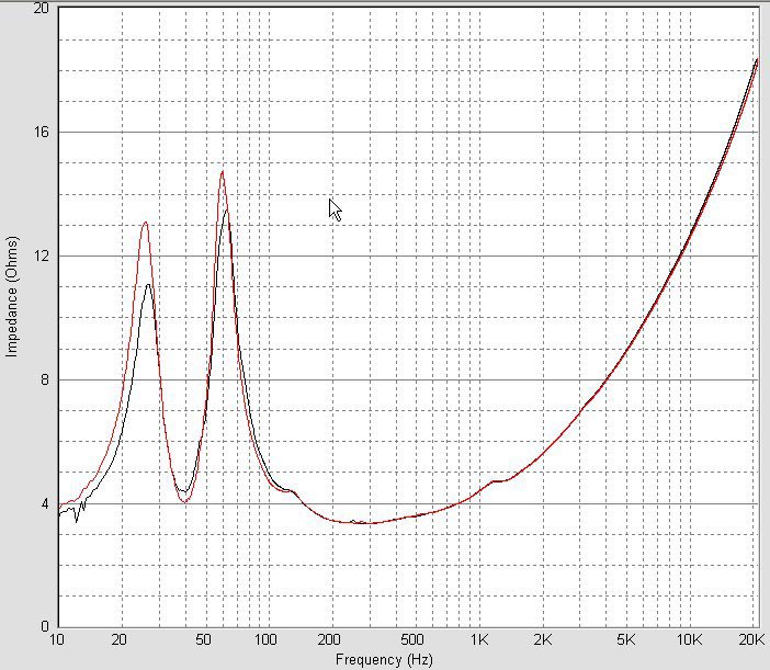

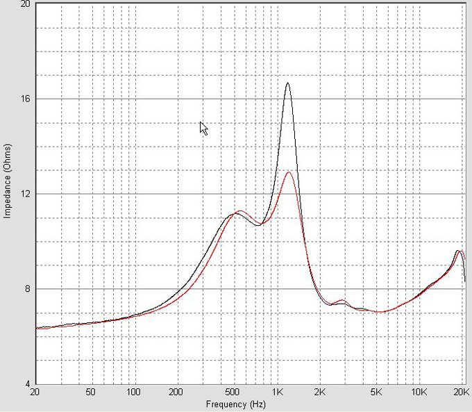

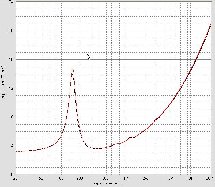

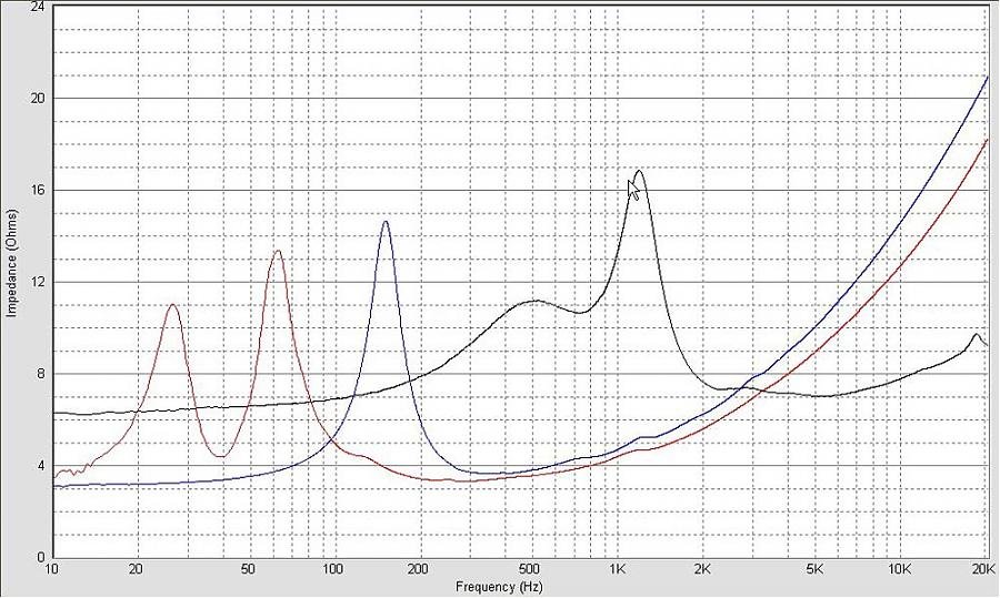

Και αφού ξεμπέρδεψα με τις καμπίνες ήρθε η ώρα να ασχοληθώ με το πιο κρίσιμο κομμάτι - το κύκλωμα διαχωρισμού.
Στην πραγματικότητα ήδη δούλευα προκαταρκτικά πάνω στο θέμα με βάση τις αρχικές μετρήσεις αλλά τώρα πλεόν μπορούσα να μετρήσω την τελική μορφή του ηχείου και να ασχοληθώ αποκλειστικά με αυτό...
Πρώτο βήμα να πάρω τις μετρήσεις αντίστασης των μεγαφώνων
Για λόγους οικονομίας χώρου παραθέτω τις μετρήσεις γούφερ- μεσαίου και τουίτερ συγκριτικά ΚΑΙ με τα 2 ηχεία ώστε να φανεί η ομοιότητα μεταξύ τους...Γενικά η ομοιότητα των μεγαφώνων είναι ένας πολύ κρίσιμος παράγοντας γις έναν ερασιτέχνη που δεν έχει πρόσβαση σε "ματσαρισμένα" μεγάφωνα ή δεν μπορεί να διαλέξει κομμάτια από έναν μεγάλο αριθμό δειγμάτων...
