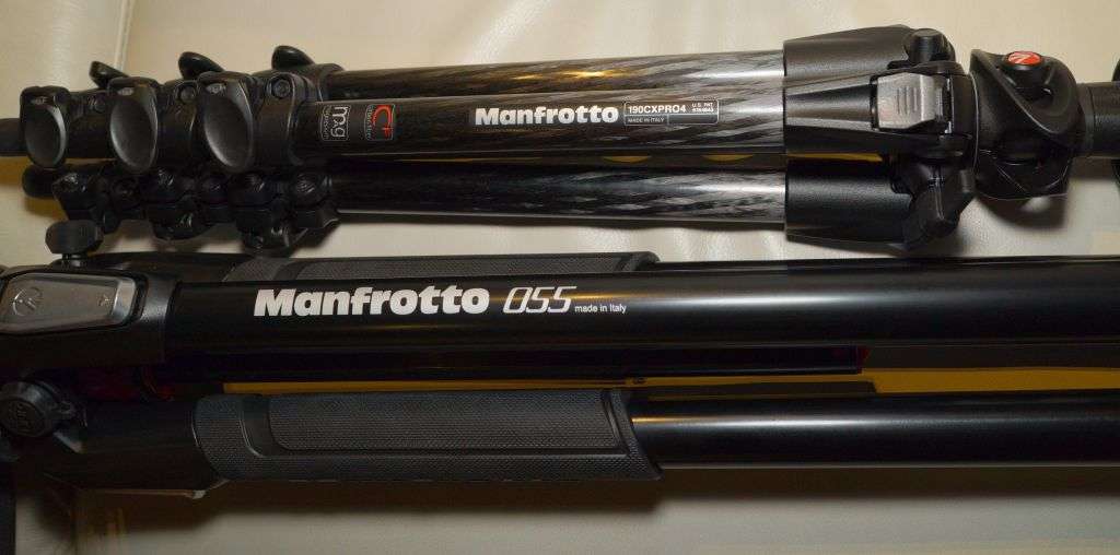

Δεν είναι όλα τα 190 ίδια.
Από το 2013 και μετά ο σχεδιασμός των 190 άλλαξε ώστε να είναι ίδιος με τη σειρά 055.
Αν βλέπεις 190 σε προσφορά amazon, θα πρέπει να προσέξεις ποιας χρονιάς 190 είναι.
Κι εγώ έχω πάρει σε προσφορά από το amazon 190 carbon σε πολύ καλή τιμή, αλλά εν γνώσει μου ότι ήταν του παλιού σχεδιασμού και όχι όπως είναι του 055 που επίσης έχω.
Η αντιπροσωπεία μπορεί να σου απαντάει σωστά, αλλά εσύ πρέπει να προσέξεις ποιας χρονιάς 190 αγοράζεις σε προσφορά από το amazon, πριν ή μετά το 2013.
Tα δικά μου σχόλια αφορούσαν την προ 2013 σειρά 190, υποθέτοντας ότι αυτής της σειράς είναι το τρίποδο της προσφοράς.
Πρώτα άλλαξε η σειρά 190 το 2013 και μετά άλλαξε η σειρά 055 το 2014…
Re: Απάντηση: Τριπόδια..
Σωστά, Οκτώβριο 2013 το 190 και Μάρτιο 2014 το 055, με έξι μήνες διαφορά, ανανεώθηκαν και οι δύο σειρές υιοθετώντας τον ίδιο σχεδιασμό και τρόπο λειτουργίας.
Αυτό που πρέπει να προσέξει επομένως ο Δημήτρης στο δίλημμά του είναι αν η σύγκριση τιμών που κάνει στις προσφορές που βρίσκει αφορούν 055 και 190 τελευταίας γενιάς, και όχι το ένα τελευταίας και το άλλο προηγούμενης γενιάς.
Συνήθως οι δελεαστικές τιμές, ειδικά σε carbon, αφορούν τρίποδα της προηγούμενης γενιάς. Έτσι έγινε με μένα και κατέληξα να έχω τελευταίας γενιάς 055 αλουμινένιο και προηγούμενης γενίας 190 carbon σε παραπλήσια τιμή και τα δύο λόγω διαφορετικής γενιάς.

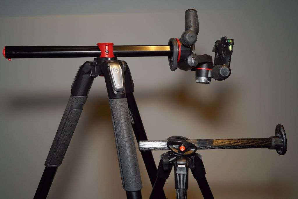

Έχεις δίκιο Γιάννη, το γαλλικό amazon είχε το 190 με κεφαλή μπίλιας περίπου 140 αν θυμάμαι καλά αλλά δεν ήταν το 190pro το οποίο έχει τη εκτεινώμενη κάθετα κολόνα. Αυτό μου το είπαν να το προσέξω και στην αντιπροσωπία. Έχω λοιπόν 4 επιλογές, 2 Manfrotto MK055XPRO3-3W, μεταχειρισμένο (good) από Amazon στα 250 περίπου με μεταφορικά και καινούργιο από ελληνικό κατάστημα στα 260 , μετά από διαπραγμάτευση, και 2 Manfrotto MK190XPRO3 -3W, ένα μεταχειρισμένο (like new) από Amazon στα 217 και καινούργιο από ελληνικό κατάστημα στα 245 (ουφ τα έγραψα). Το θέμα είναι, αξίζει να δώσω παραπάνω για το 55, η διαφορά είναι 183cm και αντέχει 8kg βάρος σε αντίθεση με το 190 που είναι 173cm και 6kg. Από το φθηνότερο στο ακριβότερο η διαφορά είναι 50 περίπου.
Ευχαριστώ πολύ Βλάση, όπως και τον Γιάννη, η βοήθεια σας είναι πάρα πολύ σημαντική.
Re: Τριπόδια..

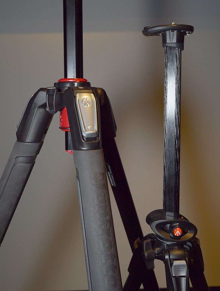

XPRO ονομάζεται και το 190 της προηγούμενης γενιάς, από κει ξεκινά το μπέρδεμα.
Και στο προηγούμενης γενιάς ο κεντρικός άξονας εκτείνεται και οριζόντια, αλλά με άλλον τρόπο.
Re: Τριπόδια..

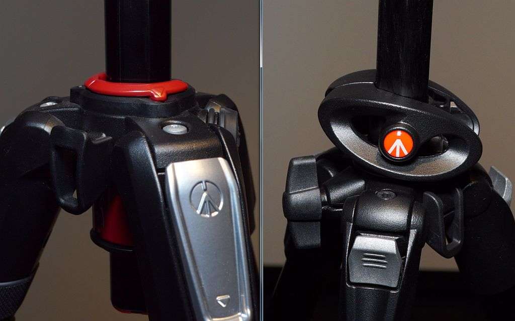

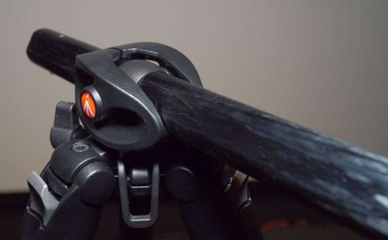

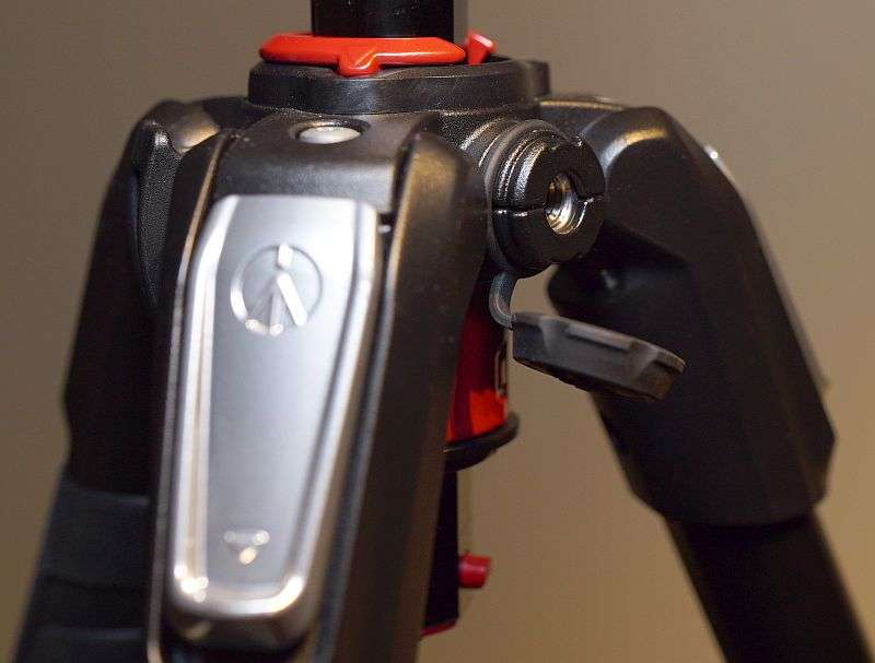

Υποδοχή "easy link" στο νέας γενιάς:
Αριστερά προηγούμενης γενιάς, δεξιάς νέας γενιάς:
Αριστερά νέας γενιάς, δεξιά προγούμενης γενιάς:
