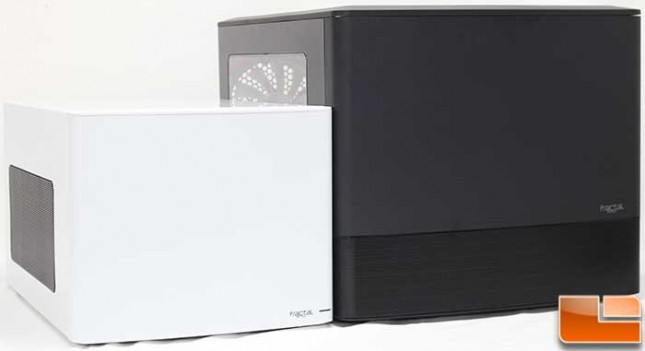

@avpap το 304 (όπως και τα 804) έχουν πολύ καλούς ανεμιστήρες που ρυθμίζεις σε High,Medium και Low (τώρα το καλοκαίρι το έχω σε High, το χειμώνα σε Medium/Low). Δεν έχω δει προβλήματα θερμοκρασίας αλλά δεν το έχω και ανοικτό όλη την ημέρα. Στο 304 θα ήταν καλύτερα να έχει τρύπες μπροστά (και όχι πάνω) ώστε να τραβά αέρα αλλά μέχρι τώρα όλα οκ. Δεν κάνω βαριές εργασίες με το NAS και ακόμα το Plex που τρέχει το έχω ρυθμίσει σε direct play γιατί όλες οι συσκευές μου το υποστηρίζουν (εξαίρεση νομίζω το κινητό μου). Η CPU επομένως λίγο λειτουργεί και δεν θερμαίνεται. Στους σκληρούς (3 μέχρι τώρα) πέφτουν οι 2 μπροστινοί ανεμιστήρες αλλά θα κάνω και μερικά καλοκαιρινά τεστ και θα επανέλθω. Αν ο χώρος δεν σε προβληματίζει το R3 είναι πολύ καλή επιλογή.
@newlynx οταν εννοεις οτι ειναι αθορυβα κουτια, αυτο που οφειλεται; μεγαλους ανεμιστηρες ή κατι αλλο; Επισης, πως τα παει απο θερμοκρασια; με τρομαζει λιγο ο συνδυασμος πολλοι σκληροι σε μικρο ογκο.
Το 304 ειναι πραγματικα πολυ ωραιο κουτακι, αλλα ειναι mITX, ενω αυτη τη στιγμη εχω atx. To R3 ή κατι αντιστοιχο του μοιαζει πιο ευκολο στη συναρμολογηση (λογω μεγαλου μεγεθους), ενω οι "δισκοι στο πλάι" ειναι σαφως πιο ευκολοι στην αλλαγη απο το κλασσικο στησιμο. Τα cages ειναι παρα πολυ ωραια λυση (εχω ενα 2x5.25 to 3x3.5), αλλα ειναι πανακριβα. Το bulletpoint 5. απο το post του auteur τα σπαει! Θα ηθελα πραγματικα να δω φωτο απο τον σερβερ του τυπου. Φανταζομαι κατι σε φρανκενσταιν με καλωδια να κρεμονται :)

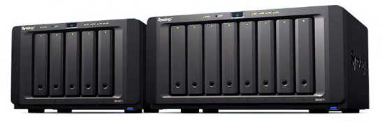

Μπα πιστεύω ότι αν γίνει με σωστά part ίσως πετύχεις το απόλυτο mobile server. Κατι σαν τα expansion για τα synology όπου συνδέονται με e-sata όπου κλειδώνει το καλώδιο στην θύρα.
Κάτι τέτοιο θέλω...
Να είναι χαμηλό για να μπορεί να μπει σε έπιπλο tv μαζί με το apc smart ups που έχω.
δες πώς "κλεδώνει" το e-sata..

αλήθεια που μπορούμε να βρουμε cages σαν αυτά της synology;
δυστυχώς ειναι πολύ ακριβά και νομίζω οτι δεν πρέπει να λειτουργούν με άλλο λειτουργικό..
Για μένα ο ιδανικός file server/nas θα ηταν το hardware της synology (1817+ μαζί με ενα expansion DX1517) και το interface με τις ευκολίες των mobile apps της... που θα τρέχει ομως unRAID απο πίσω αντι για RAID και BTRFS..
To 304 το έχω και εγώ, είναι εξαιρετικό και αθόρυβο.
Το έχω με low-watt cpu, και παθητική ψήκτρα, καθώς ο πίσω ανεμιστήρας είναι αρκετά κοντά και έτσι κι αλλιώς δημιουργεί ρεύμα αέρα όταν είναι κλειστό το κουτί. Ταχύτητα ανεμιστήρων στο low.

Το άλλο καλό με το 304 είναι οι μικρές διαστάσεις του. Μπαίνει εύκολα στο πλάι σε βιβλιοθήκη. Επίσης στοιβάζεται εάν θέλετε να βάλετε χ3 το ένα πάνω στο άλλο.
Στο κόστος ενός καλού sata bay, παίρνετε ένα 304 και μια εξαιρετικά φθηνή mobo-cpu. Tα καλά sata bays συνήθως έχουν θορυβώδεις ανεμιστήρες. Ενώ με τη diy λύση σας, θα το κάνετε και αθόρυβο.

To 804 το είχα λίγες μέρες αλλά ήθελα κάτι μικρότερο
Είναι μεγαλύτερο αλλά είναι πολύ καλό κουτί.
@avpap αφου το R3 δεν σου κάνει.. μάλλον θα κοιτούσα το 804
για το 304
Προφανώς και σαν itx που παίρνει 6 δίσκους, ενώ ταυτόχρονα μένει μικρό σε όγκο, δε θα μπορούσε να προσφέρει και χώρους και εύκολο cable Management. Οπότε σίγουρα γίνονται κάποιες παραχωρήσεις οι οποίες είναι φυσιολογικές σε τέτοιο κουτί.
Θετικά.
Πολύ καλό airflow για τους δίσκους και το μέγεθος του και καλά αθόρυβα fans.
Πολύ στιλάτο και απλό, πάει εύκολα σε ένα σαλόνι.
Από τα λίγα κάτω των 200 που παίρνει 6 δίσκους
Μπορεί να μπει tower cooler εως 160mm!
Μπορεί να πάρει κάρτα γραφικών αρκετά μεγάλη εάν συνδυαστεί με κοντό τροφοδοτικό
Αρνητικά
Ποιότητα κατασκευής, λαμαρίνα 1mm, τα thumbscrews ηταν βιδωμένα με πνευματικό πιστόλι μάλλον και είχαν κόψει κάτι τσιμπουχάκια που είχαν, από την πίεση.
Τιμή, για την παραπάνω κατασκευή η τιμή ίδια ενός FD Define S ή Corsair 400q
Δεν έχει καμία προστασία για ηχο και δε χωράει και πολυ κιόλας
Δύσκολο κλείσιμο του καπακιού
Φιλτράρισμα σκόνηςAir flow
ΧώροςCable managementΣχέση ποιότητας τιμής
Ποιότητα κατασκευήςΘορυβώδες
