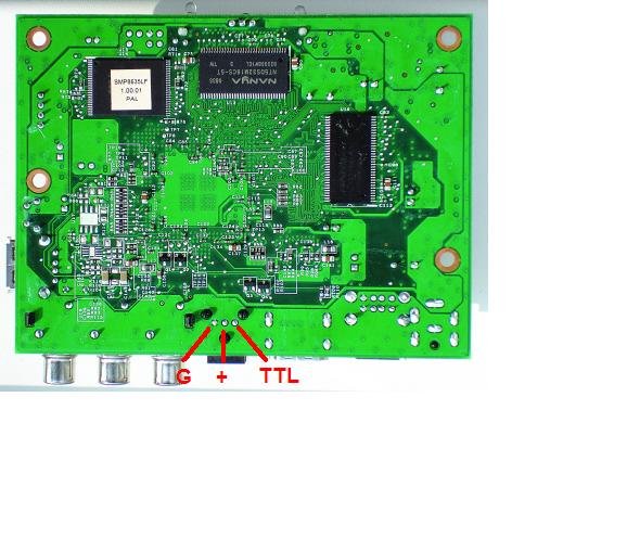

Σε κάποιους συμφορουμίτες (δε θυμάμαι ονόματα) χρωστάω οδηγία για τη μετατροπή της οπτικής εξόδου σε TTL ηλεκτρικό (όχι spdif!).
Αυτό σημαίνει ότι μπορείτε να γλυτώσετε δύο στάδια μετατροπής (ήλεκτρικό > οπτικό, και οπτικό > ηλεκτρικό στο DAC) με εκπληκτικά απότελέσματα.
Η μόνη προϋπόθεση ότι το DAC σας θα πρέπει να μπορεί να ανταπεξέρχεται σε σήματα στάθμης TTL. Αν όχι, μπορείτε να υλοποιήσετε την απλούστατη κατασκευή του esp audio για τη μετατροπή TTL > spdif.
ΠΡΟΣΟΧΗ: Μη προχωρήσετε παρακάτω αν δεν είστε εξοικειωμένοι με την ορθή χρήση κολλητηριού.
Η μετατροπή έχει ως εξής:
1. Ανοίγετε το κάλυμα της συσκευής πιέζοντας τα δύο δοντάκια στα πλάγια και προς το μέρος της πρόσοψης με ένα κατσσαβίδι. Το κάλυμμα σύρεται προς τα έξω.
ΠΡΟΣΟΧΗ! η αφαίρεση του καλύμματος δεν είναι εύκολη υπόθεση. Μπορεί να σπάσετε κάποιο δοντάκι κατά την εξαγωγή. Δυστυχώς δε μπορώ να βάλω σχετικά shots για να δείτε λεπτομέρειες, μιάς και το κουτί ... το πέταξα! (δείτε φώτο).
2. Αφαιρείτε το μεταλλικό κάλυμμα στο εσωτερικό και αποσπάτε τη πλακέτα (συγκρατείται με 4 βίδες).
3. Με το κολλητήρι, αφαιρείτε τον οπτικό πομπό (τη μαύρη πλαστική υποδοχή σύνδεσης της ίνας). Ο πομπός έχει τρία ποδαράκια (+, TTL, Ground).
4. Με το πολύμετρο βρίσκετε ποιο από τις τρεις οπές στη πλακέτα είναι το Ground (γείωση).
5. Επίσης, με το μάτι μπορείτε να δείτε ποιο από τα υπόλοιπα δύο ποδαράκια είναι το + της τροφοδοσίας (καταλήγει σε κάποιο πυκνωτή απόξευξης τάσης). Εφόσον το βρείτε, μπορείτε να αγνοήσετε πλέον την οπή αυτή. Θα σας χρειαστούν στο εξής οι υπόλοιπες δύο: Ground και TTL out.
6. Χρησιμοποιήστε δύο κοντά καλώδια και τερματίστε τα σε ένα RCA θυληκό καλής ποιότητας: το Ground στο σώμα του RCA, το TTL out στο κέντρο.
7. Έχετε πλέον μία ψηφιακή έξοδο TTL που μπορείτε να το συνδέσετε πλέον σε DAC της αρεσκείας σας που να είναι συμβατό με σήμα εισόδου TTL.
