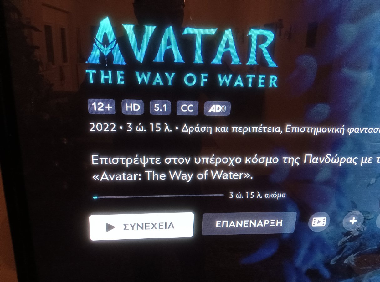

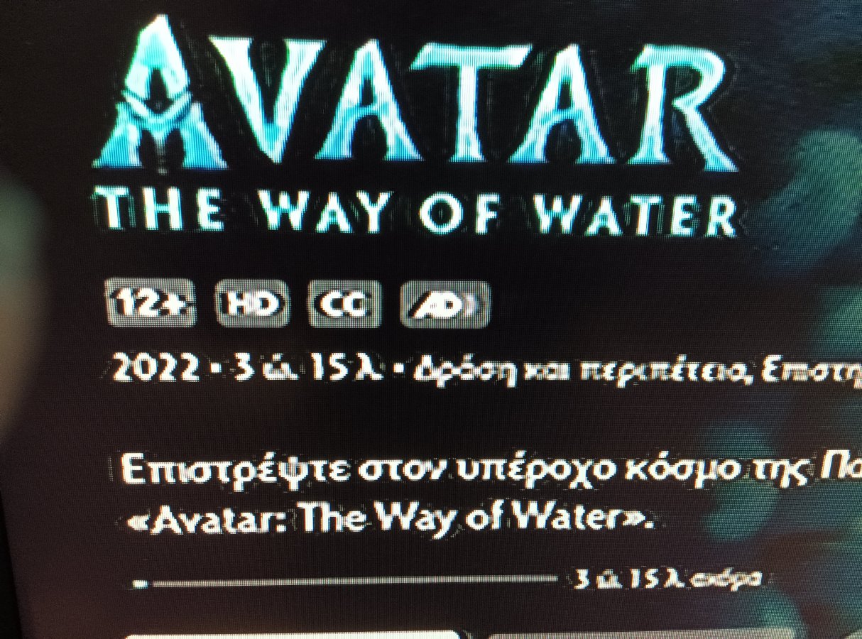

Καλησπερα παιδια...
Εχω ενα προβλημα και εχω σπασει το κεφαλι μου με τον ηχο στο Disney...
Ενω στο nvidia shield μου βγαζει ηχο 5.1 και το αναγραφη και στο μενου των ταινιων , στα 2 boxακια που εχω της xiaomi (tv box 2nd και το 3nd)
δεν μου βγαζει ηχο 5.1 και ιυτε αναγράφεται το 5.1 στο μενου των ταινιων...
Τι γινεται ρε γμτ..?
πα;ραθετο και φωτο

Καλησπερα παιδια...
πα;ραθετο και φωτο

Ίσως μέχρι τώρα να την έχεις βρει την λύση. Παίξε λίγο με τις ρυθμίσεις ήχου στο Xiaomi και Χρησιμοποίησε HDMI και όχι οπτική. Αν και στο Xiomi 3 την οπτική την έχουν αφαιρέσει.
Σύνδεσε τα κουτιά με ενισχυτή AVR. Δεν είσαι ο μοναδικός που αντιμετωπίζεις τέτοια θέματα.
Δοκίμασε να κάνεις casting την εφαρμογή από του Dismey+ από το κινητό. Κάποιες φορές ενεργοποιείτε ο πολυκάναλος
Το NVIDIA shield έχει φουλ δυνατότητες ενώ τα Xiaomi περιορισμούς και υπάρχουν ασυμβατότητες. Αφού έχεις το Nvidia shield πάντως είσαι κομπλέ.
