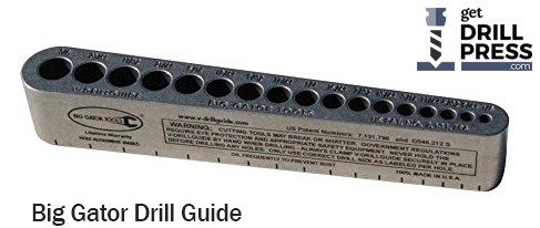

Πολυ σωστα Αποστολη, και καμμια φορα η τρυπα που εχει ανοιχτει με κλιση δημιουργει προβλημα στην σωστη εφαρμογη της καβιλιας.
Γι αυτο εδω και αρκετα χρονια εχω αγορασει διαφορους οδηγους που εξασφαλιζουν την μεγιστη καθετοτητα στην διατρηση.
Μια χαρα ειναι αυτος ο οδηγος της Wolfcraft.
Καμμια φορα ειναι δυσκολο να τον κρατησεις σωστα σε στενα ξυλα (στα πλαινα/σοκορα), οποτε ο αλλος οδηγος βολευει περισσοτερο.
