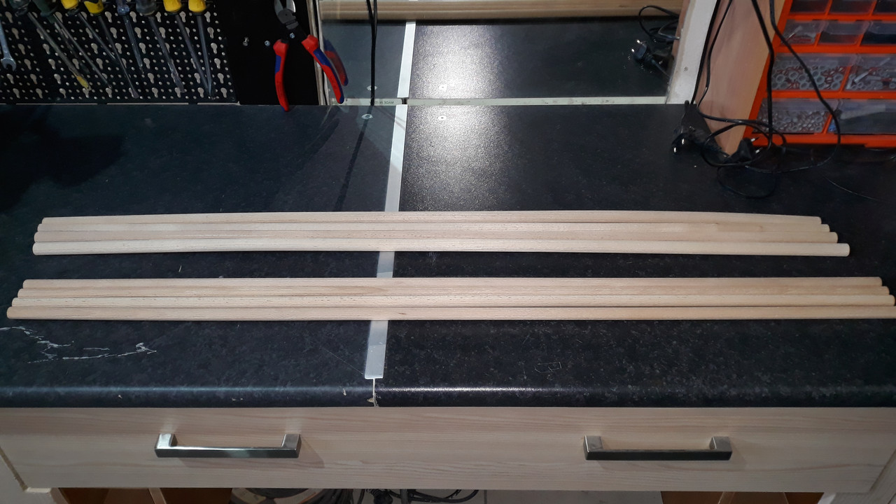

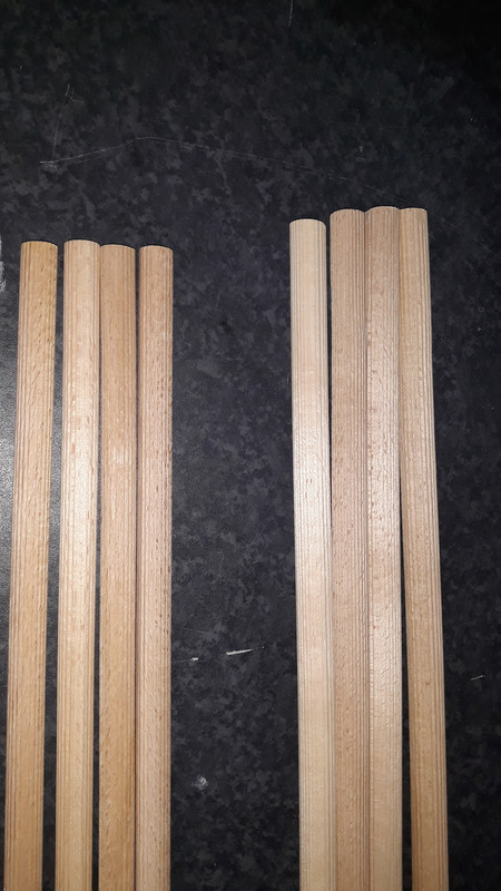

Pavlo έβαλα ήδη δύο ντουλάπια 40εκ μήκος Χ 74 εκ πλάτος (όσο είναι το φάρδος του γραφείου) τέρμα στις δύο άκρες του πάγκου αριστερά και δεξιά του γραφείου.
Ουσιαστικά ο πάγκος που είναι στον αέρα είναι μόνο 2μ – (2 Χ 40εκ που είναι τα ντουλάπια) = 1,20μ υποστηριζόμενος μάλιστα από δύο πόδια στήριξης με απόσταση 58εκ μεταξύ τους ή 43εκ που είναι η απόσταση μεταξύ των δύο ξύλινων ταβλών βιδωμένων στην κορυφή των ποδιών.
Η απόσταση 58 εκ που έμεινε μεταξύ των ποδιών είναι ώστε να χωράω εγώ με την καρέκλα. Επαναλαμβάνω, τα δύο μεταλλικά ρυθμιζόμενα πόδια στήριξης είναι βιδωμένα σε τάβλες από μοριοσανίδα με διαστάσεις 20 εκ μήκος Χ 40 εκ πλάτος (βάθος) Χ 1,8 εκ πάχος για ακόμα καλύτερη συγκράτηση του πάγκου.
Δεν είναι λίγο υπερβολή να βάλω τραβέρσες σε όλο τον πάγκο μασίφ πάχους 3εκ και με τέτοια υποστήριξη που είδατε στις φωτογραφίες;
Τι γνώμες έχετε;
