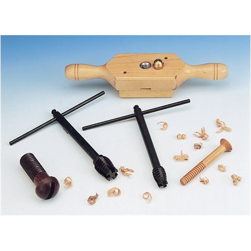

Eχει κανεις χρησιμοποιησει κολαουζα και φιλιερα σε ξυλο? :))

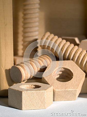

Θες νουμερα εξω απο τα στανταρ για να βγαλεις τοσο χοντρο "πάσο", εκτος αν με ξεγελαει η φωτο.
Μηπως ειναι απο τορνο; Για τι διαμετρο μιλαμε στη φωτο;
μου φαίνονται σαν Μ8 ή Μ10
Υπάρχουν χειροκίνητες φιλιερες το είχα ψάξει πιο παλιά καμία σχέση με τα σπειρωματα σε μεταλλο πολύ μεγαλύτερο βήμα. Απλά είναι λίγο ακριβά αφού ένας δύο βγάζουν τέτοια εργαλεία.

Σε κάποιο γερμανικό e-shop είχα δει ένα σετακι που άνοιγε και αρσενικό και θηλυκό σπείρωμα. Ή τιμή δεν ήταν εξωφρενικά υψηλή, αλλά δεν το κράτησα και τώρα δεν το βρίσκω...
Στάλθηκε από το MotoG3 μου χρησιμοποιώντας Tapatalk
Όπως σωστά σου είπαν είναι άλλες οι φιλιέρες και τα κολαούζα ξύλου από αυτά που ξέρουμε για μέταλλα. Εχουν άλλο βάθος κοπής.
Αν θυμάμαι καλά τιμή εκκίνησης πρέπει να έχουν στο 100αρικο οι καλές στα μικρά νουμερα (πάει σετ απο όσα θυμάμαι κολαούζο και φιλιέρα) ίσως και παραπάνω.
Φυσικά οσοι ασχολούνται τα βγάζουν στο τόρνο ή σε ρουτερ
Aυτα που υπαρχουν ειναι για σπειρωματα 3/8" και 1 ιντσας, δηλαδη για ξυλινες βιδες μεγεθους σκουποξυλου σε διαμετρο.
https://www.amazon.com/gp/product/B0000DD0T5/ref=ox_sc_act_title_1?ie=UTF8&psc=1&smid=ATVPDKIKX0DER Κοστος 55 ευρω για Ελλαδα.
Απλα ρωτουσα εαν εχει κανεις δοκιμασει να ανοιξει βολτα/σπειρωμα σε σκληρο ξυλο, γιατι ολα τα αντιστοιχα εργαλεια μου ειναι Ελλαδα. Τωρα περιμενω μου ερθει μια τσιπικη φιλιερα για να δοκιμασω :))

Μιχάλη είναι ανούσιο να το δοκιμάσεις θεωρώ, αλλά δε χάνεις και τίποτα. Αν θες να βάλεις μετρική βίδα σε ξύλο πάρε σπειρώματα ξύλου και πέρασε τη βίδα. Το να ανοίξεις μία τρύπα για σπείρωμα πχ Μ8 που θα έχει δεκατα του χιλιοστού πάτημα και να κρατήσει το ξύλο δε παίζει.
Οσο για τα νούμερα υπάρχουν και πιο πάνω. Αλλά κάπου στα 60mm διάμετρο περνάς και το χιλιάρικο.
http://www.fine-tools.com/gewind.html
To προβλημα με τις φιλιερες μεταλλων ειναι οντως το μικρο βημα στο σπειρωμα . Το ξυλο (οι ινες του) δεν μπορει να κρατησει ευκολα αυτο το λεπτο/πυκνο σπειρωμα.
Αυτο λεει η θεωρια. Ομως στην πραξη μπορει να βγει κατι μετριο που να με ικανοποιει. Μπορει να βρω καμμια πατεντα για να σκληρυνω τις βολτες, οπως με αραιη κολλα στιγμης, θα δω.
Το να πειραματιζεσαι εστω και ανορθοδοξα, μονο ανουσιο δεν ειναι :)
Κόλλα σπειρωμάτων να βάλεις.
Οσο για το πείραμα συμφωνώ και επαυξάνω! :)
Μπορεί να οδηγήσει σε αναπάντεχα αποτελέσματα!

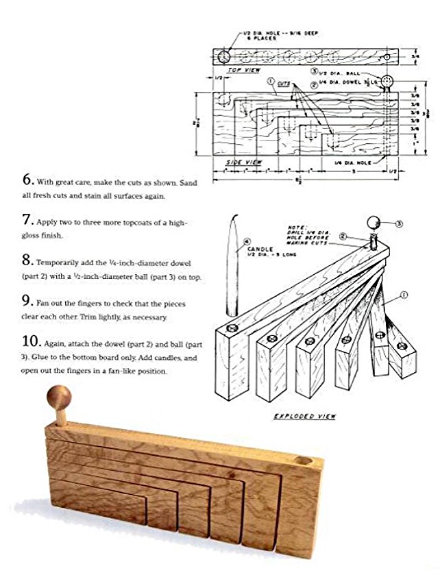

Μια ωραια και απλη πτυσσομενη κατασκευη για κερια. Μπορει να γινει παραλλαγη και για ρεσω.
