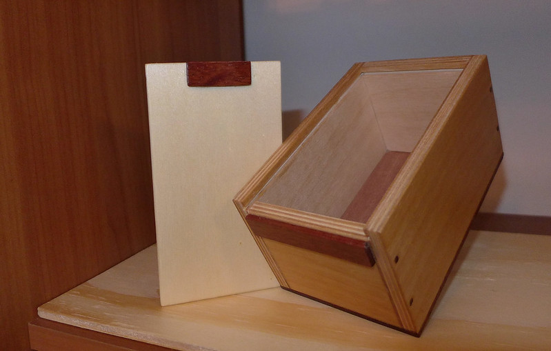

Τελειωσε και το κουτι με το συρομενο καπακι. Θα φιλοξενισει εξαρτηματα proxxon :))
Αυτά που φαίνονται τι είναι; Καρφάκια ή καβίλιες;
Πολύ ωραίο το κουτάκι σου Μιχάλη. Μου αρέσει που χρησιμοποίησες καβίλιες και φυσικά πινελιές μασίφ ξύλου.
Τα περιθώρια τα έχεις φάει καθόλου, γιατί δεν φαίνεται πολύ καλά?
Kαβιλιες ειναι απο οξυα και περασμενες χρωμα (πριν τις βαλω μεσα) με τον μαρκαδορο του λιντλ για ξυλα. Εχει γινει τρυπα κανονικα με τρυπανι -3μμ- και οι καβιλιες εχουν μπει γερα μεσα με ματσολα.
Thanks Nick! Τα περιθωρεια τα περασα λιγο γυαλοχαρτο, δεν τα περασα στο ρουτερ.
Ειναι πραγματικη χρηση ειναι το κουτακι, οχι διακοσμητικο. Ομως θα επρεπε να τα περασω, 1 λεπτο δουλειας στο παγκορουτερ ειναι.
Το ιδιο ΑΚΡΙΒΩΣ κουτι φιλοξενει την PANASONIC κουρευτικη μηχανη μου εδω και 2 χρονια!
Ειναι εξαιρετικα βολικο.

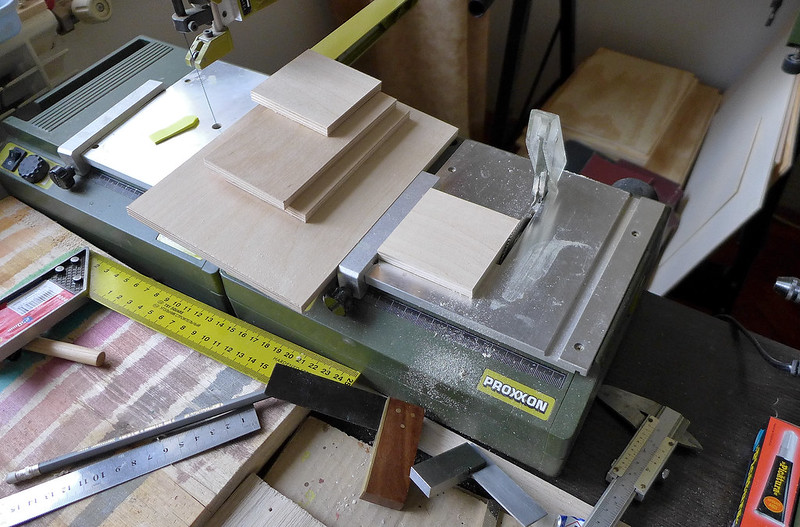

Αρχιζουμε λοιπον απο την πρωτη υλη, πισω δεξια στη φωτο. Επιλεχθηκε κοντρα πλακε σημυδας 6μμ και φυλλο 2μμ απο καρυδια για την βαση του κουτιου και τα διακοσμητικα. Καβιλια απο οξυα 3μμ.
Επειδη υπαρχει συρομενη πορτα, η ακριβεια στο υψος των πλευρων πρεπει να ειναι ελαχιστα δεκατα του χιλιοστου. Ο φρακτης εκανε καλη δουλεια σε αυτο.
(Ο φρακτης του παγκοπριονου εχει ενα οριο πλατους κοπης ξυλων, καθως το πλατος της βασης ειναι μικρο. Πρεπει να γινει πατεντα ωστε ο φρακτης να καλυπτει μεγαλυτερη αποσταση)
Το παγκοπριονακι κοβει οποιοδηποτε ειδους ξυλου, ανεξαρτητου σκληροτας μεχρι 12μμ. Γιαυτο τα περισσοτερα ετοιμα ξυλα που εχω αγορασει ειναι μεχρι 10μμ παχος.

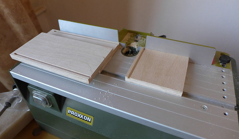

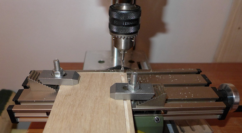

Αφου λοιπον κοπηκαν οι τεσσερεις πλευρες του κουτιου, στις 3 απο αυτες επρεπε να γινει το αυλακι που θα φιλοξενουσε την συρομενη πορτα. Εδω το ρουτερακι παγκου εκανε γρηγορη δουλεια.
Με ενα κοπτικο ισιο των 3μμ και ρυθμισμενο στα 3μμ βαθος περασα μια φορα καθε τεμαχιο ξυλου. Το περασμα στις δυο καθετες πλευρες δεν επρεπε να ειναι περα ως περα.
Δυστυχως στην μια πλευρα σταματησα το ρουτερ πιο νωρις απο οτι επρεπε. Δεν ρισκαρα να το ξαναπερασω καθως μπορει να αλλαζε το παχος που επρεπε να ηταν ακριβως 3μμ για τελεια εφαρμογη της πορτας.
Ευτυχως ομως που υπηρχε η βαση ακριβειας στο κολωνατο δραπανο και ετσι το αυλακι συνεχιστηκε για λιγα ακομα χιλιοστα, με σχεδον απολυτη ακριβεια καθως η ρυθμιση εγινε λιγο βιαστικα...

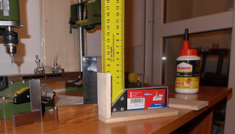

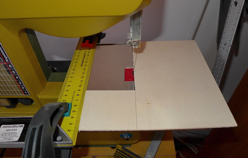

Μετα επρεπε να κοπει το συρομενο πορτακι. Εδω η κοπη επρεπε να ειναι τελειως καθετη για να μπορει να συρεται χωρις προβλημα στα πλαινα καναλια.
Επειδη ομως το παγκοπριονο με τον φρακτη μπορει να κοψει μεχρι ενα συγκεκριμενο πλατος, χρησιμοποιησα την κορδελα που μπορει να κοψει μεγαλυτερ παχος.

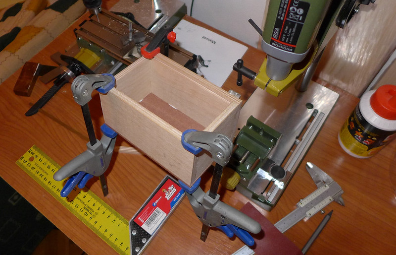

Μετα τις κοπες, σειρα ειχε η συναρμολογηση. Καθε κομματι εδεσε με το αλλο με χρηση γωνιων μαραγκου που εξασφαλισαν τις 90 μοιρες και ξυλοκολλα.
Εδω το κουτι πιασμενο με ειδικους σφιγκτηρες μοντελισμου που εξασφαλιζουν την ιδανικη πιεση για να μην χαλασει η ευθυγραμμιση.
Σε αυτη την περιπτωση το δυνατο σφιξιμο που θα εξασφαλιζε και δυνατοτερη κολληση δεν ηταν απαραιτητο καθως θα χρησιμοποιηθουν κατοπιν 8 καβιλιες συνολικα για ενισχυση του πλαισιου.

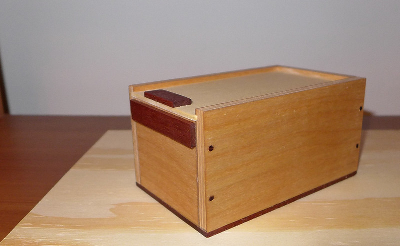

Εδω το κουτακι συναρμολογημενο με την συρομενη πορτα στη θεση της. Στο καπακι εχει κολληθει ενα κομματι καρυδιας για να διευκολυνει το ανοιγμα. Το αλλο κομματι ειναι διακοσμητικο. Περισσεψε..

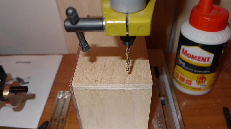

Αφου τελειωσε πλεον η συναρμολογηση του κουτιου, σειρα εχει η τοποθετησει καβιλιων. Χρησιμοποιθηκαν 8 καβιλιες οξυας 3μμ που το κεφαλι τους ειχε βαφτει με το μαρκαδορακι του lidl.
Σημαδευτηκε με ακριβεια το σημειο τρυπηματος ωστε η 3αρα καβιλια να μπει ακριβως στο κεντρο της 6αρας πλευρας.
Οι καβιλιες (ραβδος 1 μετρου 3μμ παχους) κοπηκαν καθετα με τη χρηση ενος μικρου εργαλειου χειρος που η λειτουργια του μοιαζει με του φαλτσοπριονου. Ενα κοπιδι κατεβαινει καθετα σε μια βαση.
Εδω το κουτακι πριν το γυαλισμα, το λαδωμα και το βερνικωμα.
Εδω το κουτακι τελειωμενο. Η χρηση του θα ειναι να φιλοξενει εξαρτηματα που σχετιζονται με το κολωνατο δραπανακι και την βαση ακριβειας οπως μεγγενες, σφιγκτηρες και παρελκομενα.

Οι διαστασεις του ειναι 15χ7.5 εκατοστα με 7.5 εκατοστα υψος. Μετρημενες ετσι για να χωρανε τα εξαρτηματα και παρελκομενα του κολωνατου δραπανου.
