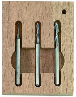

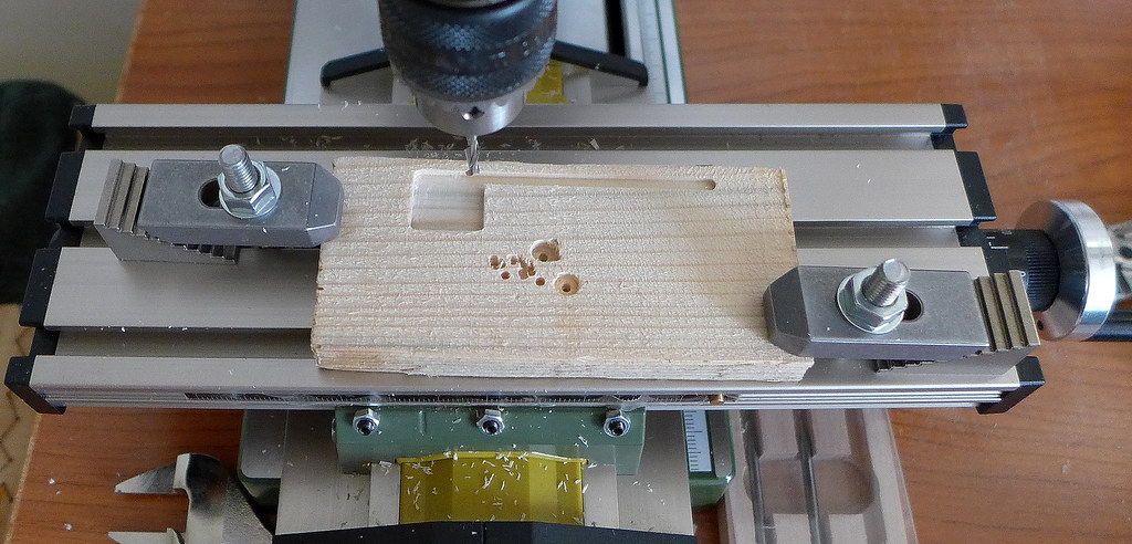

Ξυπνησα πρωι πρωι και δοκιμαζα τα φρεζακια μεταλλου της proxxon σε ξυλο.
Σε συνδυασμο με την ρυθμιζομενη βαση του κολωνατου, ειναι ιδανικα για τις λεπτομερειες μικροκατασκευων (ντουλαπακια, συρταρακια, απλα σχεδιακια, ενωσεις), αντι ρουτερ η σκαρπελου.
Η κινηση στον οριζοντιο και καθετο αξονα ειναι ακριβεστατη και ομαλη και μπορει να δημιουργησει κοπες και σχηματα ομοιομορφου βαθους.

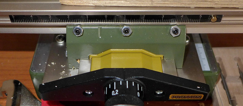

Επισης γνωριζει καποιος τι ρυθμιζουν και πως ρυθμιζονται αυτα τα μαυρα αλενοβιδακια με τα παξιμαδια?
Διαβασα οτι ρυθμιζουν τα 'gib strips' που υπαρχουν στις περισσοτερες ρυμθμιζομενες παρομοιες βασεις οπως σε τορνους κλπ.
Μιχάλη αν δεν κάνω λάθος απ εκεί ρυθμίζεις κ μαζεύεις τα μπόσικα της γλυστρας του σιδηρόδρομου. Έρχεται ρυθμισμένο από το εργοστάσιο. Για να ρυθμίσεις λασκαρεις τα παξιμάδια κ σφίγγεις την άλλεν μέχρι να δουλεύει λίγο σφιχτά αλλά εύκολα ο σιδηρόδρομος. Αν δεν έχεις πρόβλημα μην τα πειραξεις θα σε παιδεψει πολύ να το βρεις
Έτσι είναι και στο παγκοπρίονο.
Εγώ τα πείραξα μια φορά και παιδεύτηκα λίγο για να τα συννεφέρω.
Δεν θέλει να είναι ούτε πολύ σφικτά ούτε πολύ χαλαρά.
Ναι, ετσι ειναι, ρυθμιζεις την ομαλοτητα της κινησης στον σιδηροδρομο. Αυτα τα gib strips ειναι μεταλλικα ελασματα. Οταν φαγωνονται απο την χρηση, ρυθμιζεις τα αλλενακια για τα μποσικα.
Τα αφηνω οπως ειναι γιατι δεν υπαρχει σχεδιαγραμμα για το πως ακριβως ειναι τοποθετημενα, αρα οποιαδηποτε ρυθμιση θα γινει στα τυφλα... αρα ταλαιπωρια οπως σωστα ειπατε.. no good.
Μερσι παιδες!
Και ειδικά για το μηχάνημα που έχεις είναι μείζονος σημασία.
Ένα χιλιοστό να φύγει θα έχεις θέμα.
Αυτό ακριβώς κάνουν, όπως περιγράφεται παραπάνω. Αν δεν έχεις θέμα στην ακρίβεια, ή στην ελευθερία της κίνησης του άξονα, ΜΗΝ τα πειράξεις...
Απάντηση: Re: Χόμπυ Ξυλογλυπτική & μικροξυλοκατασκευές! Ιδέες, κατασκευές και εργαλεί
Μερσι παιδες!
Καινούργιο έρχεται ρυθμισμένο αλλά με την χρήση θα χρειαστεί ρύθμιση ξανά (και ξανά) καθώς ο "οδηγός" τρίβεται/φαγώνεται με την επαφή και την συνεχόμενη κίνηση κάτι που θα το καταλάβεις κατά την χρήση του όπου θα αλλάξει η ομαλότητα της κίνησης.

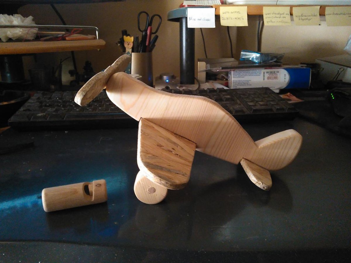

πως ειναι ενωμενα τα φτερα?
μηπως θα ηταν καλυτερα να περναν μεσα απο σχισμη?
Eιναι λιγο φασαρια να δημιουργησεις την τελεια σχισμη (εσωτερικη κοπη) για να εφαρμοσει καλα το φτερο.
Το παραπανω αεροπλανακι ειναι μια χαρα, ιδιως για δωρακια σε παιδακια, με λιγες απλες κοπες.
Δημητρη μας πηγες ξαφνικα απο τα 'επαγγελματικα' στα παιδικα. :))
(Tα φτερα θα τα εκανα απο το ιδιο υλικο με το σωμα. Εκτος ισως της προπελας.)
Σφυριχτρα ειναι το τεμαχιακι στα αριστερα? Δουλευει?
