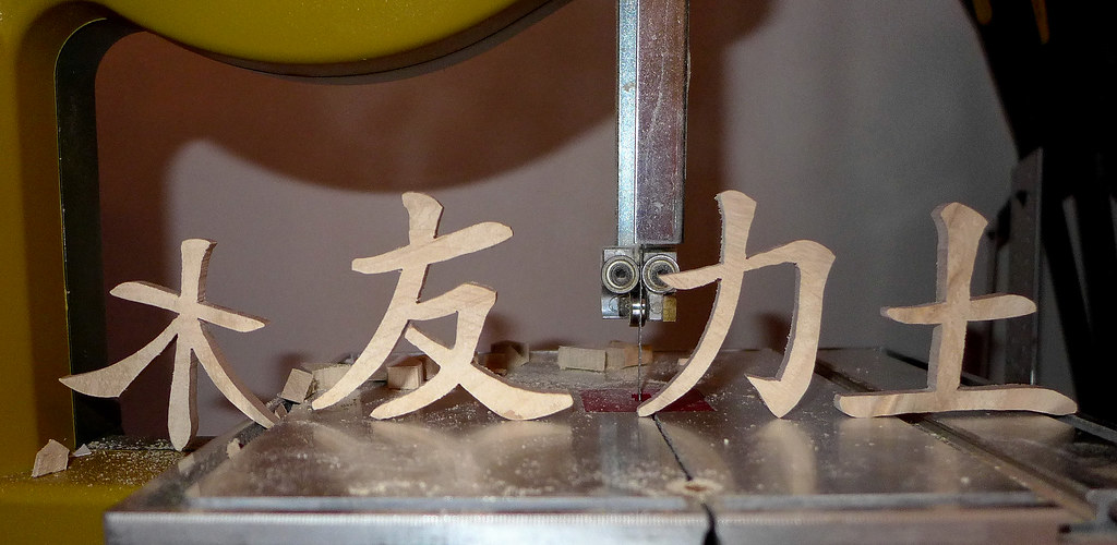

Kινεζικη Εβδομαδα!
Φρεσκα φρεσκα απο την κορδελιτσα. Με εξαιρεση την κεντρικη λεπτομερεια του δευτερου ιδεογραμματος που εγινε στη σεγα παγκου.
Εχουν και μεταφραση, απο αριστερα προς τα δεξια: ΞΥΛΟ (wood), ΦΙΛΙΑ, ΔΥΝΑΜΗ και ΓΗ!
Το βραδακι στην ωρα κοινης ησυχιας θα τα περιποιηθω στοργικα :))

Τα κινεζικα δεν θα τα χρωματισω. Μονο λινελαιο που τονισει τα νερα της οξυας και μετα σπρευ βερνικι γυαλιστερο για να τα πιανεις και να χαιρεσαι :)
Εδω ενα γραμματακι μετα το πρωτο γυαλοχαρταρισμα και το πρωτο ωμο λινελαιο να ποτισει. Εχει 1-2 χερια ακομα γυαλοχαρτο για τις μικροατελειες και μετα το βερνικακι.
