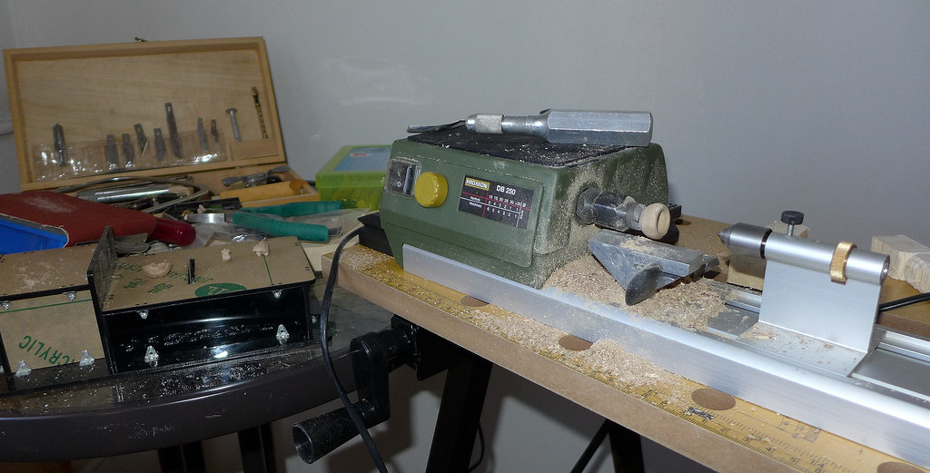

Εδω το μινι τορνακι της Proxxon που παρελαβα προσφατα και το εφερα μαζι μου για να το μαθω.
Παρα πολυ ησυχο μοτερακι αλλα θελει χρονο να μαθεις τις λεπτομερειες της τεχνης. Ομορφη απασχοληση και δημιουργικη.
Δυστυχως θελει πολυ καλα και ακριβα κοπτικα εργαλεια (αυτα που ειχα δεν κανουν) καθως και μεγαλη προσοχη στις κινησεις καθως γυριζει το αντικειμενο.
Καθως ειχα πλησιασει στο τελος ενος δισκοποτηρου μινιατουρας, με μια ατσαλη κινηση εσπασε ο σκελετος. Στην φωτο μονο το στομιο του ποτηριου..::))

Μπραβο , ωραίο μηχανάκι !
Πάρε ή κατασκεύασε έναν οδηγό-βαση για τα σκαρπελα εργαλεία κλπ μπροστά απο το τορνακι , θα αποτρέπει απο λάθη και θα δουλεύεις με ακρίβεια και πολυ πιο εύκολα . Ισως να το γνωρίζεις ήδη αν κρίνω απο την αγορά .
Εχει εναν μικρο αλλα παρα πολυ ευχρηστο οδηγο μπροστα απο το τορνακι, αν δεις καλυτερα, που ρυθμιζεται ποικιλοτροπως. Παρεχει την απαιτουμενη στηριξη και σου παρεχει ακριβεια για το turning.
Το θεμα ειναι τα καταλληλα εργαλεια και φυσικα η προσοχη στις κινησεις σου.
Το λαθος το εκανα καθως δημιουργουσα το βαθουλωμα στο ποτηρι, δουλευα απο μπροστα, οχι απο πλαι οπως εχω συνηθισει. Χρησιμοποιουσα και λαθος σκαρπελακι, υπο λαθος γωνια..
Ετσι ειναι, τα λαθη σε γεμιζουν εμπειριες :))

Πολύ ζηλευτό εργαλείο. Καλοδούλευτο εύχομαι.
Πόσο είναι το κόστος του?
Ευχαριστω Γιαννη.
Παντως οι πρωτες προσπαθειες ειναι σκετη απελπισια (στο να ολοκληρωσω κατι καλο:) λογω των μη καταλληλων εργαλειων και φυσικα της απειριας. Παντως ειναι εξαιρετικα διασκεδαστικη και ευχαριστη ενασχοληση.
To ειχα παρει γυρω στα 105 ευρω με τα μεταφορικα απο amazon.de, Tωρα βλεπω οτι το εχει ακριβοτερα.
http://www.amazon.de/Proxxon-27020-...=1433703911&sr=1-19&keywords=proxxon+micromot
Eπισης πρεπει να παρει κανεις και το ακριβο τσοκ (ειναι απαραιτητο) καθως και τα κοπτικα
Με τι ξυλο προσπαθεις; Συνηθως αυτα εχουν καλυτερα αποτελεσματα σκληρα ξυλα και οχι τα μαλακα πευκο-ελατη.
Μην απελπιζεσαι, ολοι σπανε, ακομη και εμπειροι τορναδοροι. Παρε μασκα προσωπου πεταει διαφορα.
Με μαλακο ξυλο απο τακους η σανιδες παλετων το οποιο αρχικα το κοβω με πριονι στη διασταση που θελω. Εχω δει οτι μπορεις να βαλεις πανω στο τορνακι, ξυλο εως ~8εκ. διαμετρο και ~23εκ. μηκος.
Εχεις δικιο με το σκληρο ξυλο αλλα αν μαθω στο μαλακο (που υπαρχει και πληθωρα πρωτης υλης) ειναι καλυτερα -αν και πιο επιπονο.
Η μασκα ειναι απαραιτητη καθως ολα τα πριονιδια και διαφορα τεμαχια.. αναγκαστικα ερχονται πανω σου λογω της φορας του γυρισματος.

Με 204 περνεις ολο το σετακι απο οτι λέει απο κάτω ¨γλυτωνοντας¨ 40κατι ...
Ωραίο μηχανακι αλλα θελει πολυ ενασχόληση για να βγάλεις αποτέλεσμα...
Γενικότερα ο τορνος ειναι τέχνη...μπορείς να κανεις απίστευτα πράγματα...
Με την εμπειρία μαθαίνεις να σκέφτεσαι τορναδορικα όπως λεω εγω...μιας και βρισκεις τρόπους να κανεις πράγματα τα οποία εκ πρώτης δεν φαίνονται δυνατά να γίνουν με τόρνο...

Κάθε αρχή και δύσκολη Μιχάλη ..
Δυο βασικά λάθη/αστοχίες
1) Δεν έχεις τα κατάλληλα κοπτικά
2) Δεν έκανες την στοιχειώδη μελέτη να χωρίσεις την επεξεργασία σε βήματα ανάλογα το τελικό αποτέλεσμα
Την πρώτη αστοχία θα την λύσεις εύκολα
Η δεύτερη θέλει σχέδια/βήματα επί χάρτου ή σε κάποιο απλό σχεδιαστικό πρόγραμμα
