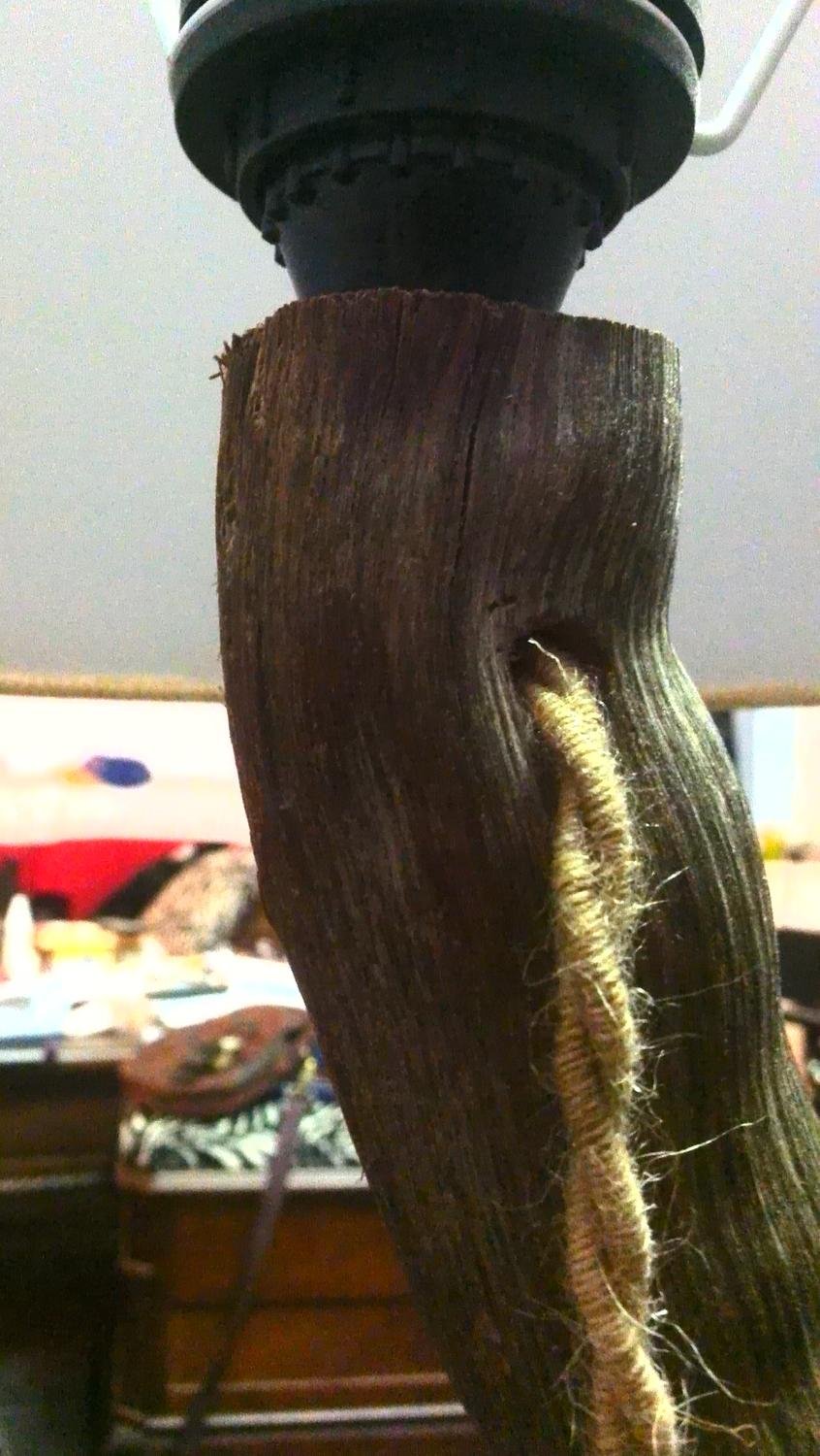

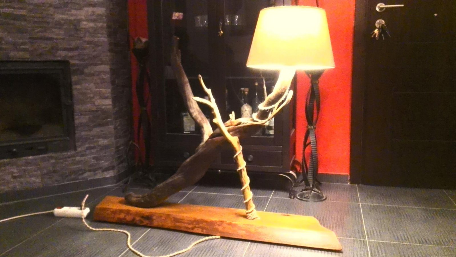

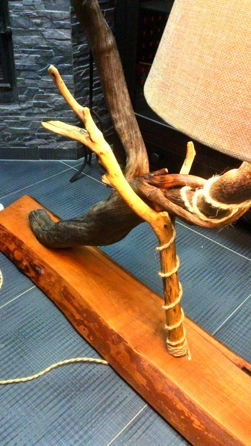

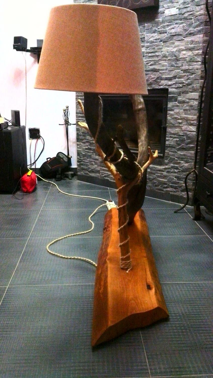

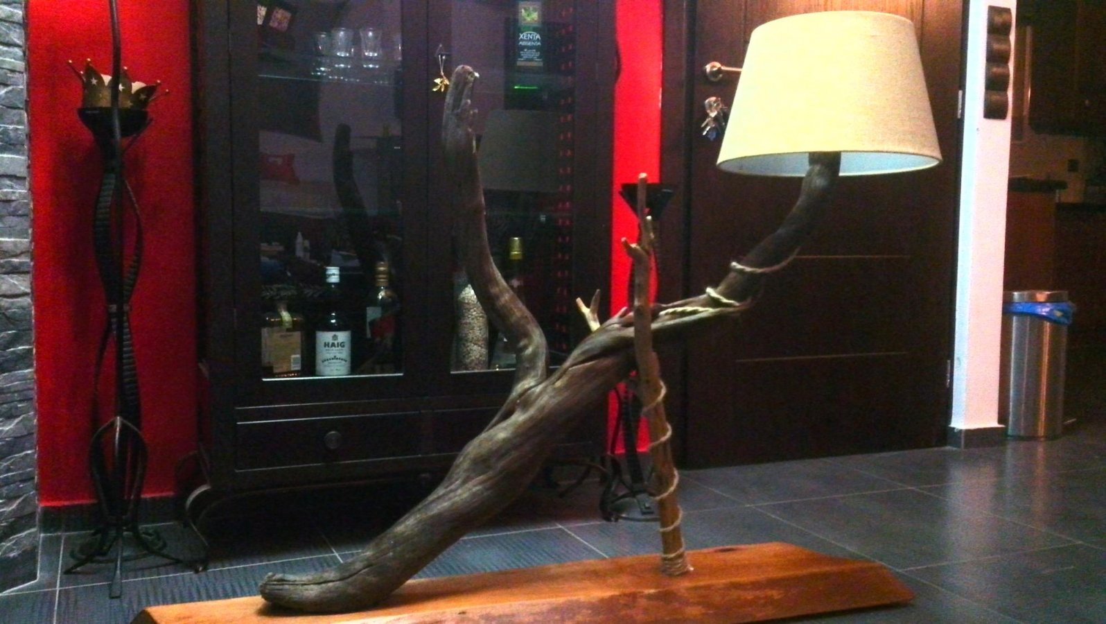

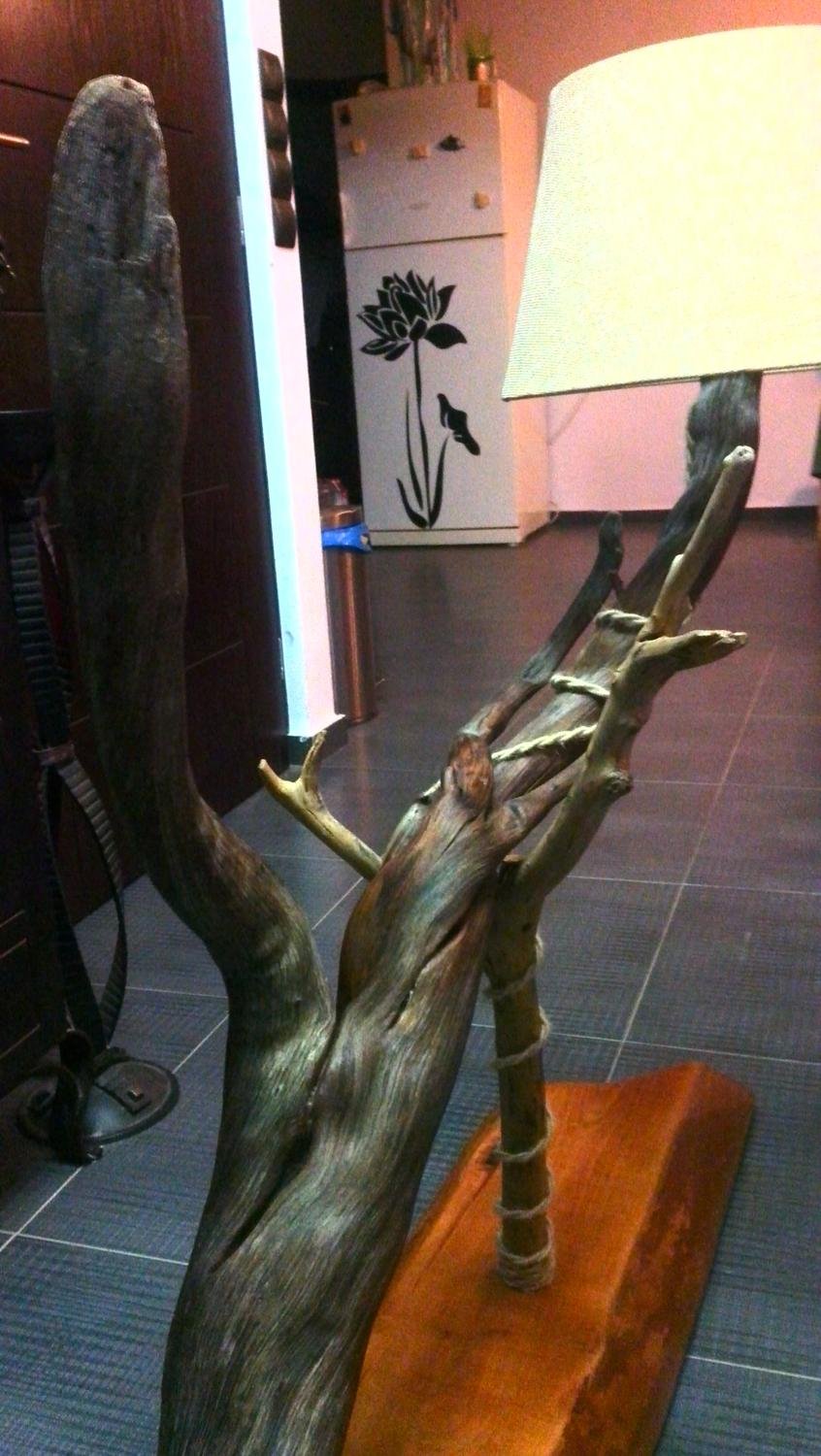

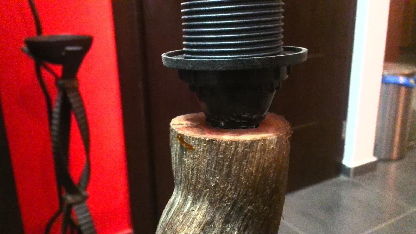

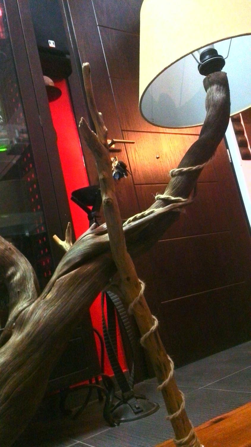

Μικροκατασκευή δεν το λες,αλλά δεν ήξερα που να το ποστάρω,έπιπλο δεν είναι,στο diy δεν το ήθελα καθώς δεν είναι αμιγώς χρηστικό αντικείμενο,το βάζω εδώ λοιπόν..Φωτιστικό απο θαλασσόξυλα,βάση οξυάς,καλώδιο-σχοινί και καπέλο απο λινό ύφασμα..Με παίδεψε αρκετά καθώς η στερέωση των κλαδιών στη βάση δεν ήταν εύκολη,έπεσε πολύ σκάψιμο με σκαρπέλα,ρούτερ και τρυπάνι.Το ντουί στερεώθηκε με σωληνομαστό και παξιμάδι που χωνεύτηκε στο ξύλο,και όλη η κατασκευή έχει δουλίτσα και απο κάτω,αλλά είμαι μόνος και δε μπορώ να το φωτογραφήσω εκεί.Περάστηκε με τρια χέρια teak oil καθώς ήθελα να διατηρήσω το φυσικό χρώμα των ξύλων.Ελπίχω να σας αρέσει,συγχωρήστε σας παρακαλώ την άθλια ποιότητα των φωτογραφιών του κινητού μου,το αδικούν πολύ.
Δεν έχω λόγια, πραγματικά...είναι πανέμορφο, από τα ωραιότερα που έχω δει.. ΜΠΡΑΒΟ ΜΠΡΑΒΟ ΜΠΡΑΒΟ !
Πολυ ομορφη ιδεα και κατασκευη και πετυχες να το δεσεις αψογα σαν συνολο !Υπεροχο!
Σας ευχαριστώ πολύ για τα καλά σας λόγια παιδιά,πραγματικά χαίρομαι πολύ που σας άρεσε!Δεν είναι το μεγάλο ξύλο που έσερνα,εκείνο περιμένει περισσότερο ελεύθερο χρόνο για να αρχίσω να το δουλεύω,είναι τεράστιο.Αυτό εδώ είναι απο μεταγενέστερη εξόρμηση,υπάρχει και δική του φωτογραφία στην παραλία μαζί με άλλα στο "τι παραλάβαμε σήμερα".
Παναγιώτη το μήκος του είναι 130cm και το ύψος του 90cm περίπου.
Μπάμπη με τιμάς!
Πολύ μου αρέσει τόσο λόγω του ξύλου, αλλά κυρίως λόγω του δεσίματος μεταξύ τους. Εξαιρετική και η επιλογή του καλωδίου, είναι συνήθως ο αδύναμος κρίκος σε αυτές τις κατασκευές, εδώ έχει δέσει τέλεια. Περιμένουμε και το μεγάλο...

Δεν φαινεται καλα το χρωμα λογω φωτισμου στη βαση. Ειναι πιο ανοιχτοχρωμη η οχι? Γιατι νομιζω ταιριαζει καλυτερα το ιδιο σκουρο χρωμα με το πανω μερος.
