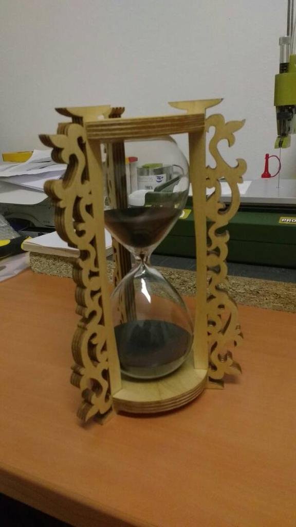

Ολίγη άμμος, ολίγον γυαλί, ολίγη συμήδα, πολλές μετρήσεις διαστάσεων και ακόμα περισσότερη υπομονή.... Έτοιμη και αυτή η κατασκευή.
Από μικρός είχα κάτι με τις κλεψύδρες. Μου άρεσε να τις κοιτάω να αδειάζουν, άλλες πιο αργά, άλλες πιο γρήγορα, πάντα κάτι με τράβαγε πάνω τους. Πάντα έβρισκα μικρές πλαστικές και σπανίως μεγάλες οι οποίες ήταν όμορφες και πανάκριβες.
Τώρα έχω τη δικιά μου.
Στάλθηκε από το MotoG3 μου χρησιμοποιώντας Tapatalk
:SFGSFGSF:Vrass, γειά στα χέρια σου. Μορφοδουλεμένο πολύ και κομψό. Και τώρα που πήρες το κολάϊ, γιατί δεν κάνεις κι ένα με μασίφ ξύλο; Η οξιά, για παράδειγμα, θα ανεδείκνυε πολύ και το όμορφο design, και την προσεγμένη εκτέλεσή σου. Μια σκέψη… :SFGSFGSF:
Vrass! Καλημέρα. Πολύ όμορφο έγινε. H κλεψύδρα προ-υπήρχε ?
Αν όχι, από που ? link ?
