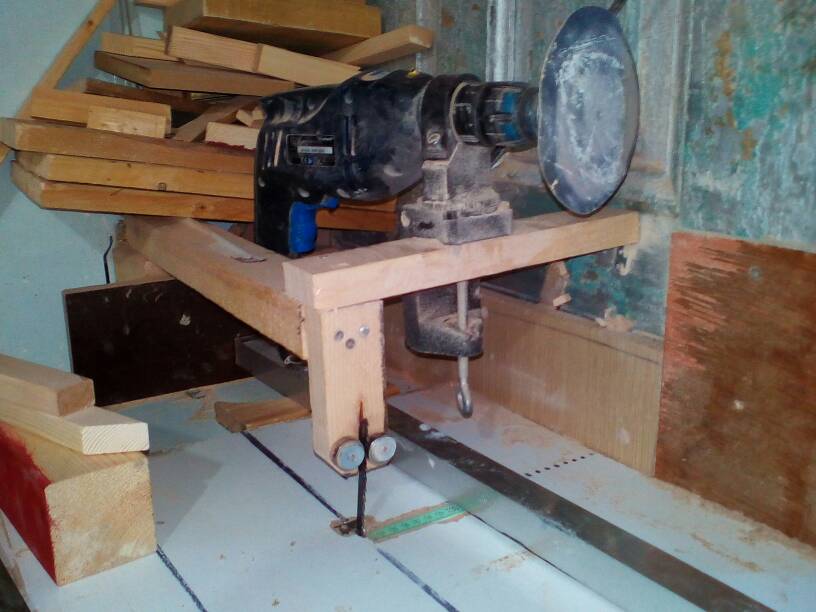

Koulhs όταν βρεις χρόνο δώσε info για την Ι.Χ. ανάποδη σέγα /τραπέζι σου.

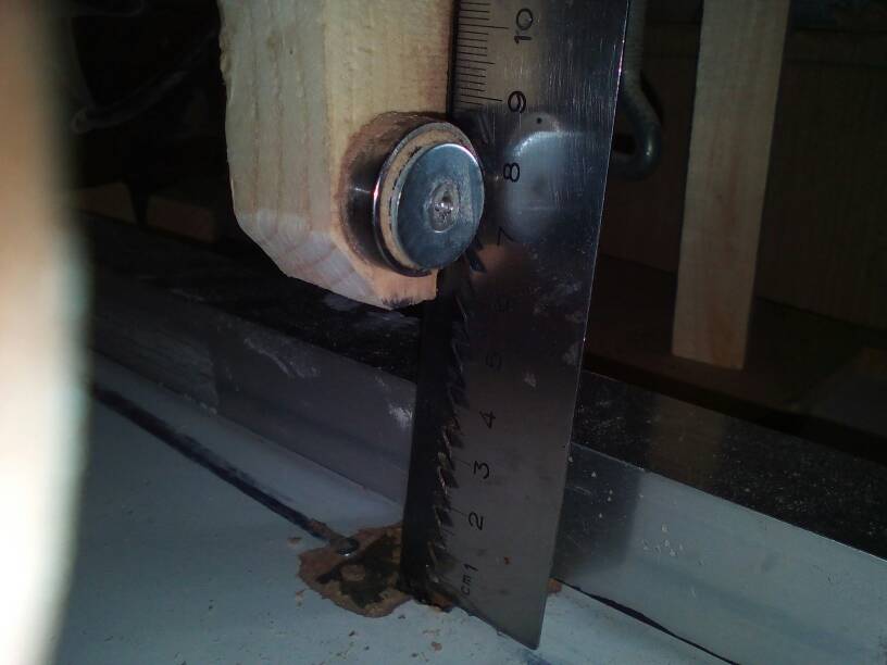

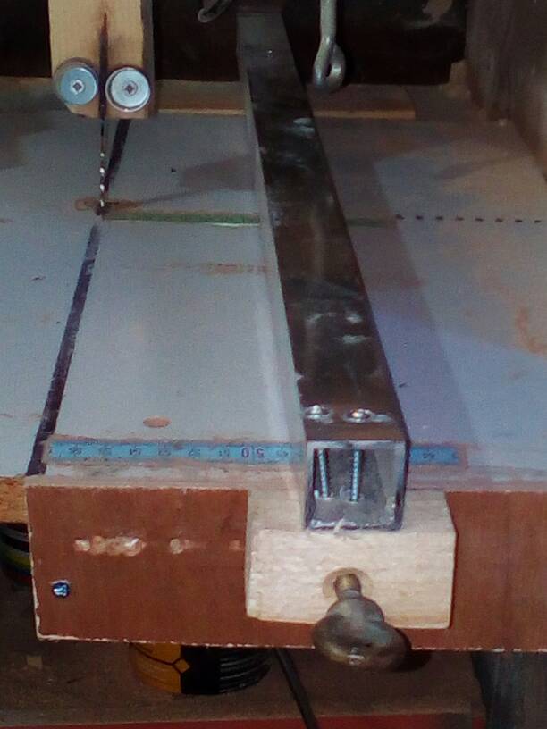

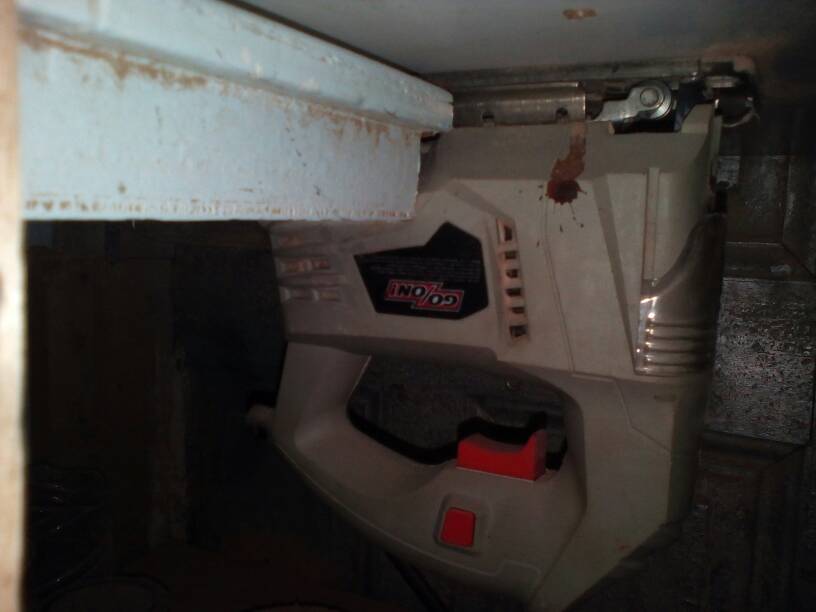

η σεγα μαρκασ cooni!!!! Βιδωμενη σε mdf πάχους 18 χιλ.
στην έξοδο της λάμας ( bosch 15εκ.) Από το mdf πρόσθεσα ένα λαμάκι και τέλος δύο ρουλεμάν.
εδώ ολοκληρωμενη μαζί με τον οδηγό της.με αυτήν έχω κοψει μέχρι 5,5εκ.ξυλο ( η καρδιά της φωτο) με αυτήν κάνω την δουλειά μου τώρα μιας και η επιτραπέζια της einhell με πρωδοσε.

Μπράβο Κούλη .... να δούμε και κανένα εργαλείο για χομπίστες γιατί πήξαμε στα εργαλεία για επαγγελματίες άνευ επαγγέλματος. :grinning-smiley-043
Μου αρεσουν οι πατεντες, ο πολυπαγκος με τον αποθηκευτικο χωρο, τη σεγα και το τριβειο! Μπραβο Κουλη!!
Πας δυνατά Κούλη.
Μπράβο!
Καλημέρα Κούλη.
Όμορφη η ιδιοκατασκευή σου με πολλά όμως περιθώρια βελτίωσης & καλύτερη ευταξία χώρου. Συνεχίζουμε δυνατά.
Κούλη ωραία κατασκευη. Χωρίς πολλά φρου-φρου κι αρώματα, αλλα λειτουργική.
