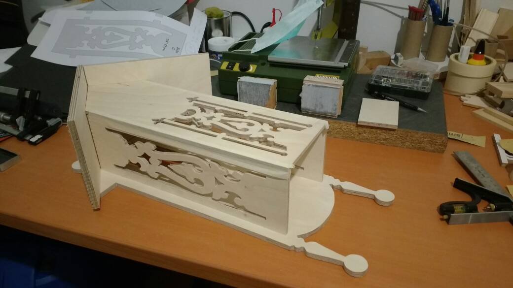

Εγώ ξεκίνησα να δουλεύω το πρόσφατο ρολόι που ανέβασε ο μαστρο-Steve, αλλά με κάποιες (αρκετές) αλλαγές σε διαστάσεις προκειμένου να του βάλω εκκρεμές εσωτερικά. Είμαι περίεργος να δω αν και πως θα βγεί. Ακόμα είναι νωρίς για φωτογραφίες.

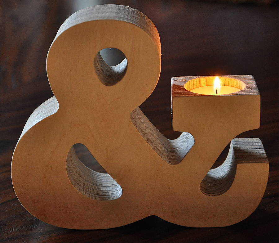

Ειχα ποσταρει παλαιοτερα αυτο το σχεδιο για ρεσω που ηθελα να κανω.
Υπαρχει κοντρα πλακε 45μμ παχος? Μαλλον εχουν κολληθει 2 λεπτοτερα κοντρα πλακε για να βγει το παρακατω.
Μιχάλη πρωτότυπο τό σχέδιο :a0210:
http://www.interwood.gr/προϊόντα/επιφάνειες/κόντρα-πλακέ/

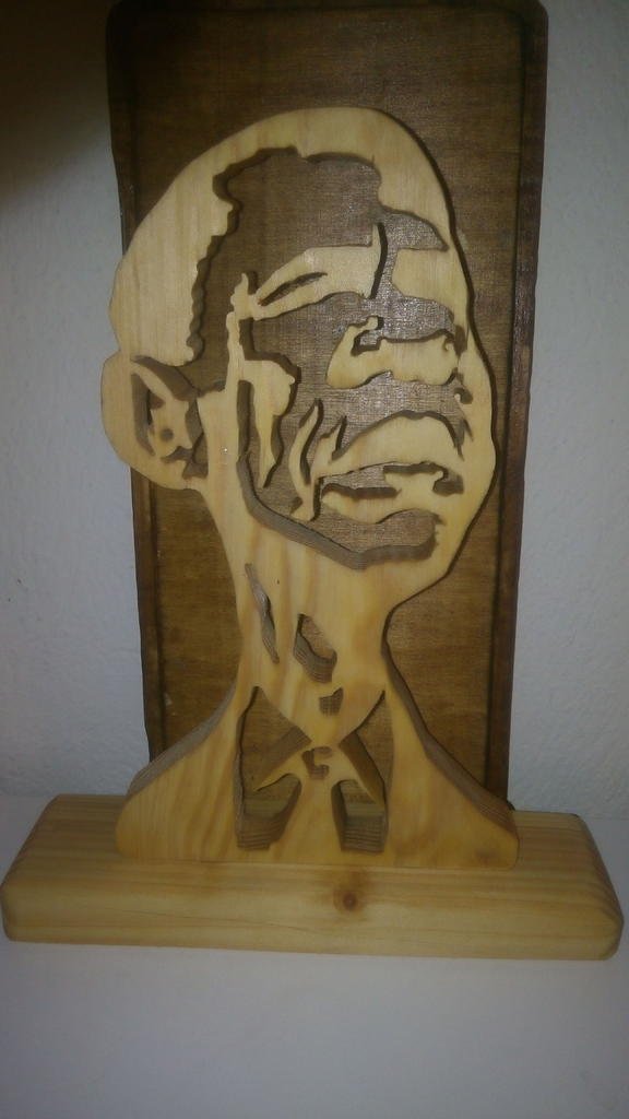

Δεν ξέρω γιατί αλλά έφαγα κόλλημα να κάνω τον Obama. Μετά από μια πρώτη αποτυχημένη προσπάθεια κάτι έκανα. Ελπίζω να του μοιάζει. Φτιαγμένο από έλατο, περασμένο με λινέλαιο.IMG_20170220_204524.jpg
Το δουλεύω τις τρεις τελευταίες μέρες. Σήμερα έκανα την πλάτη, οπότε έχει αρχίσει να παίρνει τη βασική μορφή του. Ελπίζω να μην έχω κενά στην εφαρμογή του, το πάω όσο προσεκτικά μπορώ...

Το μεγαλύτερο στοίχημα στο συγκεκριμένο είναι το αν θα δουλέψει σωστά το εκκρεμές που θα βάλω εσωτερικά χωρίς να χτυπάει στα πλαϊνά τοιχώματα, και βέβαια η εφαρμογή χωρίς κενά των επιμέρους τμημάτων, μιας και έχω κάνει αλλαγές στις διαστάσεις του αρχικού σχεδίου για να το μεγαλώσω.
Τα σχέδια που έκοψα με τη σεγα δεν ήταν τόσο δύσκολα όσο της κλεψύδρας η του επιτραπέζιου ρολογιού που είχα φτιάξει τον περασμένο μήνα. Η δυσκολία εδώ είναι στις διαστάσεις και στους ελιγμούς κατά τις κοπές, μιας και τα κομμάτια ξεπερνούν το capacity του εργαλείου οπότε θέλει σκέψη η κάθε μανούβρα.

Ναι, τον έχω βάλει ανάμεσα στα πρόχειρα στερεωμένα κομμάτια και απ'οτι φαίνεται το πλάτος της ταλάντωσης είναι μέσα στο όριο του χώρου που θα κινείται το εκκρεμές. Όσο μου βγαίνουν οι δοκιμές το προχωράω, αλλά άμα δεν το δω να δουλεύει τελειωμένο δε λέω μεγάλες κουβέντες... :-P
