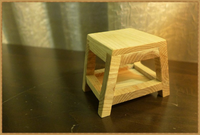

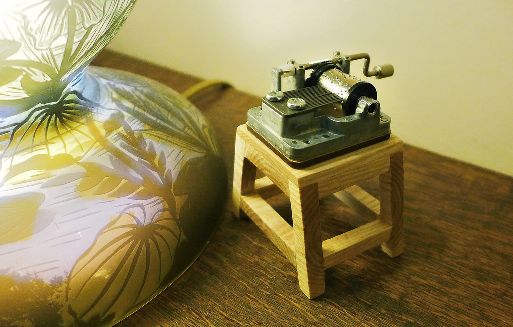

Και επιδι δεν κρατιέμαι θα σας δείξω 2 μισοτελειωμένα (δεν εχω κοψει τα γραμματα , δεν τα εχω βάψει και δεν τα εχω κολλήσει στη βαση ) και 1 σχεδιο που θα γίνει άμεσα .
Μικροκατασκευη στην κυριολεξια, υψος μολις 5 εκατοστα!

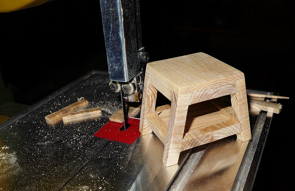

Βαση πριονοκορδελας για την πριονοκορδελα Dewalt.
Ο λογος που εκανα την μινιατουρα ηταν οτι ηθελα να πειραματιστω στις φαλτσοκοπες των 10 μοιρων που απαιτει η κατασκευη. Αλλα και για να δω πως φαινεται τελειωμενο.

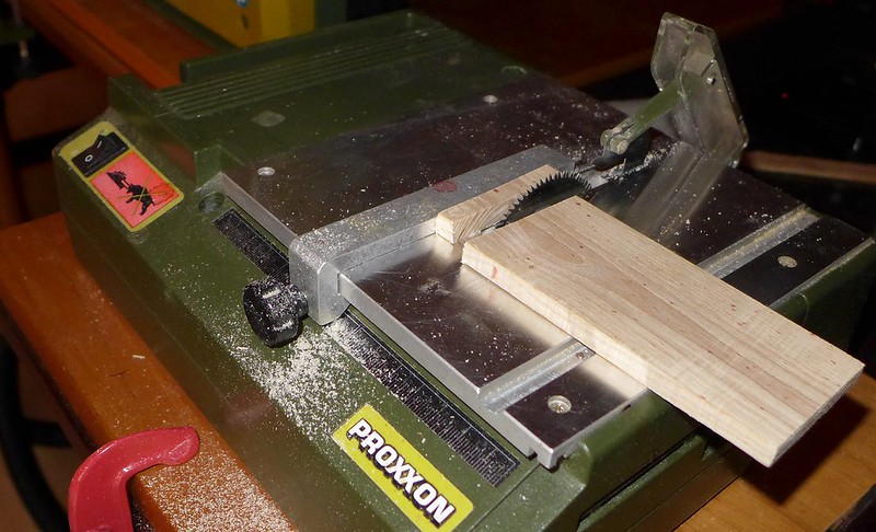

Ξεκινησα να κοβω καδρονακια 7χ7 χιλιοστα απο μια σανιδας οξυας. Τις σανιδες τις ειχα κοψει παλαιοτερα απο ενα μικρο κορμο οξυας.
χρησιμοποιηθηκε το μικρο παγκοπριονακι της proxxon. Koβει μεχρι 11 χιλιοστα.

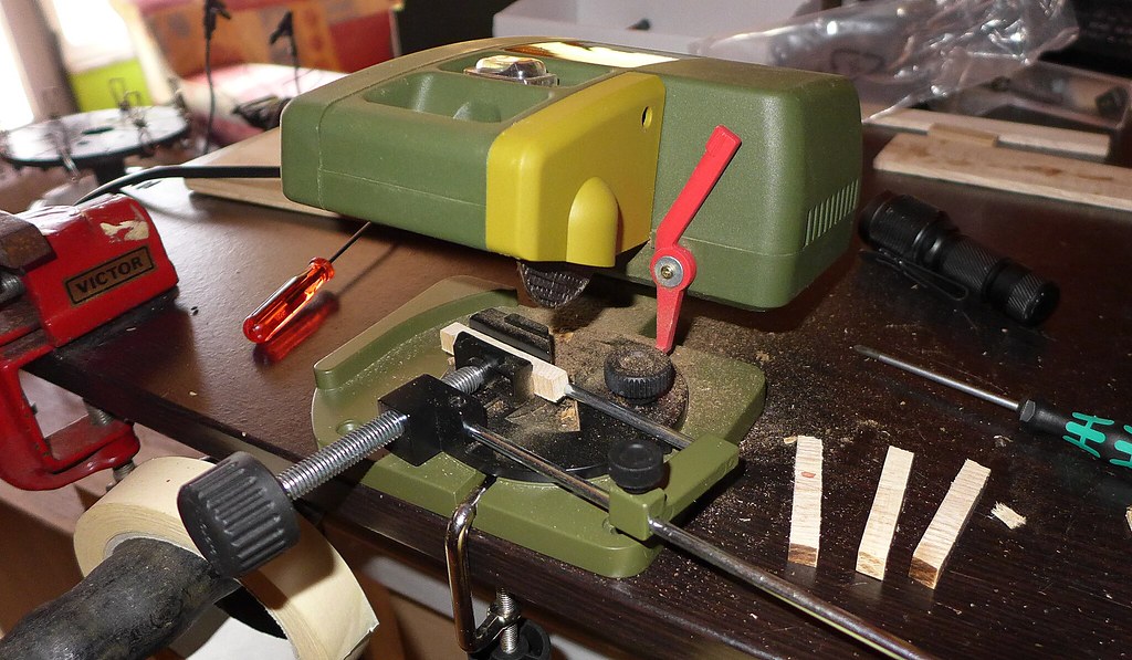

Επειτα ηταν η σειρα των φαλτσοκοπων.
Εδω χρησιμοποιησα το μικροτερο φαλτσοπριονο της proxxon με δισκο 50μμ (βγαζει και ενα μεγαλυτερο με 85μμ δισκο). Ρυθμιστηκε στις 10 μοιρες και αρχισε να κοβει μαζικα.
Σε αυτο βοηθησε ενας οδηγος -βιδωνει πανω στη μεγγενη- που σταματαει το δοκαρακι στην ακριβη αποσταση.
Εδω εγιναν καποια λαθακια γιατι τα ποδια φαλτσοκοβονται διαφορετικα απο τα πλαινα στηριγματα. Το λαθος δεν κοστισε και δεν θα επαναληφθει στο αγοραστο ξυλαρακι :))

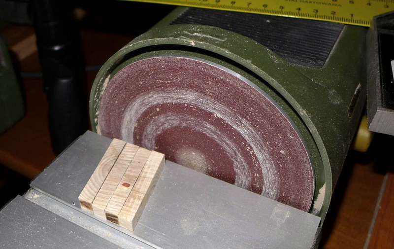

Oταν τελειωσαν ολες οι φαλτσοκοπες, το ακριβες μηκων ολων των δοκαριων εξασφαλιστηκε με το κυκλικο τριβειο proxxon και με την βοηθεια του μοιρογνωμονιου στις 10 μοιρες.
Βλεπουμε οτι ο δισκος του φαλτσοπριονου εκαψε την οξυα. Δεν εβαλα τον δισκο ειδικα για ξυλο με τα δοντακια, αφησα τον universal -κακως.

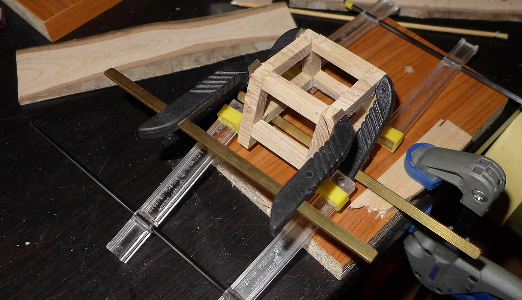

Επειτα ηταν η σειρα του κολληματος, με σφιγκτηρακια μοντελισμου καθως τα νορμαλ σφιγκτηρακια ειναι πολυ βαρια για τετοιες μικροκατασκευες.
Στην κανονικη κατασκευη, περα απο ξυλοκολλα, θα χρησιμοποιηθουν καβιλιες και κρυβες βιδες (kreg's jig).

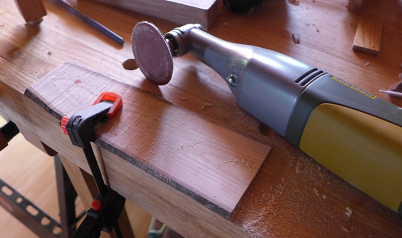

Oταν τελειωσε ο σκελετος, σειρα ειχε το καπακι το οποιο δημιουργηθηκε απο μια φλυδα οξυας, ρεταλι, απο τον ιδιο κορμο που βγηκαν τα σανιδακια.
Το ρεταλι τριφτηκε με τον γωνιακο τροχο της proxxon, 150 grit γυαλοχαρτο, σε χρονο μηδεν.

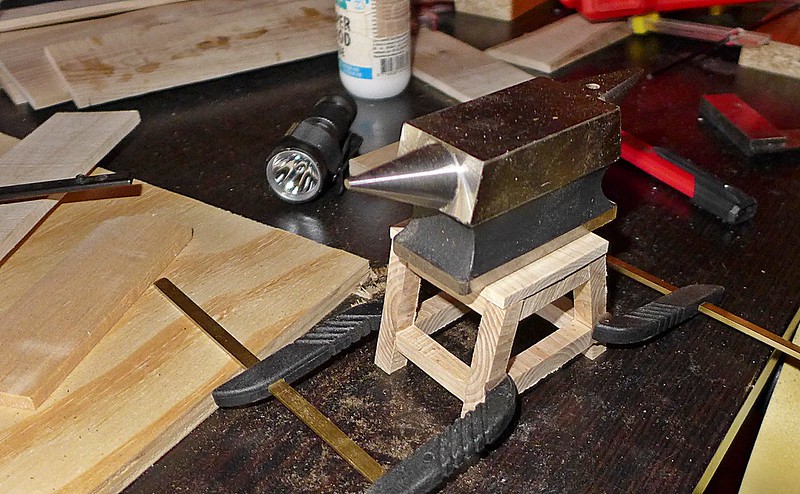

Επειτα κοπηκε στα μετρα της βασης και κολληθηκε με την βοηθεια του αμονιου:)
To τελικο φινιρισμα εγινε με το κυκλικο τριβειο, με τον τροχο γυαλισματος παραπανω και με το χερι.
Προστεθηκε και ενα ραφακι στα ποδια και ετοιμο. Εδω δεν εχει παραπανω φινιρισμα με λαδια και βερνικια καθως ηταν ενα τεστ για την κατασκευη του κανονικου.

Οπωςδηποτε να παρεις μια μικρη πριονοκορδελα, θα την καταχαρεις και θα σε βοηθησει παρα πολυ γενικοτερα. Αφου το εχεις και το καλλιτεχνικο και το μερακι.

Πολύ ωραία η μίνι βάση. Μένει να της φτιάξεις και μία μίνι πριονοκορδελα και να τη βάλεις δίπλα στην αληθινή.

Μου αρεσε πολυ η ιδεα να βαλω μια μινιατουρα πριονοκορδελας πανω! Μεχρι τοτε, συμβιβαζομαι να βαλω πανω ενα music box me to Fur Elise :)

Εδω η βαση που βρηκε προς το παρον τη θεση της!

Πολύ χρήσιμο τό μικρό αμόνι.
