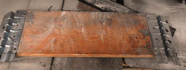

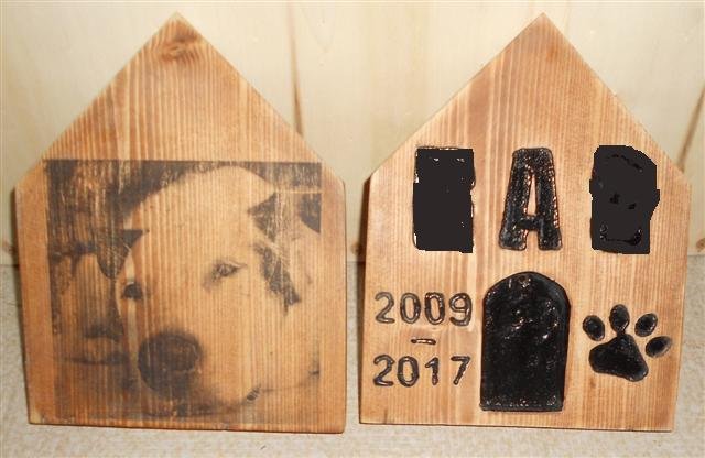

Εφτιαξα κατι για τον φιλαρακο ενος φιλου, που ηταν και δικος μου φιλαρακος. Συγχωρεστε με για τα σβησμενα σημεια στις φωτο, αλλα για καποιους δικους μου λογους δεν ηθελα να ειναι εμφανες το ονομα.

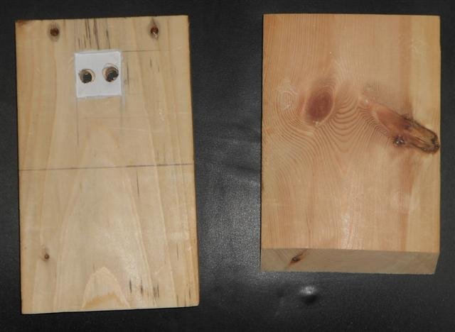

Ξεκινησα με την 80 εκατοστα πλευρα ενος παλεττοκιβωτιου.

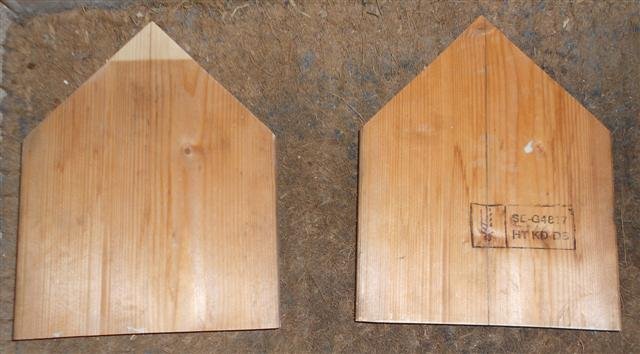

Απο την οποια κοπηκαν η εμπρος και η πισω οψη.

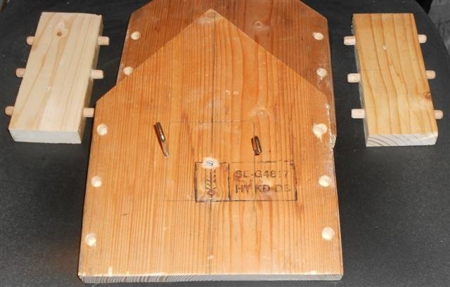

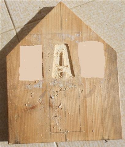

Σκαφτηκαν το ονομα, οι ημερομηνιες, ενα συμβολο στα περιπου 2,5 χιλλιοστα και η πορτα στα περιπου 14 χιλλιοστα με dremel στην μπροστινη πλευρα, ανοιχτηκε μια τρυπα στο πανω μερος της πορτας, περαστηκαν 2 χερια βελατουρα, και τοποθετηθηκαν καβιλλιες στα πλαινα.

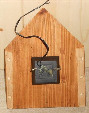

Επισης βιδωθηκαν και 2 Γ για να στηριξουν το κουτι με την μπαταρια και τα ηλεκρονικα.

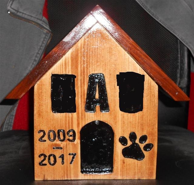

Βαφτηκαν με μαυρο βερνικοχρωμα οι σκαμενες εσοχες, και ενα χερι εγχρωμο συντηρητικο ξυλου καρυδια, οι προσοψεις και τριφτηκαν.

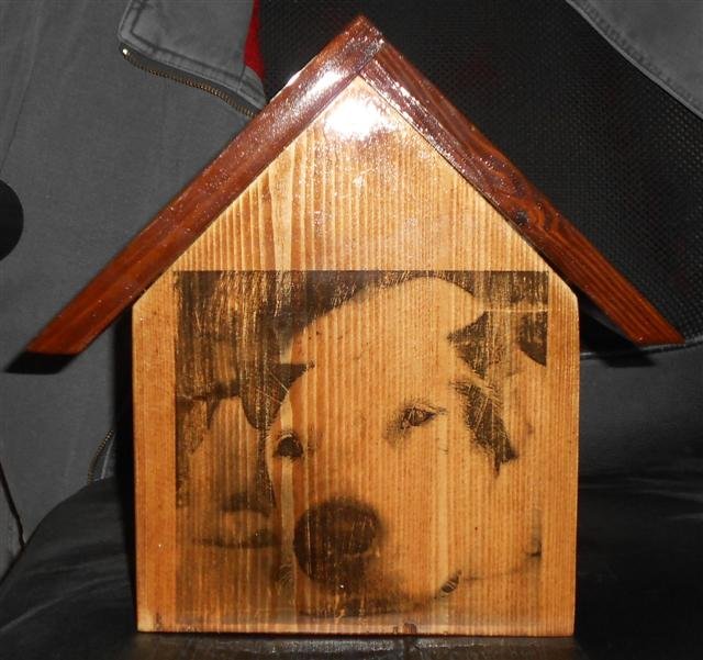

Περαστηκε με κολλα decoupage η φωτο στην πισω πλευρα, και εγινε η μετατροπη στο κουτακι του φωτιστικου.

Βαφτηκε η οροφη με 5-6 χερια καρυδια, και περαστηκε ολο με βερνικι θαλασης γυαλυστερο 2 χερια.
Μπηκε το πανελ στην οροφη, και συνδεθηκαν τα καλωδια, αφηνοντας τοσο μηκος ωστε να μπορει να βγει και να αλλαχτει η μπαταρια.

Το φωτακι ειναι ετσι βαλμενο ωστε να πηγαινει το φως προς τα κατω.

Τελος να πω οτι σιγουρα δεν εχει την τεχνη και την τεχνικη που εχουν επιδειξει πολλα παιδια εδω μεσα, αλλα να ειστε σιγουροι οτι εχει ψυχη.
Μπράβο πάρα πολύ καλό έγινε.
Πολύ ωραία η βάση Tablet Κώστα.
Δημήτρη απλή καί όμορφη κατασκευή.
Μπραβο παιδια, ομορφες δημιουργιες!

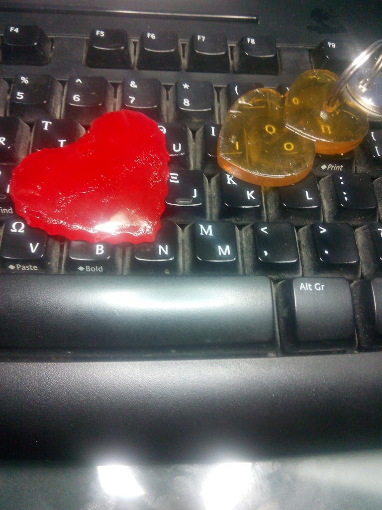

αφού δεν είμαι στο εργαστήριο στο χωριό, για να περάσει η μέρα εδώ στην πόλη καταπιάστηκα με τις ρητίνες φτοιάχνοντας 2 μπρελοκ. ( 1η προσπάθεια)

Παύλο πολύ ωραία βγήκαν μπράβο,έφτιαξες καλούπι σέ σχήμα καρδιάς να φανταστώ ?,ερωτώ επειδή είμαι άσχετος μέ αυτά.

Δημήτρη είναι από φορμάκια σιλικόνης για γλυκά από τα τζαμπο. σιλικόνη γιατί η ρητίνη δεν κολάει και βγαίνει χωρίς ζόρι.
