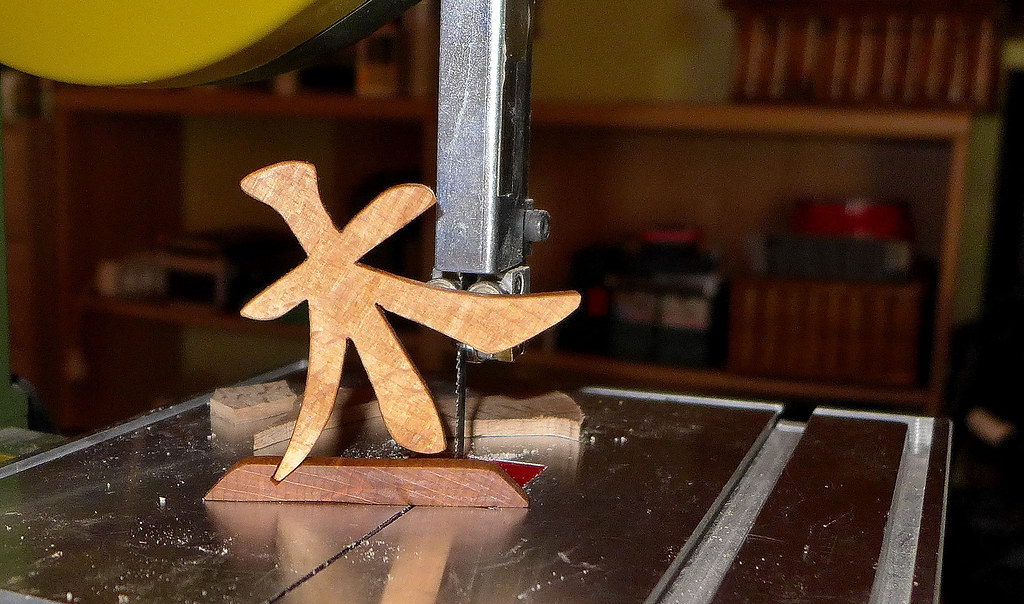

Εδω αλλο ενα κινεζικο ιδεογραμμα που σημαινει 'δεντρο'. Ειναι μαλιστα το πρωτο συστατικο για λεξεις οπως ξυλουργος, ξυλεια και σχετικα!!
Στην παραληπτρια βεβαια θα πω οτι γραφει το ονομα της, οπως μου ζητησε! Ειναι πολυ δυσκολο να βρεις βολικα ιδεογραμματα για τη σεγα...
Θα περαστει βερνικι. Στην βαση εκανα μια εγκοπη με τετοιο τροπο ωστε το γραμμα να φωλιαζει και να στεκεται στον αερα. Η εγκοπη με κουρασε πιο πολυ απο το γραμμα :))

E τοτε Κυριακο, αν βρεθουμε απο κοντα και δεν εχεις κανει εσυ ενα μεχρι τοτε, να στο δωσω, με μεγαλη μου χαρα :)))

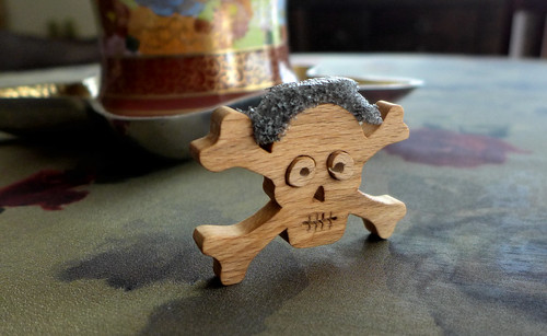

Τη ζηλεψα τη νεκροκεφαλη, θα φτιαξω κι εγω μια. Εχουμε λινκ με το πατρον, η ειναι αυτοσχεδια;
