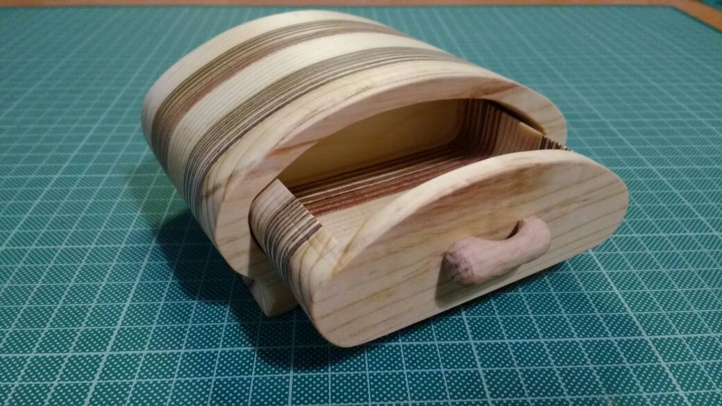

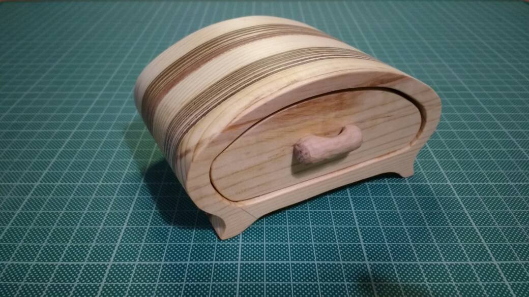

Σήμερα ολοκληρώθηκε και το δικό μου με καλό τρίψιμο ώστε να σβηστούν όλα τα σημάδια της κορδέλας και να έχει επιφάνεια λεία και απαλή και πέρασμα με λινέλαιο. Θα το αφήσω 2-3 μέρες να στεγνώσει η λαδίλα και μετά θα πάει για δώρο.

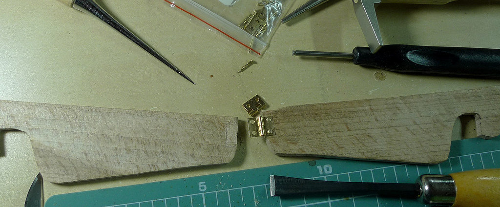

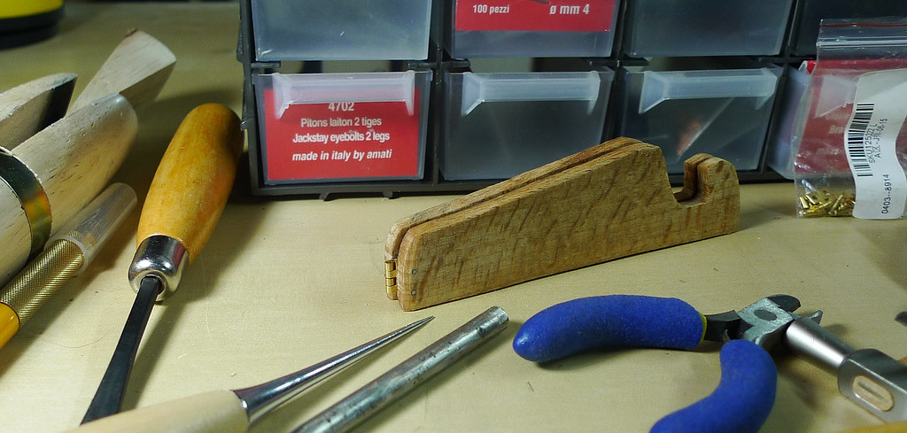

Πιο μικρο μεντεσε δεν εχω ξανατοποθετησει ποτε μου!! Μηκος, μολις 0.8 εκατοστα!!! Oι μεντεσεδες στα πορτακια σε ενα ξυλινο οrganizer που ειχα φτιαξει ηταν 1.2 εκατοστα.
Μιλαμε για πολυ ζορι, απο το να το κρατησεις σταθερο και κοψεις το μικρο πλαισιο για να μπει ο μεντεσες, μεχρι να μπορεσεις να καρφωσεις σωστα τα μικροσκοπικα καρφακια :))

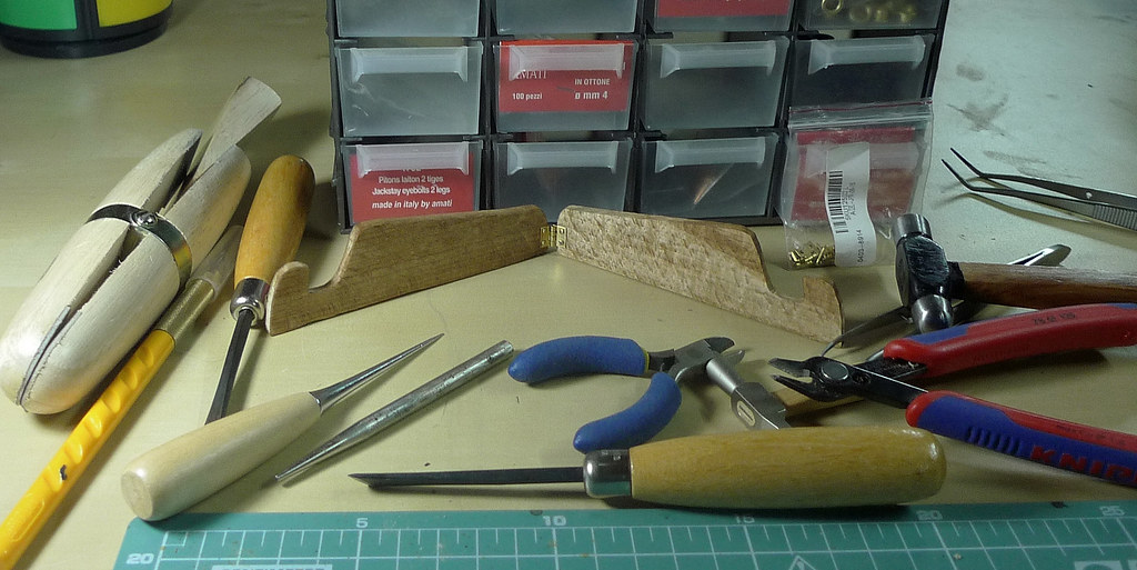

Για να γινει αυτο, χρησιμοποιηθηκαν ειδικα εργαλεια, οπως ενα εργαλειο για να βαζεις μικρα καρφακια (το μαυρο πανω δεξια), σφιγκτηρας για μινιατουρες, μινι σκαρπελακια, τρυπητηρι, ζουμπαδακι, κοπιδι κλπ.
Εδω τελειωμενη η τοποθετηση, με ολα τα εργαλεια τριγυρω!
Αυτο που εφτιαξα ηταν ενα απλο σταντ για το τηλεφωνο, οχι οτι δεν εχω, αλλα ηθελα ντε και καλα να χρησιμοποιησω καπου τα μινι μεντεσεδακια που βρηκα τακτοποιωντας τα εργαλεια μου :)))
Τα καρφακια του μεντεσε κοπηκαν με πενσακι και περαστηκαν με γυαλοχαρτο για να μην εξεχουν.

Τα μεντεσεδακια με τα καρφια τους απο που τα πηρες; λεω να παρω να εχω ενα μικρο στοκ για τα κουτακια που σκοπευω να φτιαξω.

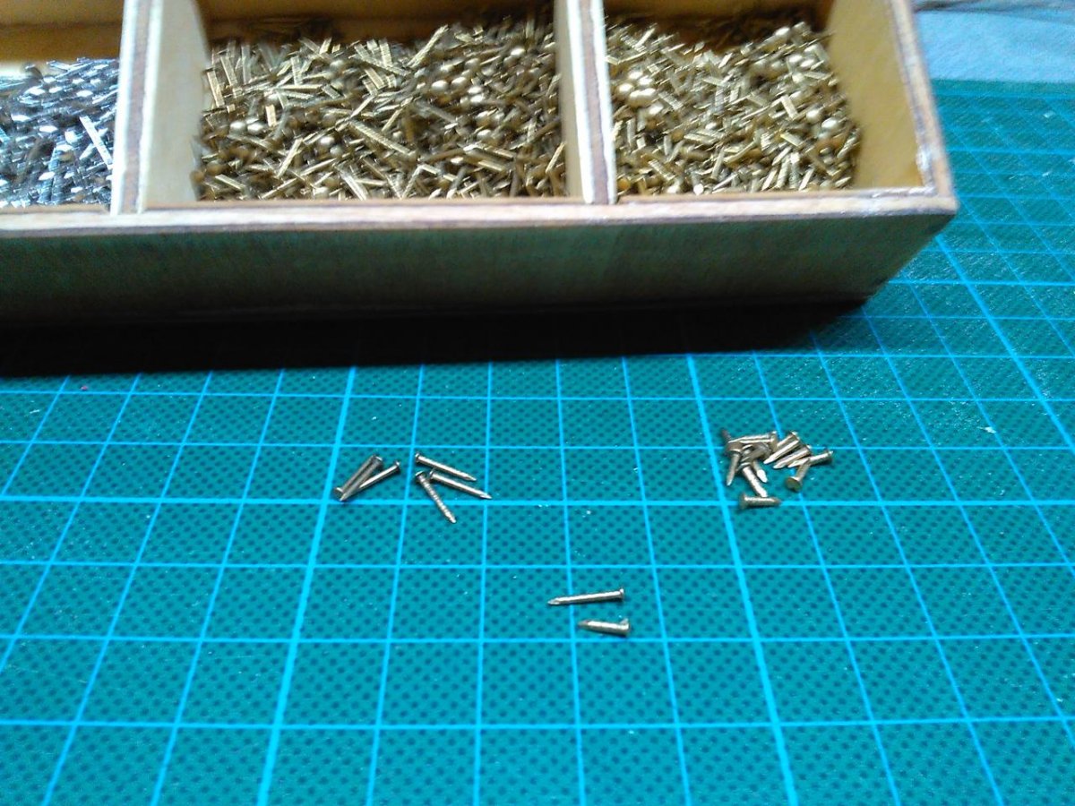

Μιχάλη τι πάχος είχε το ξύλο και χρειάστηκε τριμάρισμα στα καρφάκια;
Ρωτάω γιατί τα μικρότερα καρφάκια που έχω εγώ είναι περίπου 6mm και τα δικά σου στη φώτο μου φάνηκαν μεγάλα (αριστερά στη φώτο είναι 10mm και δεξιά 6mm).
To παχος του ξυλου ηταν 5μμ και τα καρφακια 6μμ, τα μικροτερα που εχω.
Χρειαστηκε να τα βαλω στη θεση τους με εναν οδηγο για τετοιου ειδους μικρα καρφια και μετα τα καρφωσα κανονικα.

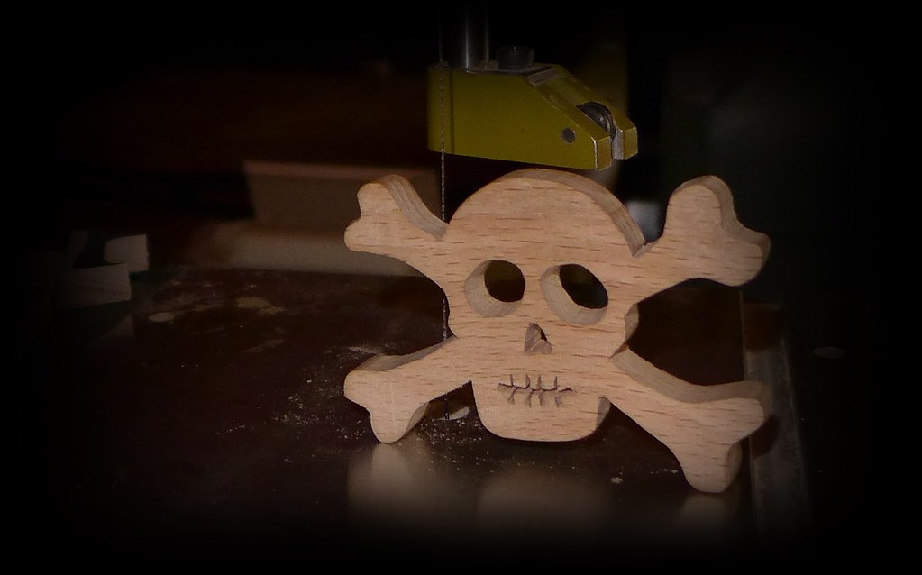

χεχε, δεν ειναι και το καλυτερο θεμα, αλλα το βρηκα ενδιαφερον, ιδιως ο τροπος που με κοιταει :)))
To πιο δυσκολο σημειο ηταν η μασελα... Θα την εκανα με πυρογραφια αλλα επειδη ουτε μια ευθεια δεν κανω σωστα, προτιμησα να χρησιμοποιησω τη σεγα.
Θα το τριψω καλα τωρα και θα του περασω ενα χερι λαδακι -χωρις βερνικι για να αναπαλαιωθει σιγα σιγα με το πιασιμο :))
