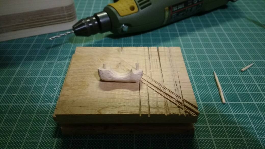

Εκεί που ασχολήθηκα κυρίως ήταν στο χερούλι, μιας και πιστεύω ότι παίζει καθοριστικό ρόλο στην ομορφιά του κουτιού.

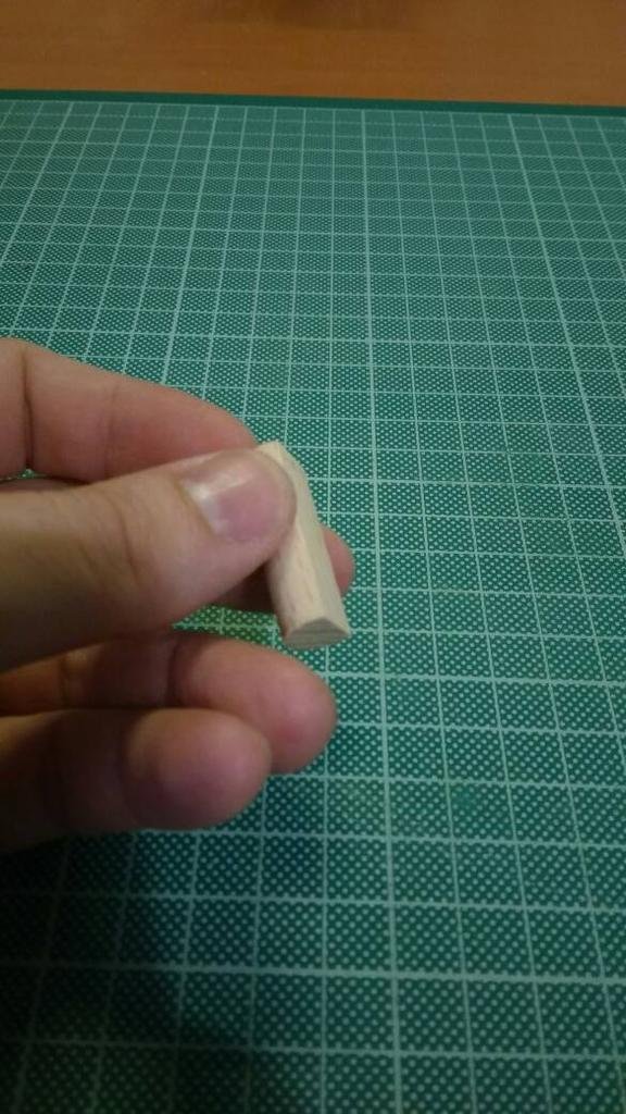

Ξεκίνησα λοιπόν με μια 12αρα καβίλια, της οποίας έκοψα λίγο από το πλάι με την κορδέλα ώστε να αποκτήσει μια επίπεδη επιφάνεια. Για τη συγκράτηση της χρησιμοποίησα ένα μικρό σφικτηράκι.

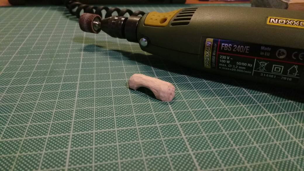

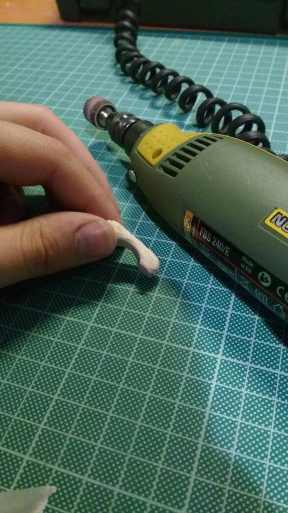

Κατόπιν με το fbs240/e διαμόρφωσα την καβίλια ώστε να γίνει μια μασιφ ξύλινη χειρολαβή που φαίνεται οτι σκαλίστηκε στο χέρι.

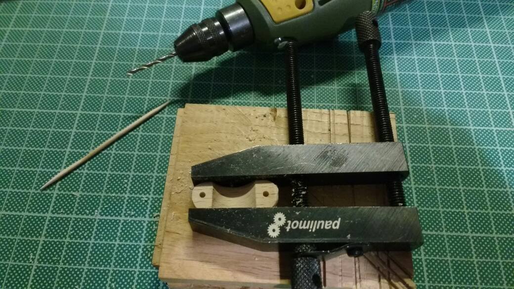

Για την στερέωση της χειρολαβής στο συρτάρι ήθελα να κάνω ότι θα έκανα και με ένα "κανονικού μεγέθους". Έτσι το ξαναεπιασα στο σφικτηράκι και με 2mm τρυπάνι ένα δύο τρύπες όχι διαμπερείς, όπου θα μπουν μικρές καβίλιες από οδοντογλυφίδα.

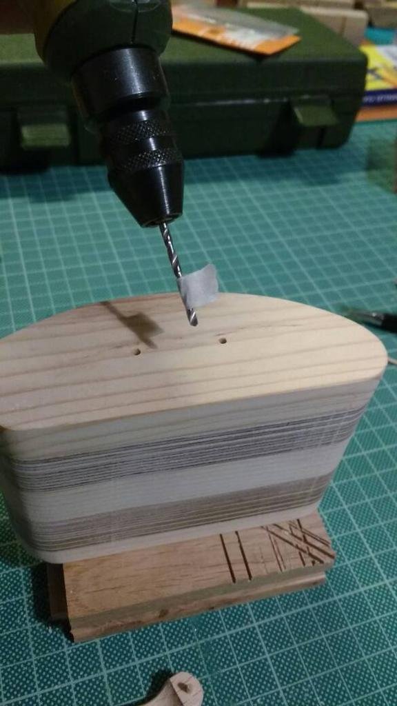

Έπειτα σημάδεμα και τρύπημα στην πρόσοψη του συρταριού, με πολλή προσοχή για να έχουμε αρκετό βάθος, αλλά να μη βγούμε από πίσω...

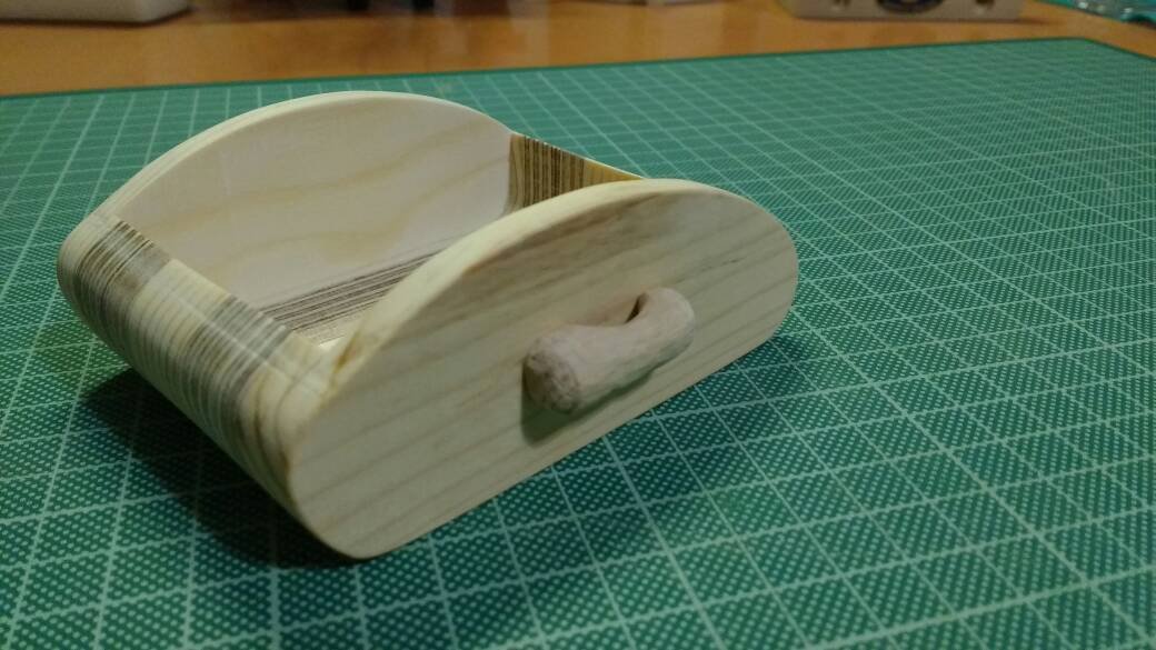

Έτοιμο το συρταράκι...
