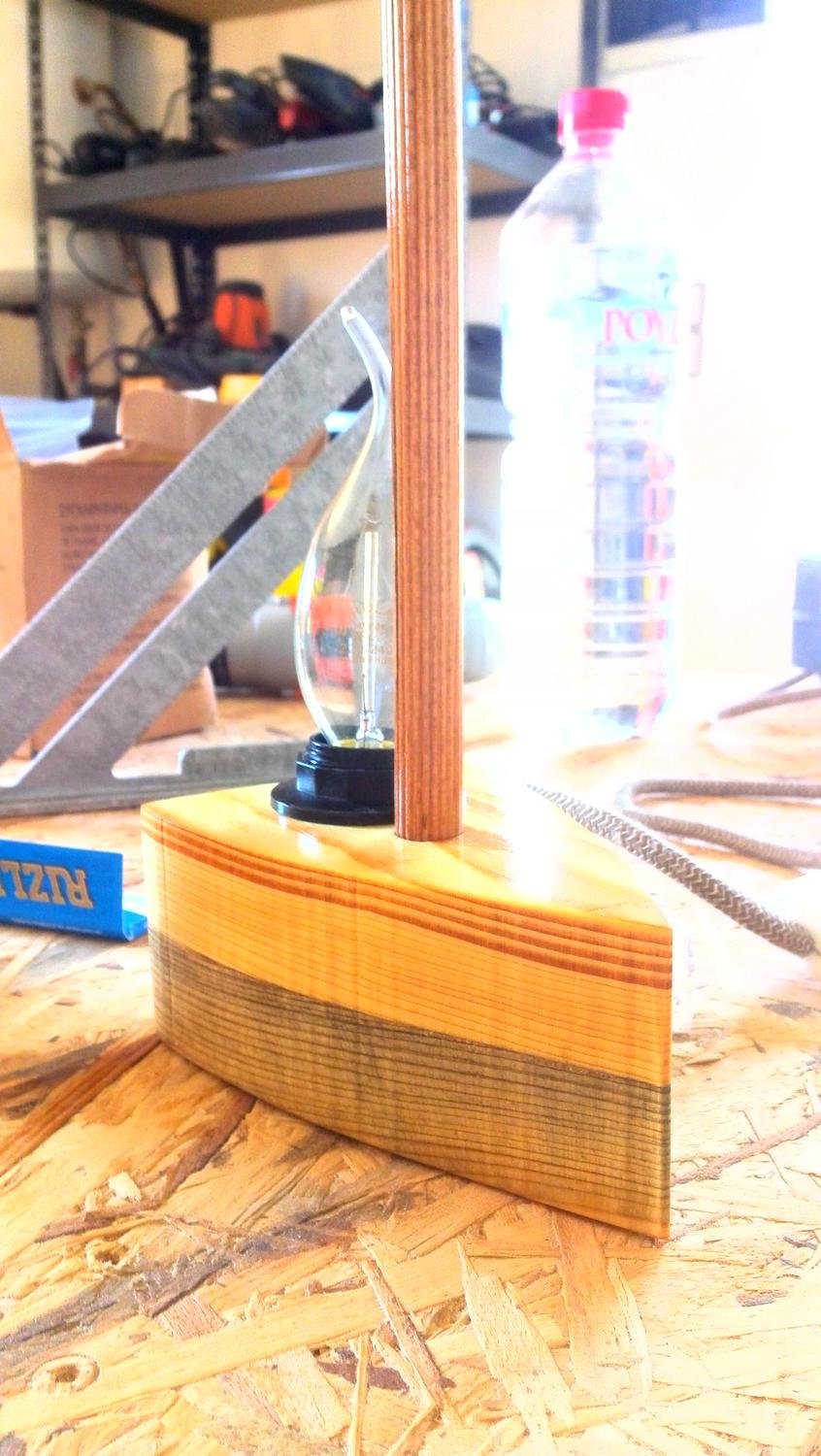

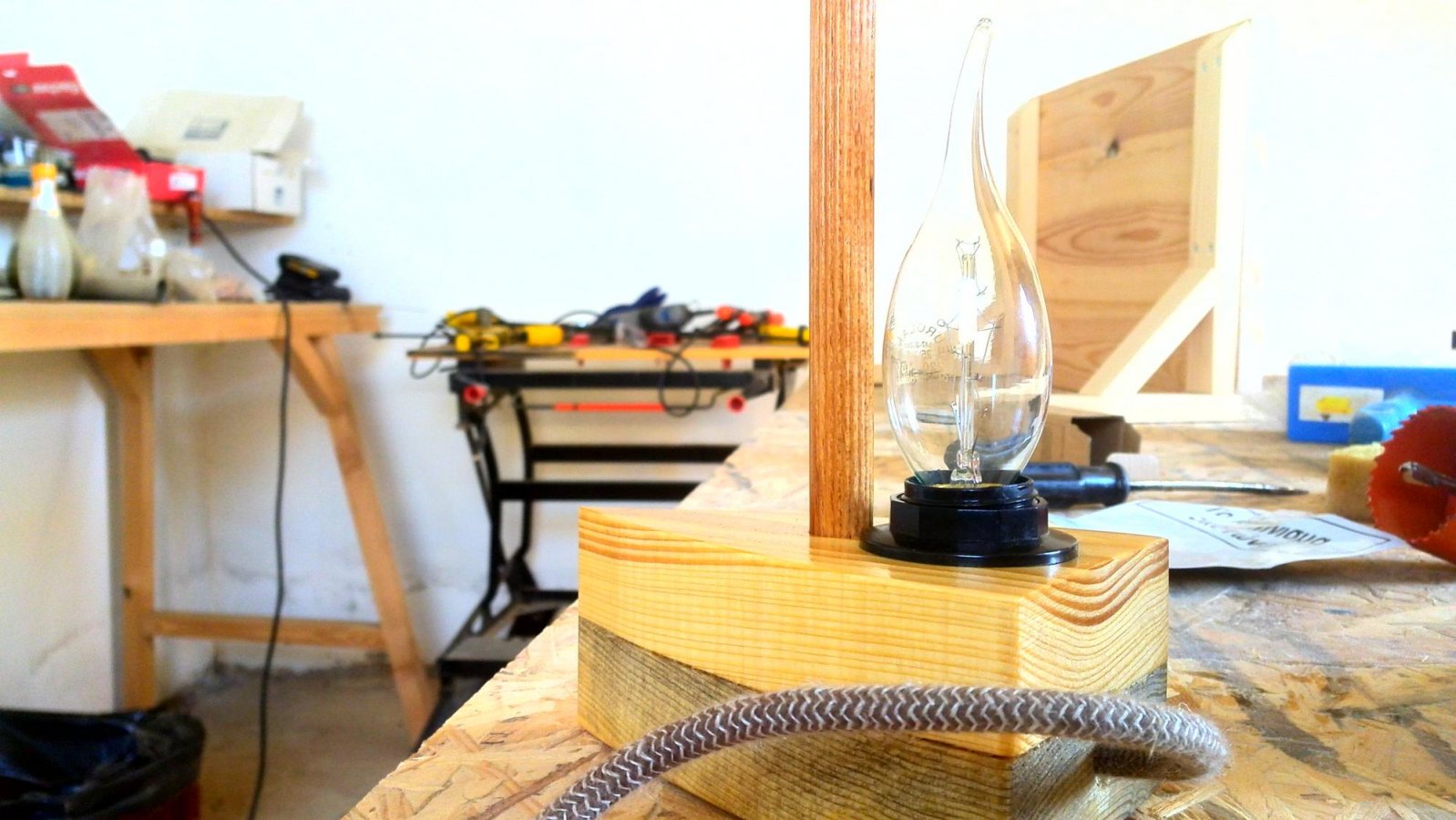

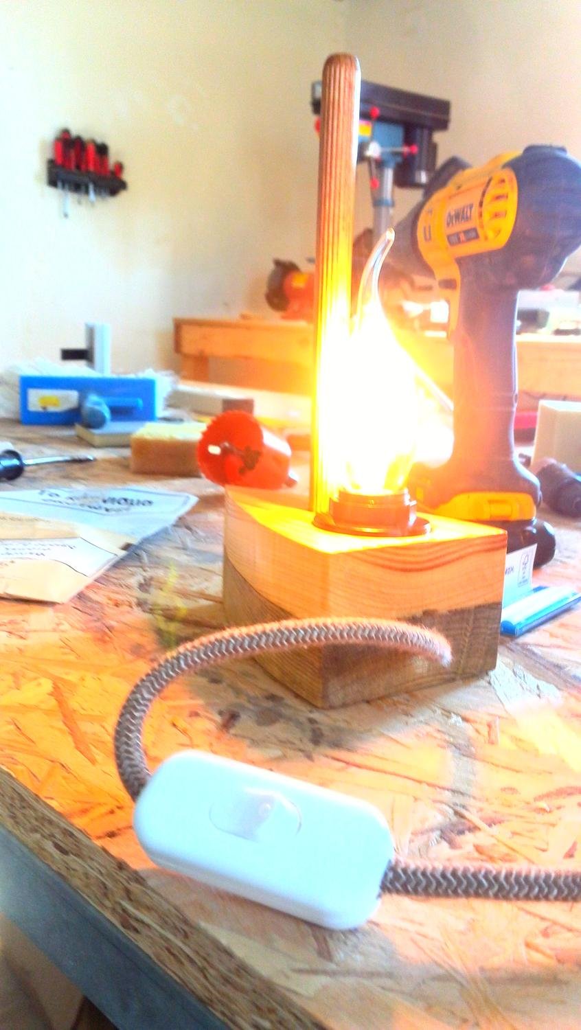

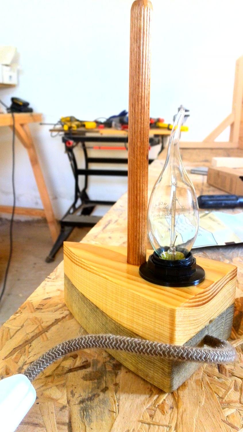

Καλά,μπήκα να βάλω ένα γρήγορο που σκάρωσα (το "καραβάκι" που λέγαμε στις κορδέλες προχτές Κώστα) και βλέπω τις ομορφιές του παππού,λέω που πας ρε καραμήτρο....Κώστα κουκλί το υπόδημα!Ας είναι,το έκοψα προχτές δοκιμαστικά στην κορδέλα μετά την επισκευή,και το μεσημέρι μου ήρθε η ιδέα να το κάνω φωτιστικάκι,ιδού λοιπόν!Κάνει και για σίδερο σιδερώματος βέβαια,αλλά εγώ του έβαλα και κατάρτι επίτηδες!

Νικόλα το κάθε πραγματάκι που φτιάχνουμε έχει την δική του ξεχωριστή ομορφιά κ περικλείει την αγάπη κ το μεράκι του δημιουργού.
Πάμε δυνατά!
Βρε συ Νικο τι ομορφο και πρωτοτυπο που βγηκε το καραβακι!!!! Πολυ περιποιημενη ολη η κατασκευη, μπραβο!!
Κωστα βλεπω διπλης χρησης το υποδημα. Με τα κορδονακια θα γινει κουκλιστικο!
Nίκο άλλαξε ΤΩΡΑ αυτόν τον άθλιο διακόπτη,σ`αυτό το υπέροχο φωτιστικό!

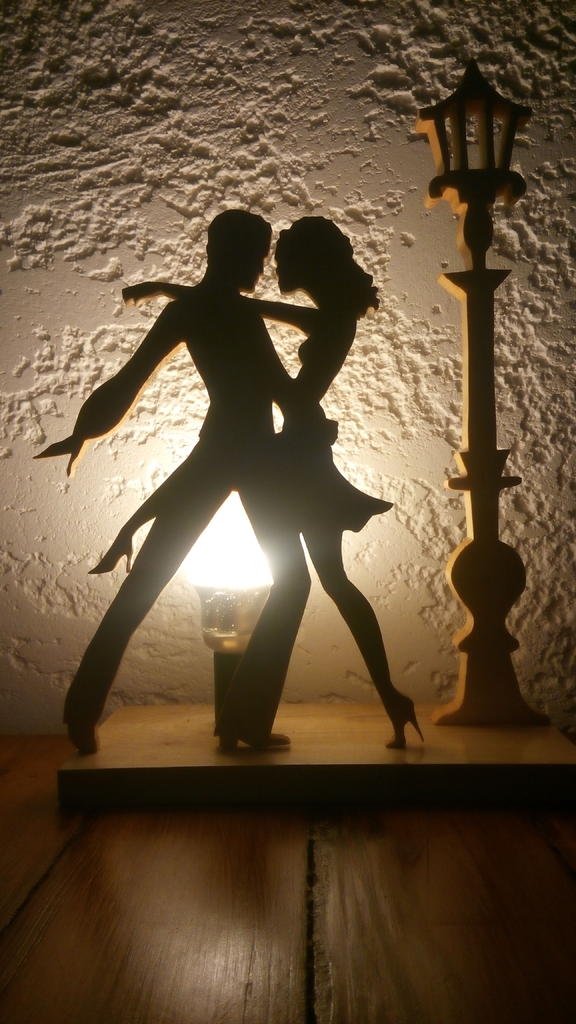

Θέλω να ποστάρω ι εγώ την πρώτη μου προσπάθεια σε φωτιστικό, από ξύλο πλατάνου.IMG_20170622_211456.jpg
Mιλαμε οτι η κοπη στις σιλουεττες αγγιζει την τελειοτητα και μαζι με τον στυλο διπλα κανουν ενα υπεροχο θεμα. Μπραβο!!!!!

Κύριοι παρακολουθώ τα έργα σας και θέλω να δώσω συγχαρητήρια σε όλους.
Όμορφη κατασκευή κ πολύ sexy η ντάμα.
