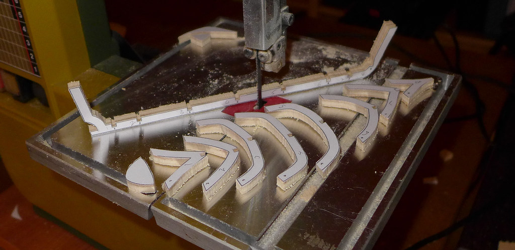

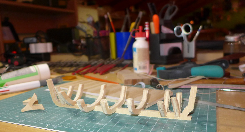

Το βιντεο που ανεβασε ο Κωστας χθες στο καφενειο με τον τυπο που εφτιαξε μια ξυλινη βαρκουλα, με...εφτιαξε :)))
Δυστυχως χωρις σχεδιο/pattern ειναι πολυ δυσκολο να κανεις τετοια κατασκευη (πετσωμα σανιδων στον σκελετο του σκαφους).
Ενα screenshot που τραβηξα απο το βιντεο ηταν καποια λυση στην ελλειψη σχεδιου, αλλα επρεπε να γινουν πολλες μετατροπες στα κομμενα ξυλα για να εφαρμοσουν σωστα τα σανιδακια που σχηματιζουν την βαρκα.
Οι μετατροπες και οι μετρησεις για να φερουν το σχεδιο σε καποια ισορροπια ηταν αρκετα κοπιαστικες αλλα πολυ ενδιαφερουσες καθως σε μπαζουν αποτομα στην λογικη της πραγματικης ναυτικης κατασκευης!
Επιπλεον, οταν δεν εχεις ολες τις παραμετρους του σχεδιου αναγκαζεσαι να αυτοσχεδιασεις πραγμα που επισης ειναι ενδιαφερον και ωραιο.
Προτιμησα να κολλησω απευθειας τα σανιδακια στον σκελετο, αντι να τα καρφωσω προσωρινα, καθως μου δινει περισσοτερη ευελιξια στο ομοιομορφο πετσωμα.
Ηταν καλο που ειχα ηδη καποια απλα αλλα καταλληλα εργαλεια κοπης και λυγισματος των λεπτων σανιδων. Ηταν καλο που ειχα και πολλα σφιγκτηρακια μοντελισμου :))

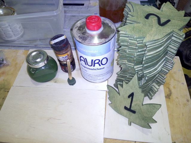

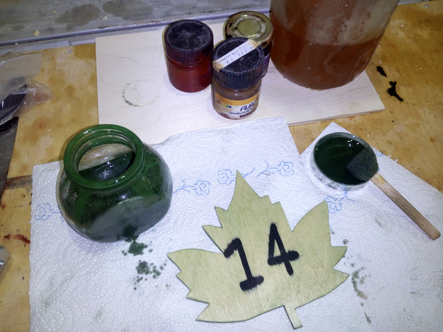

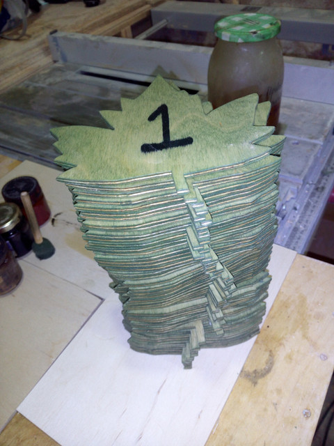

Και μία κατασκευή μαζικής παραγωγής (50 κομμάτια) για γνωστή καφετέρια της περιοχής.
Πλατανόφυλλο από κόντρα πλακέ Συμήδα 4mm.
Απλή κατασκευή με κόψιμο του κόντρα πλακέ στην κορδέλα, τρίψιμο με 240άρι γυαλόχαρτο και φινίρισμα με δύο χέρια λάδι tung + πορτοκαλέλαιο + πράσινη - μαύρη χρωστική AURO (για πιο σκούρο χρώμα).
Η αρίθμηση έγινε στον υπολογιστή (γραμματοσειρά Arial) και κατόπιν με έναν ανεξίτηλο μαρκαδόρο μεταφέρθηκαν στο ξύλο (πριν το φινίρισμα)
