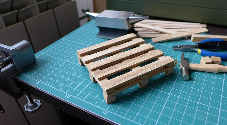

Τωρα εχω βαλει μπροστα να κανω μια μινι παλετα (για σουβερ) και μια αναδιπλουμενη καρεκλιτσα :))

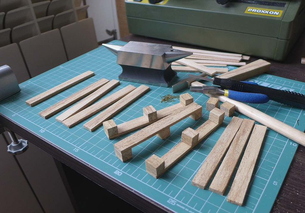

Ετοιμαζεται το παλετακι! Καρφωνονται οι τακοι και μετα οι σανιδες.

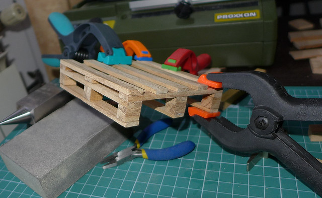

Tωρα θελει να καρφωθουν τα πανω σανιδακια για να δεσει καλα. Μετα γυαλοχαρτο και μετα βερνικακι.
Μηλως εχεις βαλει αναποδα μια σρωση? απο κατω δεν εχεις σανιδια. Θ μου πεις καθε παλετα δεν ειναι ιδια
Έχεις γίνει επιστήμονας πάει τέλειωσε!!!
Ειναι μια επιπλεον στρωση, δεν ειναι αναποδα. Απο κατω θα μπουν κανονικα τρια σανιδακια.
Εχεις ματι ομως Νεκταριε :))

Πολύ ωραία ιδέα Μιχάλη. Μπράβο! Θα το λουστράρεις κιόλας; Την ευχαριστιέσαι πάντως την πριονοκορδέλα σου..
Nαι Μπαμπη θα το λουστραρω για να δω πως φαινεται. Αν και νομιζω οτι θα χασει καπως, διοτι η παλετα ειναι ...παλετα, δεν ειναι καραβακι :)

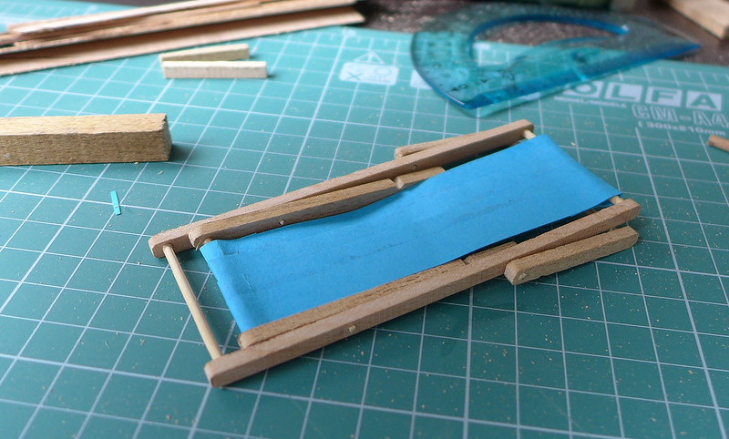

Τελειωσε και η μικρη αναδιπλουμενη ξαπλωστρα! Θα την φωτογραφισω ανοιχτη μολις βρω καραβοπανακι που δεν εχω και εβαλα καθισμα απο χαρτι..
Χιωτη, νομιζω πως βρηκες τροπο για χαρτζηλικι!:music-smiley-005:
