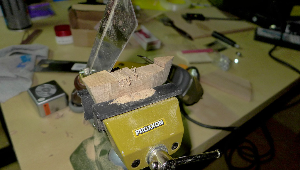

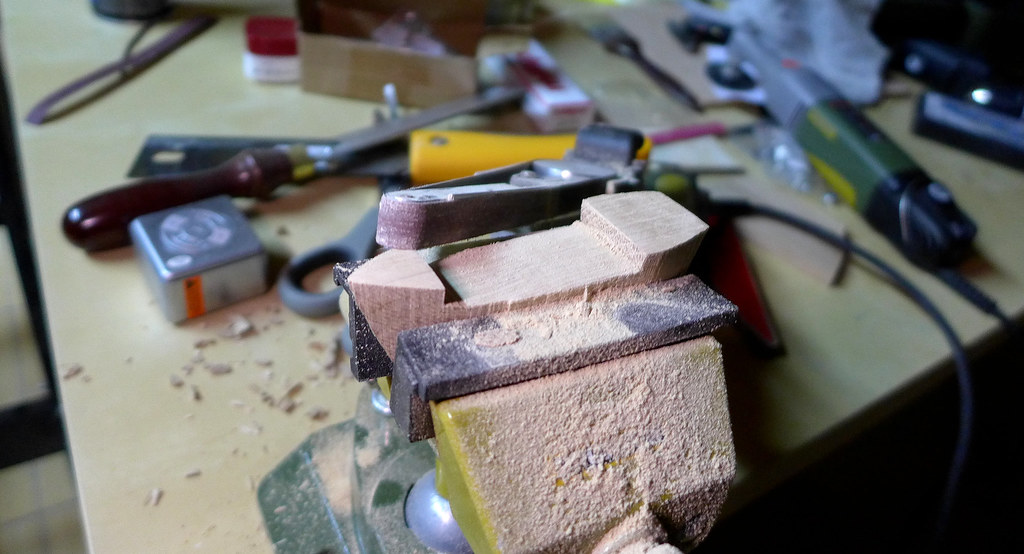

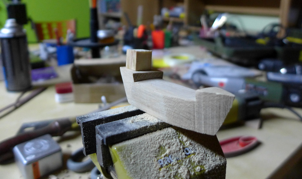

Το πρωτο κεφαλαιο απο ενα βιβλιο για μοντελισμο εγραφε οτι μπορεις να κανεις το σκαρι του καραβιου και στην πριονοκορδελα με κλιση 15 μοιρων.
Δοκιμασα σημερα σε ενα ρεταλακι οξυας να δω ποσο ευκολα γινεται. Κανονικα χρησιμοποιουνται μαλακα ξυλα, αλλα δεν ειχα ρεταλι πευκου.
Η κοπη εγινε απροβληματιστα στις 15 μοιρες παρολο που το ρεταλι ηταν μονο 15 εκατοστα μηκος. Μετα αφου βγηκε καλο, σκεφτηκα να αυτοσχεδιασω λιγο.
Εκοψα με πριονακι ενα μερος απο το σκαρι για να σχηματιστει η πρυμη και η πλωρα. Μετα με το σκαρπελακι της proxxon καθαρισα το μερος.
Η κοπη με το πριονι εγινε για να σημαδευτει ακριβως το βαθος μεχρι το οποιο ηθελα να γινει κοπη.
Επειτα με τη βοηθεια του ταινιολειαντηρα της proxxon τριφτηκε το καταστρωμα
Μετα με το μινι στιλβωτικο (σαν γωνιακος τροχος) της proxxon τριφτηκε προχειρα και το σκαρι
Ενω αρχικα πηγαινα μονο για να δοκιμασω πως βγαινει η λοξοκοπη με την κορδελα, οπως κατεληξε το σκαρι θυμιζει λιγο εμπορικο πλοιο. Ετσι λοιπον θα το συνεχισω.
Θα βαλω αμπαρια στην κουβερτα, κατι τις στην πλωρη και θα χτισω ενα-δθο οροφους στην πρυμη (κομοδεσιο). Να δουμε πως θα βγει!
Αποκοσμη φωτο :))
Εδω ειναι η λογικη της λοξοκοπης με την κορδελα πανω σε ενα κομματι ξυλο οπου καποιος μπορει να φτιαξει οποιουδηποτε σχηματος σκαρι.
Για οσουν θελουν να δοκιμασουν την τεχνη της μικροναυπηγικης :)))

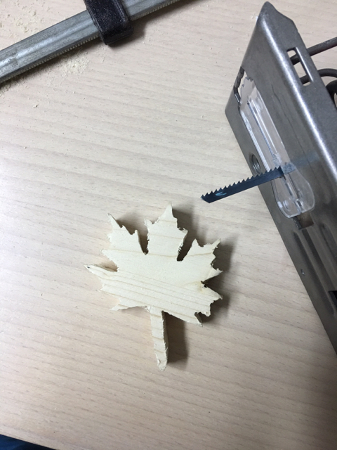

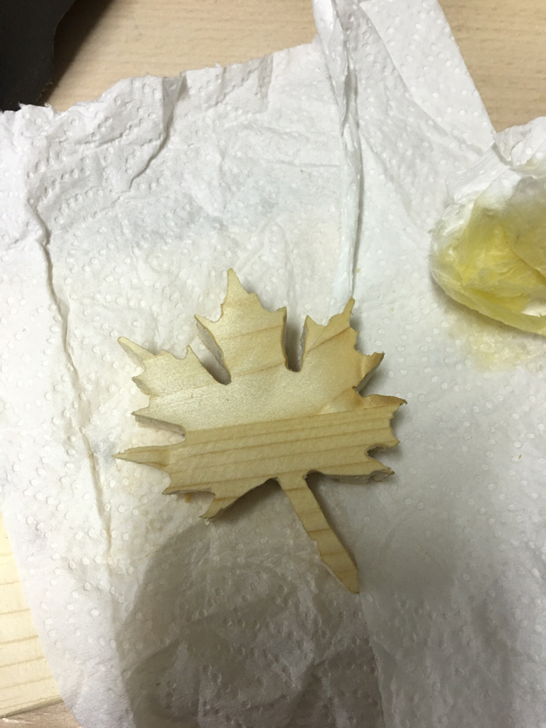

Μια πρόχειρη κατασκευή με τη σεγα χειρός..αρκετά μικρούλα. Την βάζω απλά για να "μπαζωσω" το θέμα, τίποτα ιδιαίτερο.
Με σεγα χειρος και τοσο μικρο?? Μπραβο, χαρα στη υπομονη σου!!
Αποκοσμη φωτο :))
Γεια σου καπετάν Μιχάλη ...Ζέπο. Χαίρομαι όταν τα βλέπω ...τα καραβάκια σου.

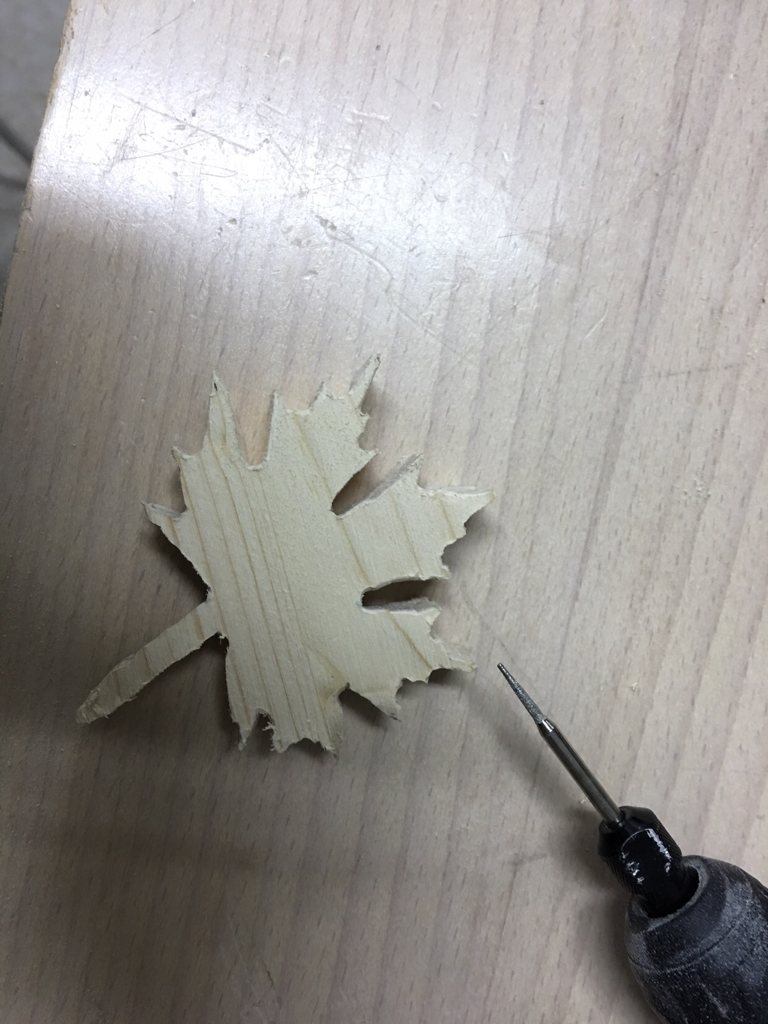

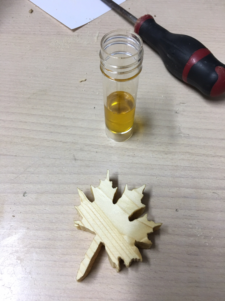

Πάρα πολύ όμορφο έγινε.
Εγώ θα το είχα κόψει (καταστρέψει) στην μέση το φύλλο αν δούλευα με την σέγα στην χέρι & ειδικά τόσο μαλακό ξύλο.
Σε βλέπω σιγά - σιγά για σέγα πάγκου ---> πριονοκορδέλα κλπ κλπ :flipout:
Αθλος πρεπει να ηταν η κοπη με την ηλεκτρικη σεγα χειρος στο τοσο μικρο φυλλαρακι. Με μια επιτραπεζια θα μπορεσεις να κανεις πολυ ωραια μικροπραγματα. Κοιτα μονο για καποια που να παιρνει ακεφαλες λαμες.
Μιχαλη, ενδιαφερον και ευκολο το μινι καραβακι με την πριονοκορδελα. Θα κανω σαντουιτς μερικα παλετοξυλα να το δοκιμασω.

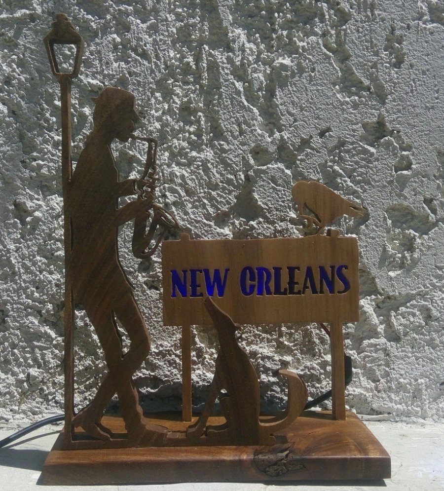

Μιχάλη ωραία τα καραβάκια. Κώστα μεγάλο project ανέλαβες. Εγώ τελείωσα ένα από τα γνωστά μου φωτιστικά. Αυτή τη φορά όμως με λεντοταινεία που φωτίζει μόνο τα γράμματα της πινακίδας, η οποία δε μου βγήκε όπως ήθελα και μάλλον θα την ξαναφτιάξω μεγαλύτερη. Από καρυδιά και καστανιά. Φινιρισμένο με teak oil.new orleans.jpg
Σπυρο, ευγε! Εισαι ενας απο τους καλλιτεχνες του φορουμ!
Πολύ όμορφο έγινε κ αυτό Σπύρο.
Κώστα σε βλέπω να κολλασ με τέτοια πρότζεκτ κουραστικά μεν υπέροχα δε καλη επιτυχία για την συνέχεια.Σπυρο τι να πω είσαι σε άλλο επίπεδο μπράβο σου.
Kωστα εγινε απλα υπεροχο, η κυρια θα ζηλεψει!!
Σπυρο πολυ καλη ιδεα το led στην επιγραφη. Το φαναρακι πανω στην κολωνα πανω το εχεις κανει τρισδιαστατο?
Όχι Μιχάλη, αν και τώρα που το βλέπω θα μπορούσε.
