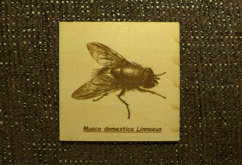

Εγω εφτιαξα μια μυγα με το νεο γκατζετακι.. :flipout:
Διασταση ρεταλιου, 4.5χ4.5 εκατοστα.
Διαρκεια μυγοπυρογραφιας, 11 λεπτα. Διαρκεια πυρογραφιας ονοματος, 1.5 λεπτο.

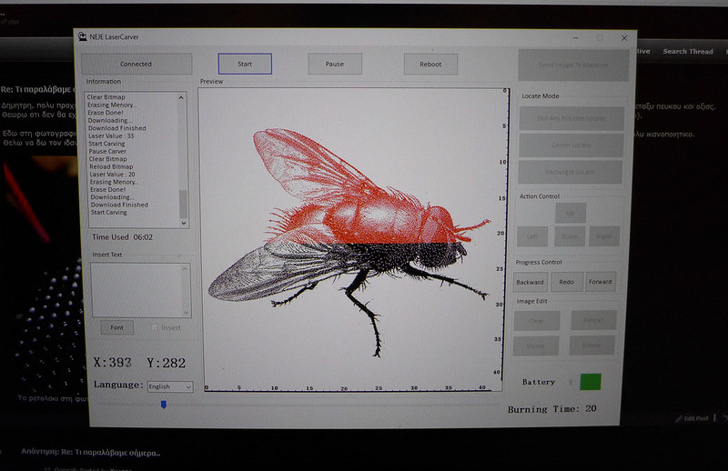

Εδω το προγραμμα του laser engraver. Aπλο και αχαρο αλλα εχει τα βασικα.
Η εξελιξη του καψιματος στο ξυλο δηλωνεται με το κοκκινο χρωμα.

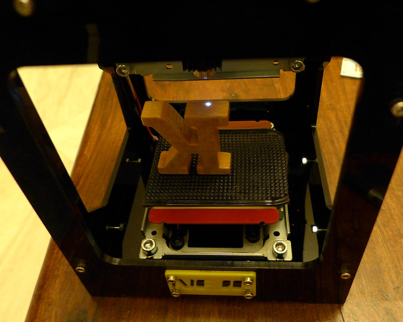

Μια χαρά φαίνεται να δουλεύει Μιχάλη. Σε κάποιο αντικείμενο σχήματος διαφορετικού από πλακίδιο μπορεί να "ζωγραφίσει"? Για παράδειγμα, εγώ στα bandsaw boxes που φτιαχνω, χαράσσω στην κάτω επιφάνεια τα αρχικά μου και το έτος. Θα μπορούσε να το κάνει σε ένα τέτοιο ακανόνιστου σχήματος αντικείμενο;
Ανετα, αρκει να το παιρνει στο υψος.
Το λειζερ ειναι ~8 εκατοστα απο την βαση, αλλα χρειαζεται καποια εκατοστα για να εστιασει.
Υπολογιζω 4 και κατι εκατοστα να ειναι το μαξιμουμ υψος ενος αντικειμενου, αλλιως θα πρεπει να γραφτει πριν συναρμολογηθει το κουτι, η το οποιοδηποτε αντικειμενο.
Το ρεταλι/αντικειμενο κολλαει γερα στην βαση πανω σε ενα σιλικονουχο 'χαλακι'. Οποτε δεν χρειαζεται να δεθει το αντικειμενο με τιποτα, απλα το τοποθετεις σωστα στην βαση.
Εδω ενα 'Κ' που θα γραψω στην βαση με πολυ μικρους αριθμους την ημερομηνια γενεθλιων του παραληπτη. Το γραμμα ειναι 5 εκατοστα και το λειζερ εστιαζει.
Δυστυχως δεν εχω καταφερει να συνδεσω το γκατζετ με το κινητο μεσω της εφαρμογης android.
Μπορεις ανετα να το δουλευεις μεσω κινητου με bluetooth καθως εχει μεγαλη μπαταρια. Oυτε καλωδια ουτε υπολογιστες, ουτε τιποτα. Θα δουμε.

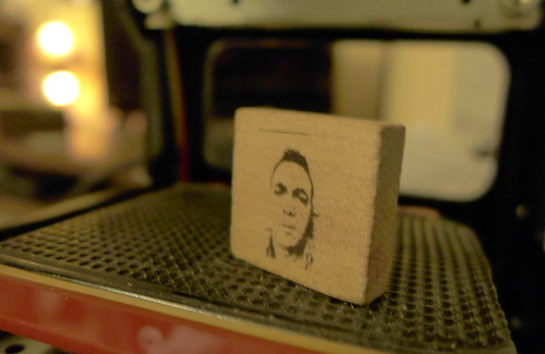

Το καινουριο παιχνιδακι μας κρατα ξαγρυπνους :))
Εγιναν αρκετες δοκιμες και μπορω να πω οτι ειμαι υπερ ευχαριστημενος. Εχει πολυ πλακα και παρα πολυ ενδιαφερον!
Εκτυπωσα μεταξυ αλλων σε ξυλοκατασκευη, ψιλα γραμματα γυρω στο 1 χιλιοστο και λιγοτερο που μετα βιας διαβαζονται με γυμνο ματι αλλα τυπωνονται πεντακαθαρα!!
Επισης μετα απο πολλες προσπαθειες συνδεθηκε το κινητο με τον πυρογραφο! Μπορεις να παρεις μια φωτογραφια με το κινητο και να την εκτυπωσεις σε οποιο μεγεθος θελεις σε μορφη σκιτσου ειτε κανονικη.
Η εκτυπωση μπορει να γινει και πολυ κατω απο τα 10 χιλιοστα χωρις να χανονται τα βασικα χαρακτηριστικα.
Εδω ενα προσωπο σε στυλ σκιτσου που εχει μηκος μολις 17 χιλιοστα. Αυριο θα το δοκιμασω στα 5 χιλιοστα υψος. Μπορουμε αντι υπογραφης να τυπωνουμε τις μουσουδες μας :flipout:

Μιχαλη το νεο σου γκατζετ ειναι εξαιρετικο!
Απιστευτη λεπτομερια!!!!
