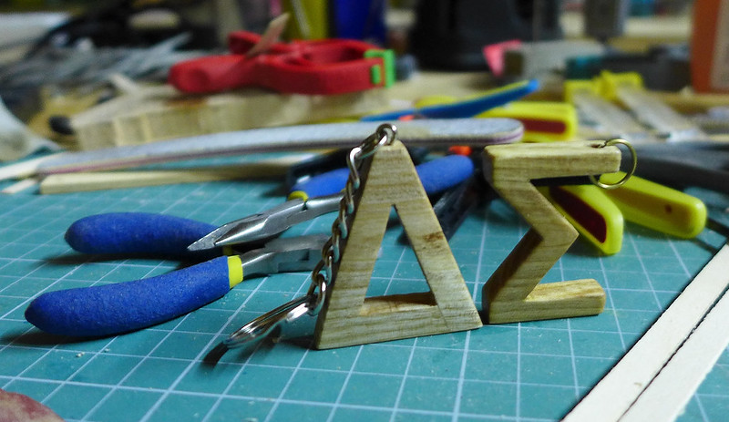

Δυο μπρελοκακια για δωρα.
Απο ενα μικρο καυσοξυλο οξιας που εκοψα σανιδακια πριν αρκετο καιρο και δεν λενε να τελειωσουν :))
To πρωτο ενα χερι λινελαιο και το αλλο 4 χερια λινελαιο. Οσο πιο πολλα χερια τοσο περισσοτερο σκουραινει η οξια.
Στο Δ η τομη εγινε χαμηλα δεξια γιατι βαριομουν να κοψω το εσωτερικο με την σεγα. Ολα εγιναν με την πριονοκορδελα proxxon.
Στο δελτα εγινε μια τρυπα με τρυπανακι χειρος(! :)) παχους 0.8μμ και βιδωθηκε το 'ματι' παχους 1.3μμ. Στο σπειρωμα εβαλα ξυλοκολλα.
