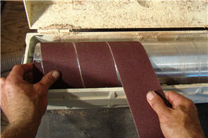

αυτο που θελω να ρωτησω ειναι το γυαλόχαρτο το κολλαμε? η απλα το πιανουμε στα ακρα και αν το κολλαμε με τι κολλα
Εγώ έβαλα βελκρο.

Δεν ξέρω αν θα βρείς velcro σε ταινία. Βάλτο έτσι και κόλλησε, ή βίδωσε, μόνο τις άκρες.

Υπαρχει βελκτρο που μπορεις να κολλησεις στον κυλινδρο και μετα το αντιστοιχο γυαλοχαρτο που το αλλαζεις με ευκολια.
Αλλιως κολλας τα ακρα με κολλα στιγμης η τα σφιγγεις με δεματικο.
velcro ταινια υπαρχει αλλά όχι τόσο φαρδυά.
χρησιμοποιώ στο σχολείο ταινία με το μέτρο αλλα δεν συμφέρει από εδώ ....εκτός αν παραγγείλεις από Κίνα

Γυαλοχαρτο velctro βγαινει σε ρολλο και με πλατος πανω απο 10 εκατοστα.
